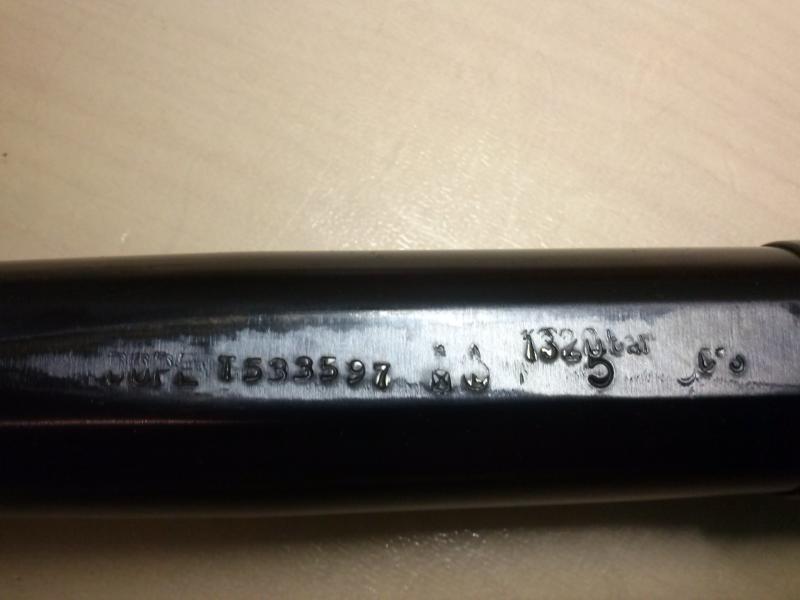

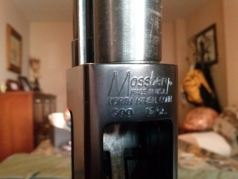

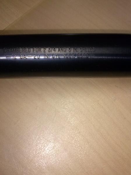

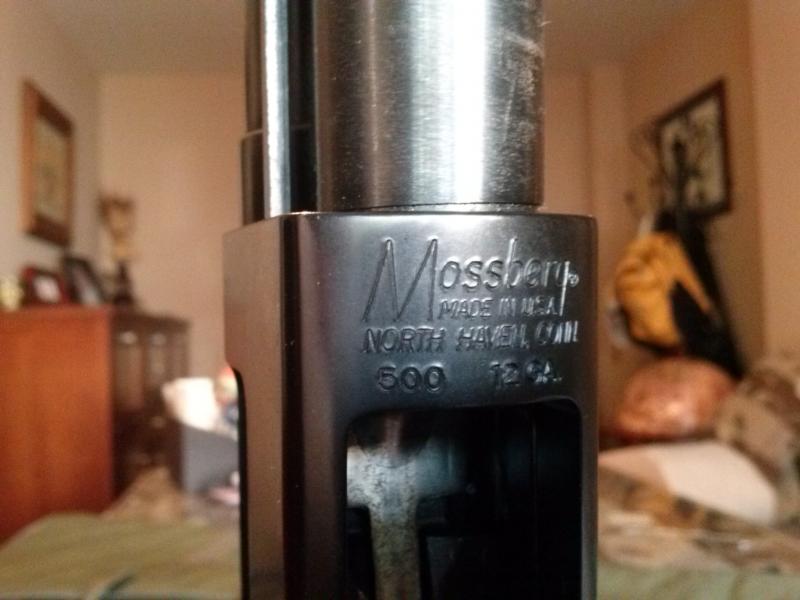

Buenas , yo tengo una mossberg 500 es magnum pero esta probada a 1320 bares y no a 1370 bares como estoy leyendo , os pongo unas fotos de los marcajes para que me saquéis de dudas . También si por los marcajes podría tirar cartuchos de acero o tendría que tirar de bismuto llegado el momento .Un saludo
Si es cierto que en tres años en la UE se prohibirá el plomo para la caza y este se sustituirá por el 140
Si es cierto que en tres años en la UE se prohibirá el plomo para la caza y este se sustituirá por el 141
Si es cierto que en tres años en la UE se prohibirá el plomo para la caza y este se sustituirá por el 142
