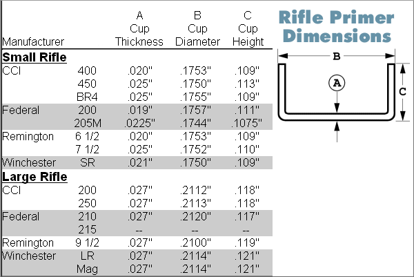

Bueno, corrijo. Ya hacía tiempo que lo investigué en su día. Las dimensiones son iguales a excepción si mal no recuerdo de dureza o grosor, que uno son más duros que otros, que será lo que comenta el compañero John que le pasó y que no le picó.
Adjunto tabla.
Adjunto tabla.

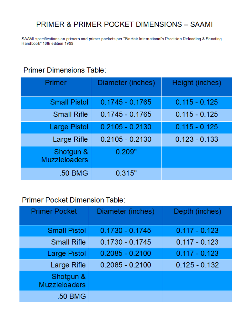

...aqui os dejo la realidad de los espesores de pared de los pistones...
...La medida importante la A. Sacad conclusiones.

Xavimayo escribió:Pero la comparativa que necesitamos ver es entre small rifle y small pistol
...ningun problema.
...Según el SAAMI, la presión maxima aconsejable del 300blk es de 55.000PSI.
...Sabemos que hasta 40.000PSI con pistones SR "normales" no tendremos problemas, y que si usamos vainas con SR que superen los 55.000PSI debemos usar los Pistones SR MAGNUM.
...Si un Fulminante SR Normal, tiene una pared de entre 0.19" y 0.20" y que un SR MAGNUM Tiene de pared 0.25" y sabiendo que un fulminante de pistola SP tiene de pared 0.17"...
...Sacad vosotros las cuentas, hasta cuanta presión puedo usar un SP en una Vaina de arma larga con SR con presiones que pueden oscilar, con cargas picantes...hasta los 55.000PSI...
...Yo entiendo que esta mas que asegurada la perforación trasera del fulminante con el consiguente escape de gases de combustión del cartucho... hacia atras...
...Que de funcionar, funcionan,,, yo no digo que no. Pero recordad que estais usando el margen de tolerancia/seguridad de los materiales, y si encima esos pistones SP tienen unos añitos...
(As a note of interest, small pistol primers are .017″ thick and large pistol primers are .020″ thick.)
