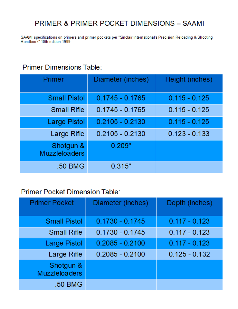

Pues las presiones son las mismas, queman igual uno que otro y está comprobado. Lo que no es igual es en dimensiones, por eso digo que de pistol usados en rifle no dan problemas, pero al revés puede que si.
Llevo muchos años y muchos tiros y no dan pegas, al menos los CCI que llevo usando toda la vida.

Bueno, corrijo. Ya hacía tiempo que lo investigué en su día. Las dimensiones son iguales a excepción si mal no recuerdo de dureza o grosor, que uno son más duros que otros, que será lo que comenta el compañero John que le pasó y que no le picó.
Adjunto tabla.
Pues eso alguno esta recargando este calibre podría dar algunos datos de recarga hay pocas tablas o ninguna 20

Muchísimas gracias por toda la informacion parachut.
La verdad que después de ver la tabla queda todo muchísimo más claro.

...aqui os dejo la realidad de los espesores de pared de los pistones...
...La medida importante la A. Sacad conclusiones.
Pues eso alguno esta recargando este calibre podría dar algunos datos de recarga hay pocas tablas o ninguna 60

Pero la comparativa que necesitamos ver es entre small rifle y small pistol

Xavimayo escribió:Pero la comparativa que necesitamos ver es entre small rifle y small pistol
...ningun problema.
...Según el SAAMI, la presión maxima aconsejable del 300blk es de 55.000PSI.
...Sabemos que hasta 40.000PSI con pistones SR "normales" no tendremos problemas, y que si usamos vainas con SR que superen los 55.000PSI debemos usar los Pistones SR MAGNUM.
...Si un Fulminante SR Normal, tiene una pared de entre 0.19" y 0.20" y que un SR MAGNUM Tiene de pared 0.25" y sabiendo que un fulminante de pistola SP tiene de pared 0.17"...
...Sacad vosotros las cuentas, hasta cuanta presión puedo usar un SP en una Vaina de arma larga con SR con presiones que pueden oscilar, con cargas picantes...hasta los 55.000PSI...
...Yo entiendo que esta mas que asegurada la perforación trasera del fulminante con el consiguente escape de gases de combustión del cartucho... hacia atras...
...Que de funcionar, funcionan,,, yo no digo que no. Pero recordad que estais usando el margen de tolerancia/seguridad de los materiales, y si encima esos pistones SP tienen unos añitos...
(As a note of interest, small pistol primers are .017″ thick and large pistol primers are .020″ thick.)
