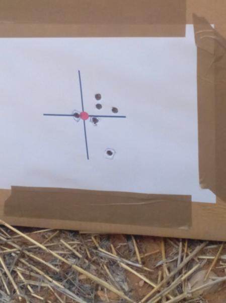

Ahi va una foto, mauser m-7 cañon de 57cms, punta sierra gk hpbt 165 gr, piston winchester (lo que habia mano) vaina remington 1 disparo, cargas de t-5000, sobre la linea 49.3 grs.
Arriba a la derecha 49.5 grs. ...
El tiro bajo es.fruto.de.un gatillazo
.. A 200 mts. Cal.30.06 apoyo: saquetes y capo de x-trail,
Velocidad obtenida con .3 - 820 mts, con .5 - 830 mts...
Bueno, pues ahí va el tutorial de recarga.
Aviso que esto es para no iniciados. Quienes ya recargan no 70
49.6 grs. T-5000, punta sierra gk 165 grs. Diana a 200 mts
En la sierra afilando las balas para los corzos ...

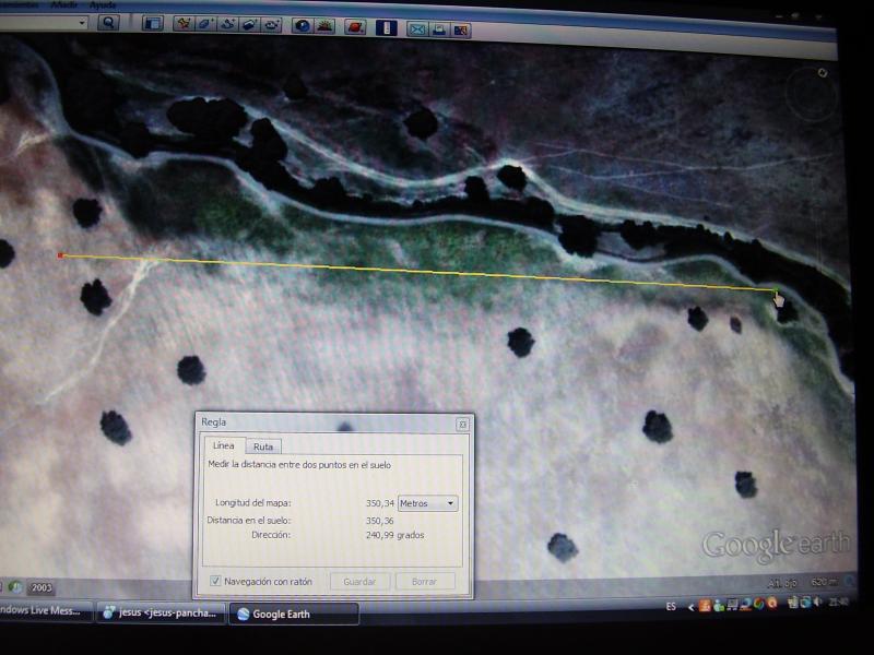

Jhon, pero tu caso yo creo que es muy particular, tu debes de salir mucho a cazar en todas sus modalidades, y ademas de eso compites . Esto te hace ir a rizar el rizo y en la recarga encuentras la solucion. Seguro que muchos de los que andan por aqui no gastan mas de una caja al año pero su pasion por las armas les lleva a querer aprender de todo, cosa que me parece logica y normal.... pero animarles a que practiquen la recarga.... la verdad es que me parece una faena... porque se van a cargar de municion con toda seguridad y no van a poder gastarla...
Yo en mi primer año de recarga, entre las pruebas, el tiro y la caza en si, pegue 720 tiros, cuando normalmente disparaba 30. Tengo un conocido que recarga pero no tiene siempre que lo necesita sitio para tirar, y no te puedes imaginar la cantidad de municion que tiene guardada, seleccionada y numerada para ir probandola cuando vaya pudiendo..... esto engancha mas que el chocolate.
Lo ideal para estas personas es tener a un amigo que recargue bien, y le haga unas balas.... digamos para todo... y cuando le salga algo especial pues buscar esa bala, de esta manera los dos ganan, uno en eficacia y costo, y el recargador en entretenimiento.
