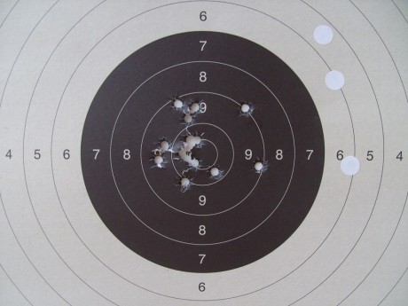

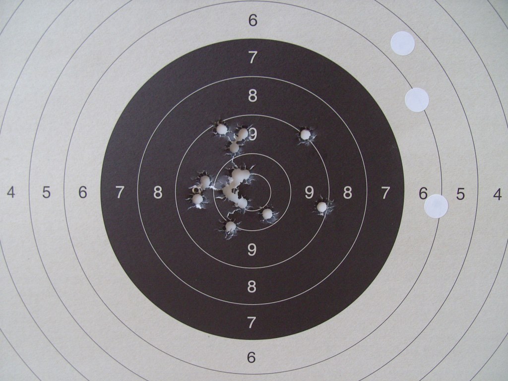

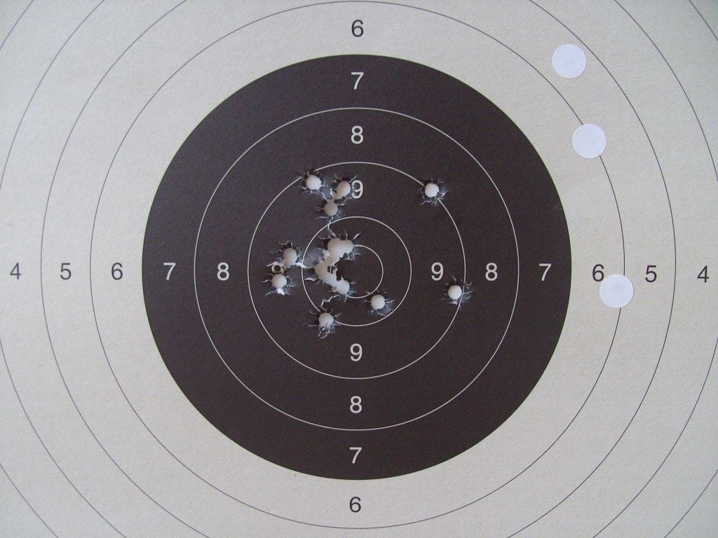

Bueno he variado la pauta de entrenamiento a 100 metros ya que siempre voy por las mañanas y en Elda hay una luz excelente.
Hoy he ido por la tarde y efectivamente la cosa estaba mucho más complicada en lo referente a luz ambiental, el blanco en sombra, y me ha costado la propia vida asegurar los tiros.
El primero ha sido uno de los peores (el nueve a las tres) y me ha dado el aviso de que había que aplicarse.
Luego la cosa ha ido bien HASTA QUE ME HE CONFIADO y he soltado el grupito de nueves arriba pensando que estaba tirando bien, me han sentado peor que el ocho de las dos que ha sido un fallo perfectamente leído en el momento del disparo.
Luego me he vuelto a aplicar y la cosa ha acabado medio bien.
Moraleja, en el tiro y en especial en esta disciplina los fallos de concentración se pagan.

Juan,
Cuanta razón tienes la concentración es primordial, pasamos horas perfeccionando la carga, la limpieza, los proyectiles, los pistones, la correa, la chaqueta de tiro, el engrase, el calibrado, etc... y a la hora de disparar soltamos del "dedo" alegremente pensando que el impacto estará en el centro de forma inequivoca, y no esta :shock: .
Somos en general un poco ignorantes y no solemos reconocer nuestro error :oops: y siempre lo ajeno tiene la culpa :cry:

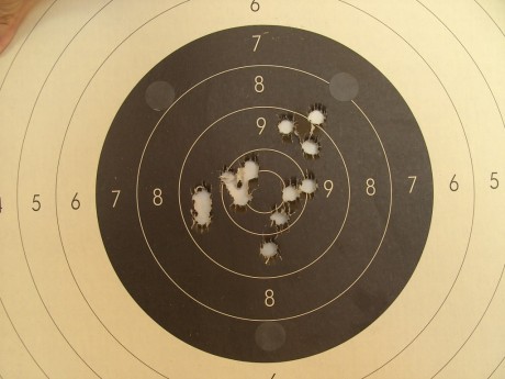

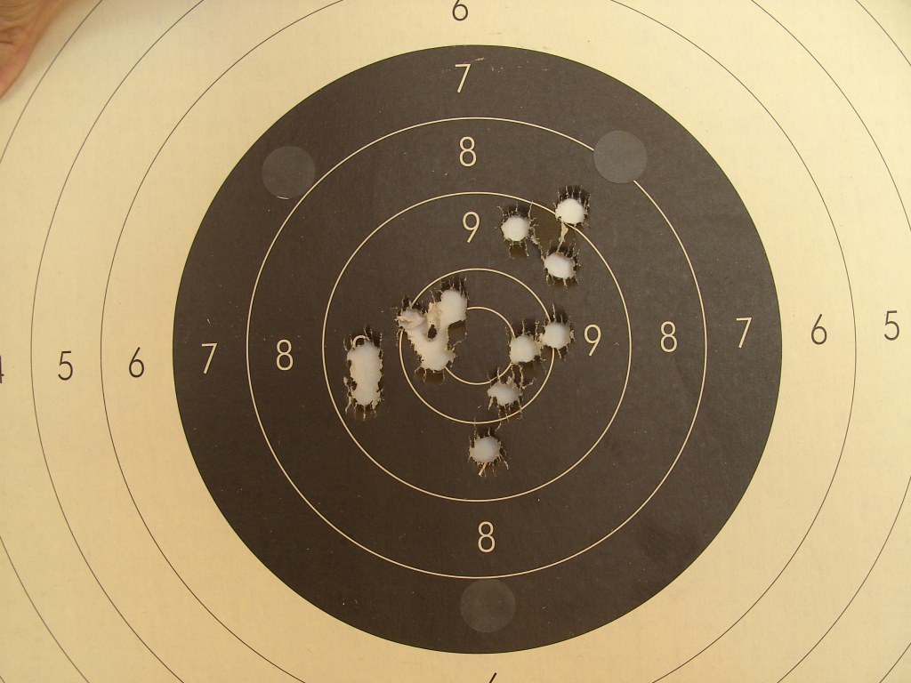

Bueno ayer estuve haciendo los deberes para ir a Cantoblanco y como siempre dudas de última hora
Con el Gibbs empecé muy bien con seis dieces en ocho disparos...........pero luego no entró ninguno más ¿exceso de confianza? ¿pérdida de concentración?.... vamos que ni p... idea.
A ver por donde salimos en la competición
Luego el Sharp me volvió a desesperar con fallos permanentes en el picado que hace que no se tire ni medio concentrado en lo que uno se tiene que concentrar. Por lo tanto en las sabias manos de Fire se queda el asunto y con la esperanza de que los dos primeros disparos vayan centrados.
Aquí va el blanco de Withworth
Un abrazo
Juan

Buenas noches. ¿Blanco? Blancazo! Ya me gustaría a mí tirar a ese nivel. :apla: :apla: :apla:

Pues la diana se ve muy bien,creo que me costara bastante conseguir algo parecido tirando tumbado,...es una posicion complicada.

sakovalmet escribió:Pues la diana se ve muy bien,creo que me costara bastante conseguir algo parecido tirando tumbado,...es una posicion complicada.
SALUDOS
La verdad es que no hay fórmulas magistrales para esta posición.
Mi consejo es que pruebes a moverte (codos mas o menos separados y más o menos en el eje del arma), con diferentes tensiones de correa y encares (yo no acerco mucho el ojo al diópter) hasta que veas que el arma se estabiliza y tu estás cómodo. Una vez que se consigue esto, le puedes dedicar tu atención a centrar los elementos de puntería sin estar agobiado porque te sientes desequilibrado, física o mentalmente.
Luego tu vista es muy importante, si andas tocado tienes que buscar una corrección que te lo apañe (incluso forzada..... yo tengo unas gafas con 0.75 de miopía que no necesito en la vida real con unos cristales amarillos que uso solo para los 100 metros)

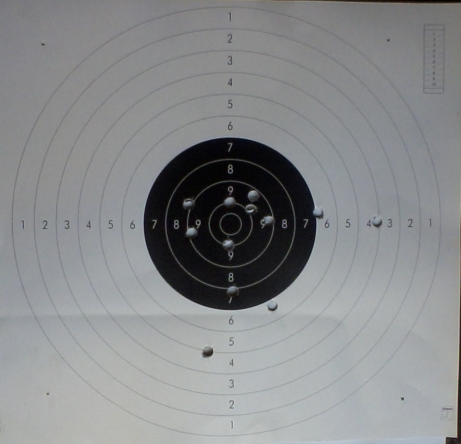

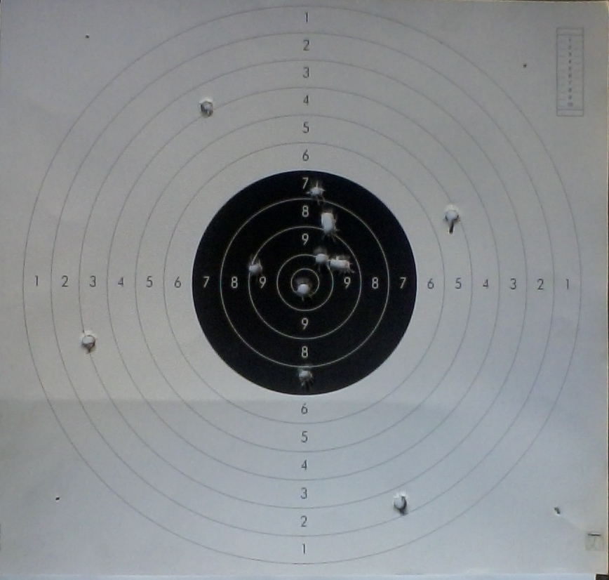

Hoy le he dado fiesta al Rigby pues no tengo el codo en condiciones para tirar tendido y he practicado un poco a 100m con el in-line del .50(Pursuit) tirando sentado, y no iva mal del todo a pesar de tirar con bola y calepino y las miras abiertas de caza(de fibra optica) que lleva de origen. Iva bien hasta los ultimos cuatro tiros que han ido uno a cada esquina a pesar de cargar igual. El octavo tiro a bajado al siete, he limpiado el cañon, el noveno ha ido al nueve y despues el desastre de un tiro en cada esquina. No tengo ni idea del porque.
Sin limpiar, he cambiado a tirar con proyectil minie a otra diana tambien a cien metros y ha tenido un comportamiento correcto y he vuelto a limpiar el cañon despues de unos tiros.
Esto no tiene nada que ver con el tiro de precision pero me ha sorprendido el desorden de los ultimos cuatro tiros despues de nueve bastante regulares y mas habiendo limpiado..¿Alguna idea al respecto?.No hacia viento.
Hola amigos, para el que caiga en este hilo por primera vez, aclarar que viene del: ¿Se puede detectar 170
Aunque el fusil esta construido para caza y tirar con sabots si le buscas la carga a decuada tambien te puedes divertir a cien metros con proyectiles de plomo pero sin pretensiones
Hola amigos, para el que caiga en este hilo por primera vez, aclarar que viene del: ¿Se puede detectar 171
bola, calepino,semola de arroz. Los cuatro ultimos de trece uno a cada esquina
