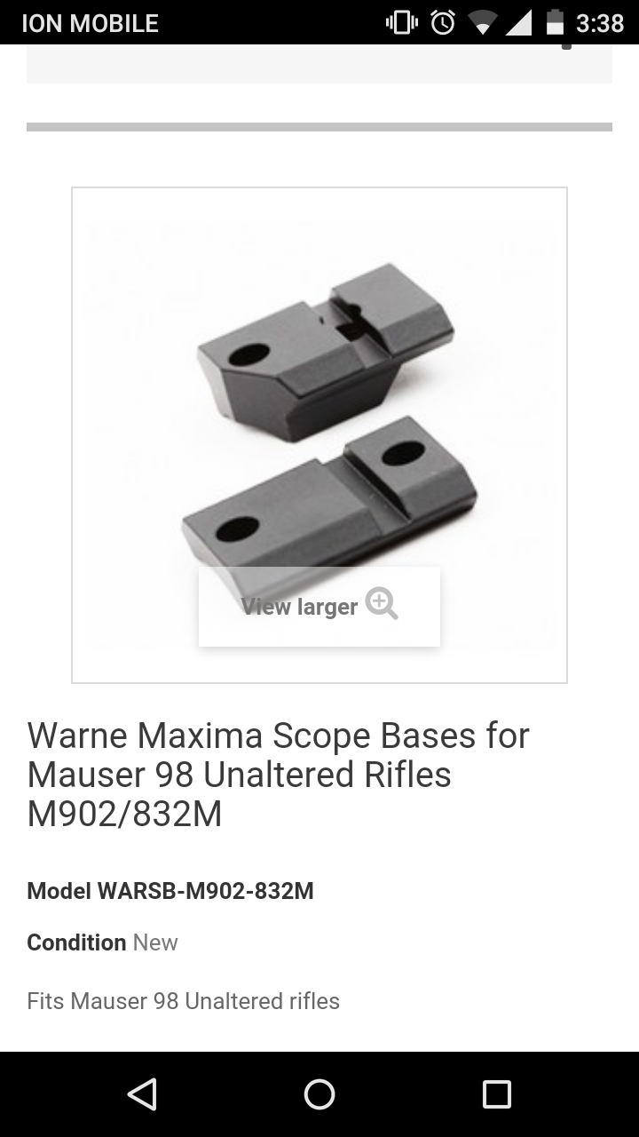

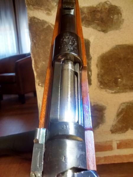

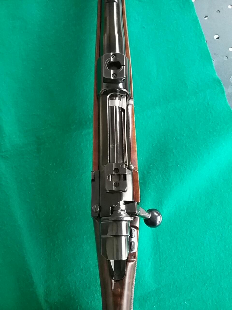

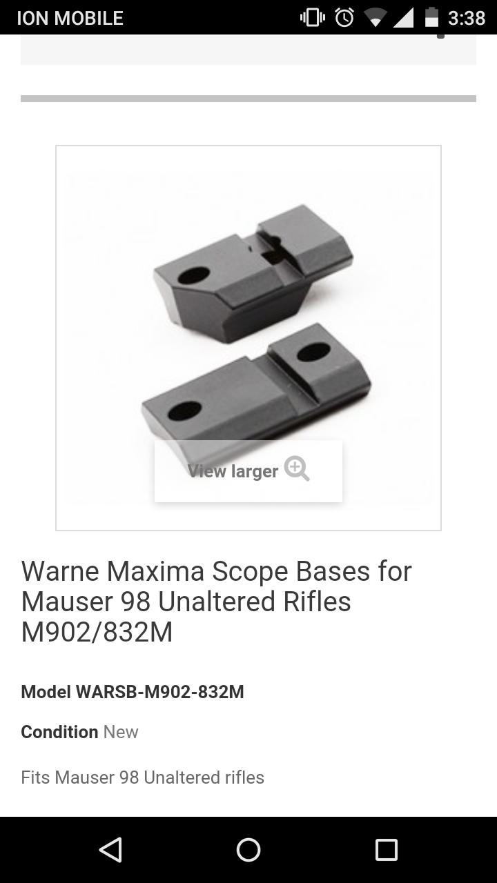

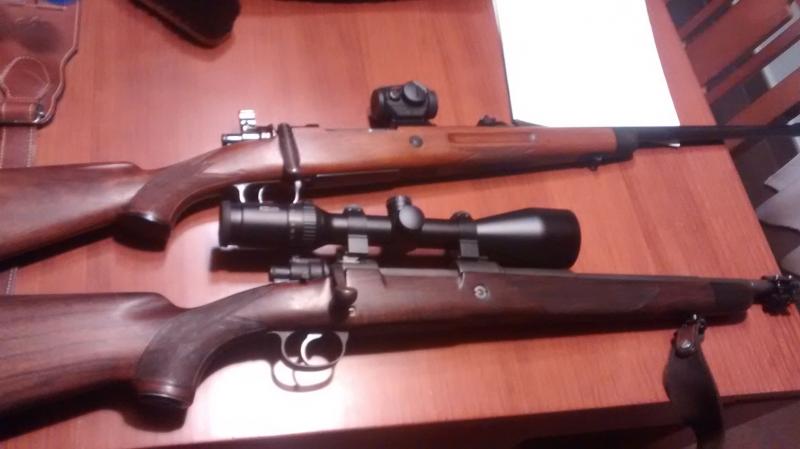

Para el compañero LESAKO:
El Santa Bárbara modelo A es un rifle soberbio, es el primer modelo que fabrica la Fábrica Nacional para uso deportivo exclusivamente; pero la acción conserva ciertas características del diseño puramente militar que debes tener en cuenta a la hora de taladrar (no trae agujeros de serie) para poner las bases.
Si has optado por poner bases Warne Máxima hay que elegir una referencia que está diseñada para las acciones Mauser inalteradas. Esto quiere decir, con escalón en el puente trasero. Si no te va a tocar limar dicho escalón para dejar todo el puente trasero de la acción "a nivel" con la consiguiente pérdida de solidez y originalidad.

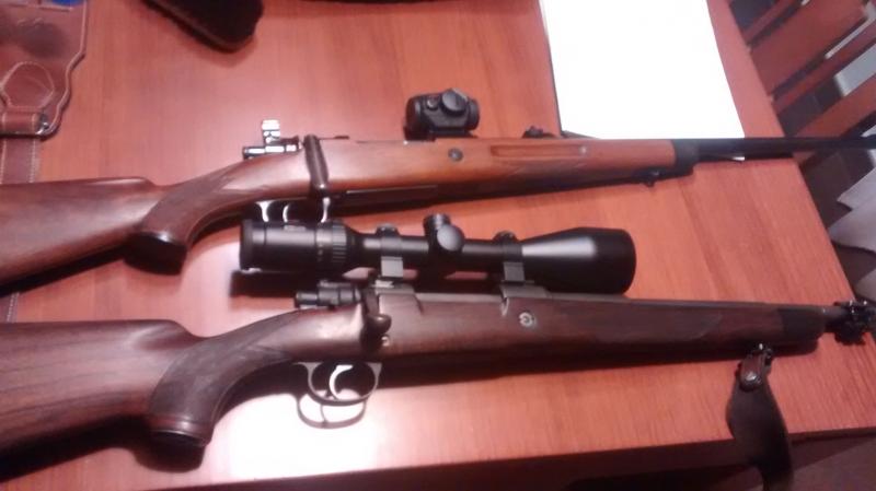

Yo tengo esas bases montadas en un fr8 que tiene la misma acción (la del Coruña). Te lo ilustro con fotos.
Hola compañeros. Tengo un SantaBarbara en 243 Win y me gustaria prepararlo un poco, es decir, quiero flotarle 62
Este es el tipo de bases que tienes que montar en el modelo A, fíjate en el escalón de la base trasera. Asegurate que son para Mauser 98 "Large ring"
Hola compañeros. Tengo un SantaBarbara en 243 Win y me gustaria prepararlo un poco, es decir, quiero flotarle 61

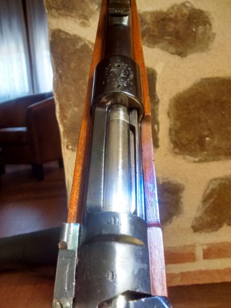

Ese es el escalón que debes salvar
Hola compañeros. Tengo un SantaBarbara en 243 Win y me gustaria prepararlo un poco, es decir, quiero flotarle 60
Esas bases están montadas en el rifle de abajo

Muchísimas gracias Enriqueto, así da gusto. Esa es exactamente la información que buscaba.
Ya está el rifle reservado y las bases compradas siguiendo vuestros consejos.

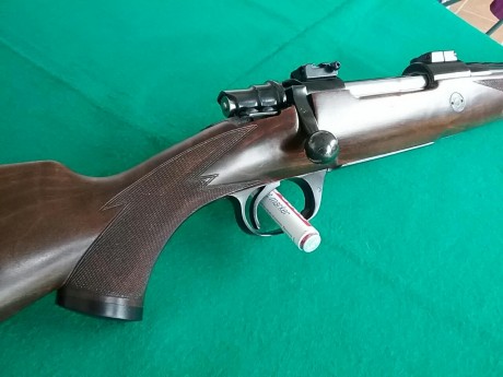

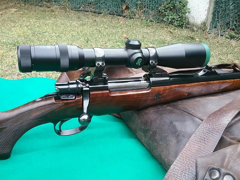

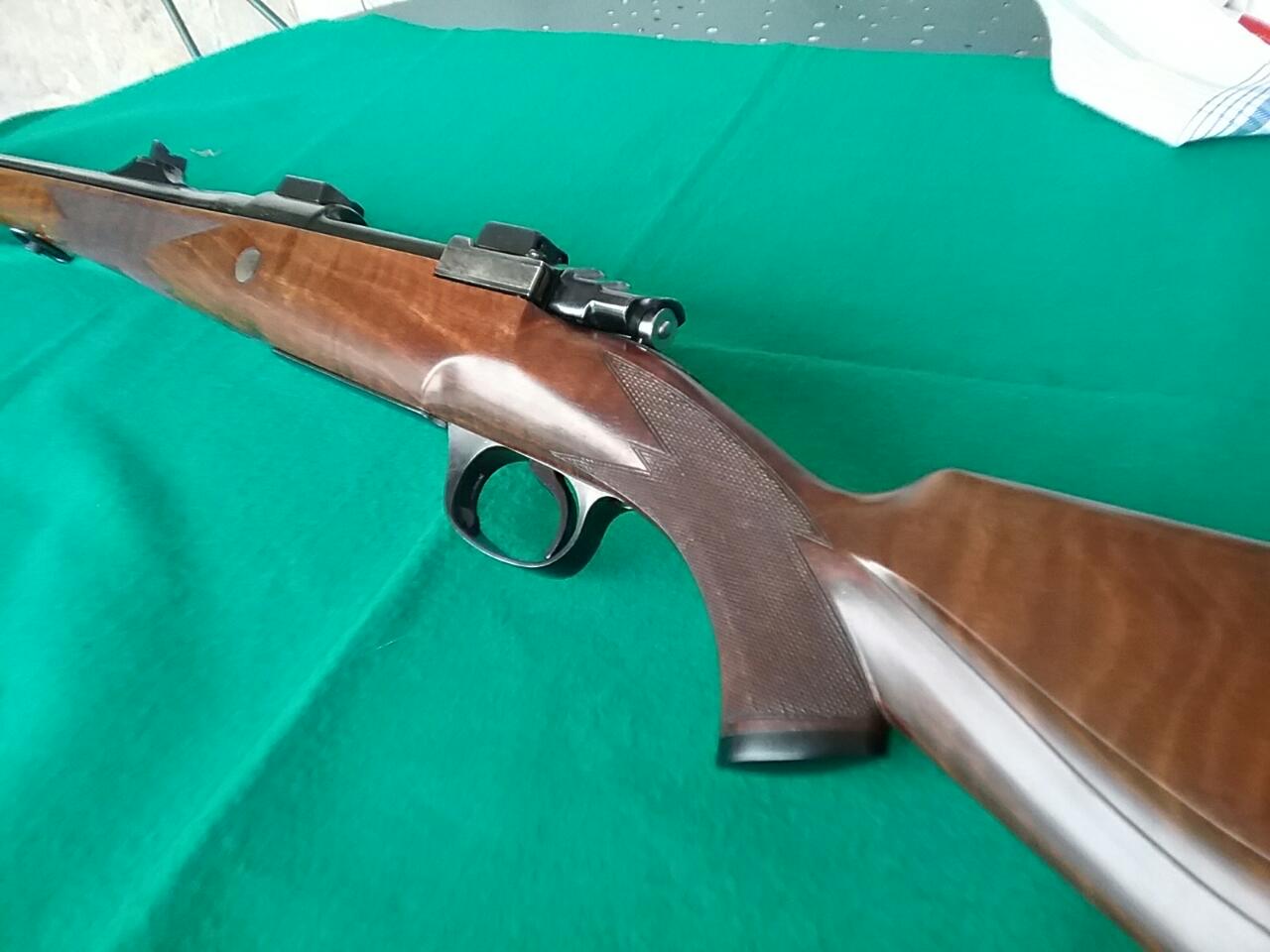

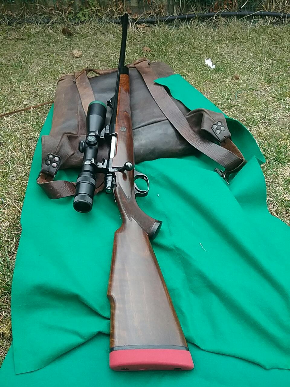

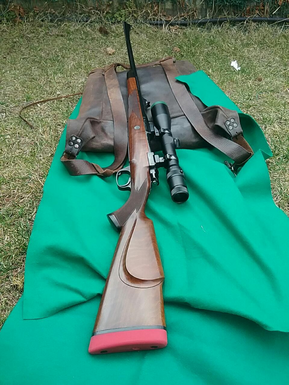

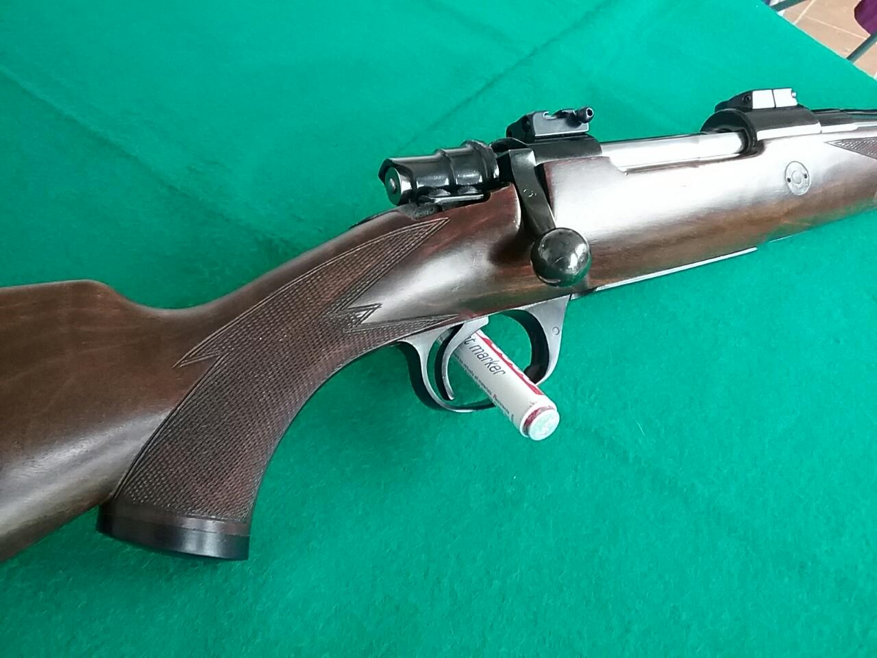

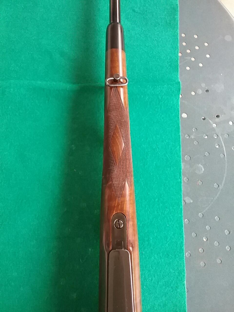

Buenas noches
Os dejo unas fotos del mío, se trata de un De Luxe en mi calibre predilecto, el 8x57IS.
Tiene una culata custom con remates de ébano en puntal y pistolet dejando el cañón flotado y cantonera Cervellati.
El acabado es una especie de cromo negro o puede que pavón muy bonito, el tradicional seguro de tres posiciones y un gatillo regulable excelente, carente de asperezas y con un recorrido mínimo.
Bases y anillas Apel y visor Kettner 1,5-6x42 fabricado por Docter
Espero que os guste :birra^: :birra^:

Mensajepor Enriqueto » 08 Mar 2016 22:33
Preciosa culata, ¿es comprada para Mauser 98? ¿O es quizá preparada por algún artesano? Detalles por favor.
El seguro es el de disparador de dos posiciones, yo no veo ninguno de tres.
Por supuesto un gran rifle en un mejor cartucho.

Mensajepor jabaliviejo » 09 Mar 2016 10:29
Está muy muy bonito; pero lo primero que me ha llamado la atención es lo que comenta Enriqueto sobre el seguro.
No obstante, cabe decir que el seguro externo de dos posiciones puede actuar como si fuera de tres pues según he podido comprobar, tiene un punto intermedio en el que el gatillo sigue bloqueado pero el cerrojo puede abrirse. No lo hagáis :D

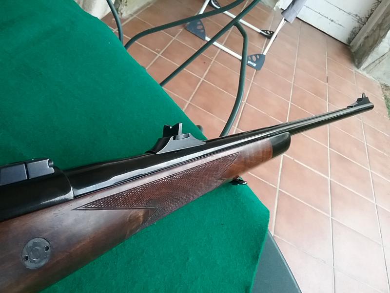

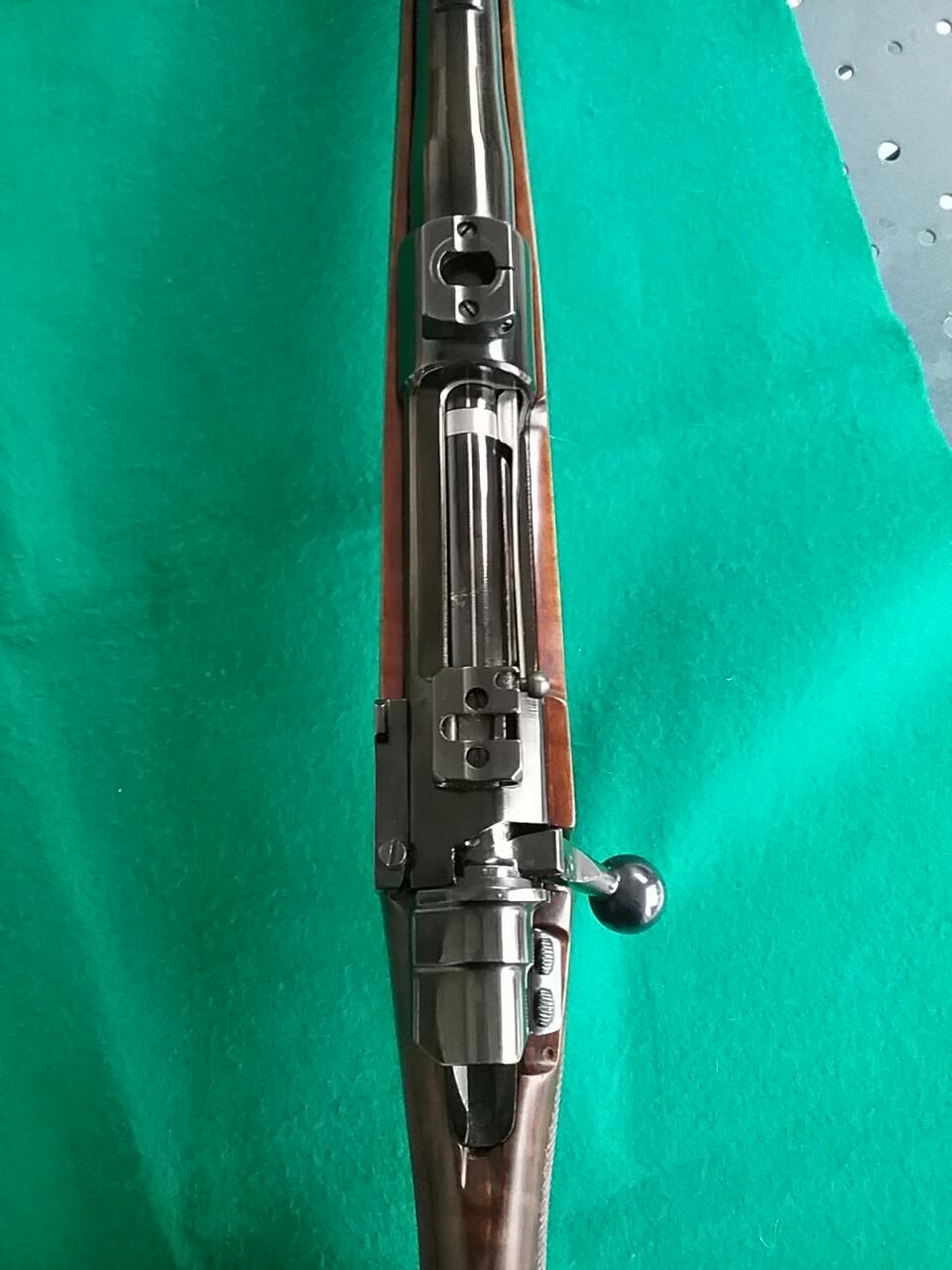

Mensajepor JA1270 » 09 Mar 2016 14:00
Buenas tardes
Efectivamente Javaliviejo, fue el detalle que comentas el que me llevó a deducir, veo que erroneamente, que se trataba de un seguro de tres posiciones igual en su funcionamiento al típico de bandera de las acciones militares. Gracias por la aclaración.
En contestación al compañero Enriqueto diré que la culata es de fabricación artesanal, según me comentó el anterior propietario realizada por un culatero de Godoy, ignoro si como un trabajo encargado a este maestro armero o respondiendo a otro tipo de solicitud.

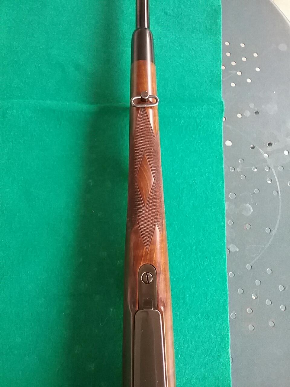

Os dejo algunas fotos más y gracias a todos por vuestras aclaraciones y comentarios.

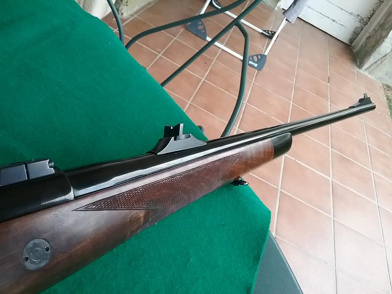

Mensajepor JA1270 » 09 Mar 2016 14:03

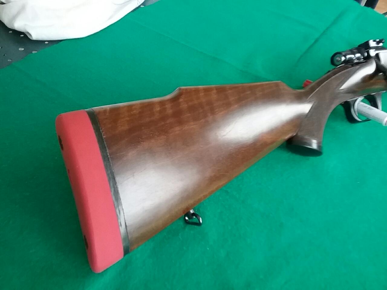

Alguna más
La cantonera la añadí yo con posterioridad, me quedaba corto con la que traía.

Mensajepor jabaliviejo » 09 Mar 2016 16:46
Muy bonito pavonado.
Debería haber reconocido la mano de Diego Godoy en esa madera. Tenía una forma particular de rendir el pistolet y de reducir la madera en la transición de la caja al pistolet.
La culata y delantera que me hizo para una paralela me salieron por 700 euros como precio muy ajustado. Esa madera salta ese precio casi con toda seguridad.
La única pena es que las monturas Apel van altas en los Santa Bárbara. Unas bases Warne y unas anillas Leupold le ajustarían mejor al visor de 42 mm
