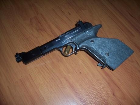

Hoy para corroborar el problema ha comprado mas munición Geco, en la primera serie dos disparos seguidos y en la cuarta tres en ráfaga.
De cuatro series dos ráfagas y cuatro cartuchos trabados, el último de cada serie.
Un compañero me ha dejado una caja de CCI 50 disparos sin interrupciones y sin ametrallamientos.

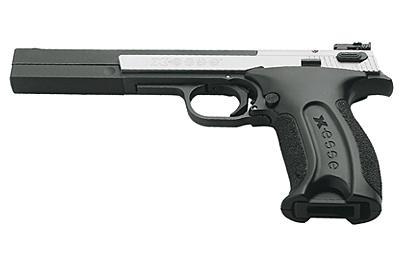

El compañero ha tirado la caja que empecé y no ha tenido problema con una Hämmerli X esse Long. Así que se ha ganado las otras dos cajas de regalo
Por lo menos con la Vostok no vuelvo a tirar Geco.
He medido con el calibre el espesor del culote y en la CCI es de 1,05 mm mientras que en la Geco es 1,15 ó 1,10 mm.
Esa diferencia hace que el culote se aplaste al acerrojar el arma, aunque solo sea una décima de milímetro.
Segun la página munición.org la medida del espesor del culote es de 1,04 para el .22LR.
http://www.municion.org/22lr/22lr.htm
Muchas gracias a todos por los consejos dados.
