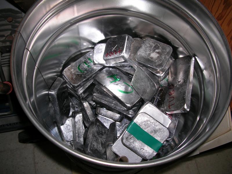

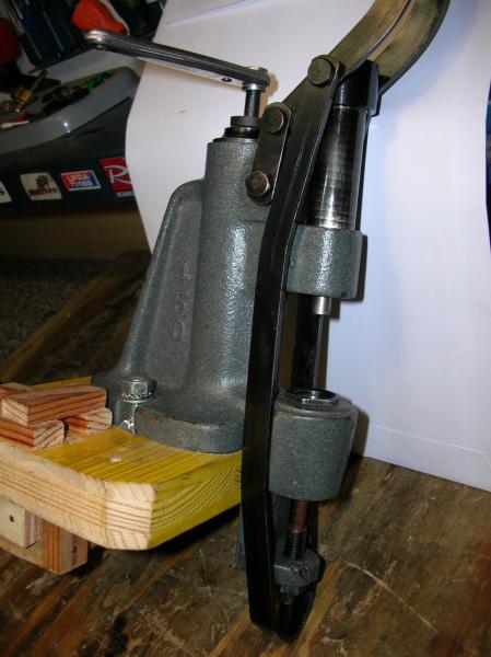

Como bien dice Lesako (saludos para ti tocayo) yo utilizo una lyman 450 con mas años que matusalen creo que puede unos 35 años pero este tipo de maquina, entera hecha de metal, hay que maltratarla mucho para romperla y nosotros tiramos calibres pequeños que no la fuerzan en demasia al trabajar recalibrando ya que para calibres del 44 en adelante y aleaciones duras si que con el tiempo puedes romper alguna parte de estas maquinas.
El pan lube es un metodo ocasional o para un volumen bajo de recargas, pero si fundes habitualmente es preferible incluso el metodo de lee, antes que el que usas. La grasa que uso a base de cera y alox la fundo haciendo barras redondas que meto en la maquina para engrasar las puntas a la vez de recalibrarlas, es el mejor metodo que hay y en el fondo el unico eixistente que produce las puntas relativamente rapido, hay otros mas rapidos pero tienen el mismo funcionamiento con otras maquinas mas rapidas tipo Star o Ballistics Cast.
En cuanto a precios una barra de grasa comercial viene a salir unos 5 a 6 euros, mientras que la que puede hacer uno puede salir por 1.5 euros, en cuanto al plomo comentar que, aunque currandomelo, el kg de aleación me sale a euro y con todas las garantias de que si la bala no da en el 10 es por mi culpa y no por la bala o su material, comprendo que utilizando aleaciones hechas de forma industrial-profesional se fundira de una forma mas uniforme pero para ello hay que tener el proveedor cerca y estar dispuesto a pagarlo. Yo tengo que echar mano de lo que tengo cerca y eso es plomo normal de chatarra y los imprescindibles contrapesos. Por el momento en funcion a los resultados que obtengo no necesito acudir a metales de mas pureza de los que utilizo.
Os dejo mas fotos. :shock: :shock:
Lo del queso de bola no es coña, de los minibabybel se utiliza todo jeje.

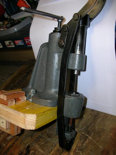

mi vieja lyman

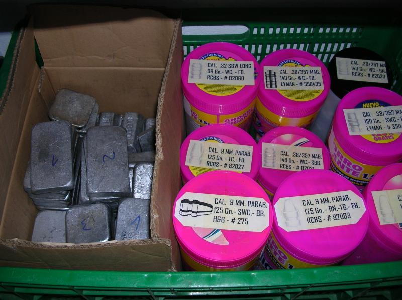

puntas listas para recargar
hola a todos:
quiero empezar hacer las puntas del revover que tengo quiero comprar una turquesa para hacer 21

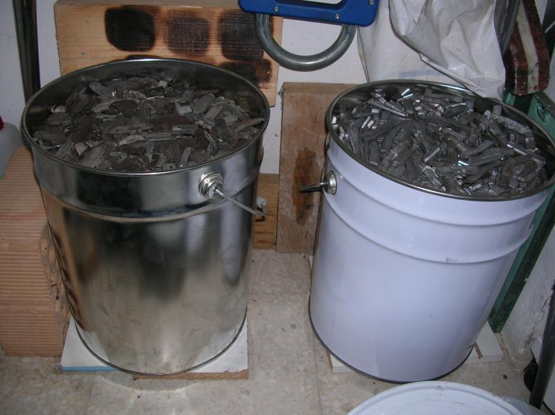

lingotes de contrapesos listos para la mezcla y los botes para las puntas sin recalibrar ni engrasar, una media de 1000 puntas por bote es lo que suelo tener.
hola a todos:
quiero empezar hacer las puntas del revover que tengo quiero comprar una turquesa para hacer 22

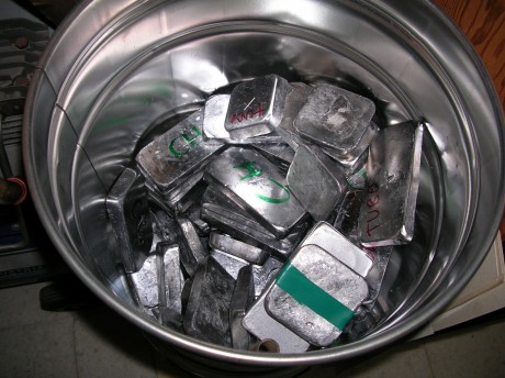

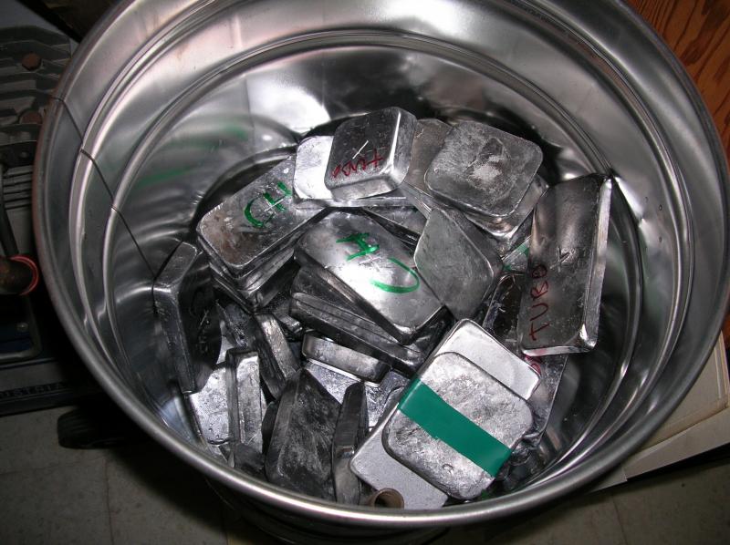

plomo de chatarra hecho lingotes para mezclar con contrapesos

Ya me imaginaba yo que podia ser que utilizases la engrasadora, es una asignatura pendiente que tengo y que en un corto plazo quiero adquirir, ya que es cierto que realizas el trabajo dos veces yo recalibro despues coloco los proyectiles en vandejas de silicona y las cubro y luego a sacar esta claro que se trabaja mas, si que tienes contrapesos si, yo hoy me he preparado 35 kg de aleacion para mañana fundir un poco que estoy sin reservas.
Por cierto la misma mezcla del Panlube sirve para la engrasadora con lo cual ya tengo parte de los componentes.

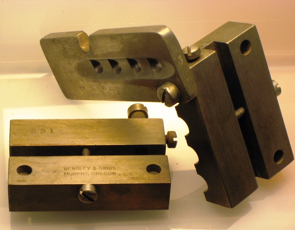

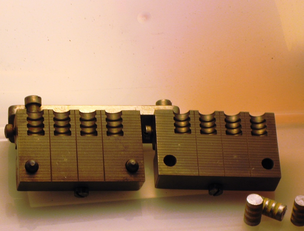

Es experimental, la enseña al personal y según la demanda la fabrica o no. Ponle un mensaje si te interesa y cuando la fabrique ya te llamará. Ese tío fabrica unas turquesas que son una pasada, en bronce, yo le compré una de bola calibre .454" para revolver de avancarga y me encanta como funciona el bronce para fundir. En una sentada me hice tres mil y pico que en avancarga son muchos tiros.

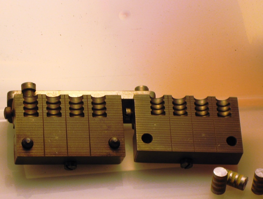

Otra turquesa interesante que tiene es una de seis cavidades en aluminio que reproduce exactamente la bala SWC del 45 auto que fabricaba Hensley&Gibbs, la nº68, en sus dos versiones, base recta y base biselada. Esa bala está considerada por muchos la mejor bala de plomo multiproposito para el 45 auto y la que todos intentan copiar. El tío la ha fusilado directamente, aunque, eso si, en aluminio. Además con la turquesa te manda el empujador adaptado a la bala para las recalibradoras de Lyman y RCBS y una botellita de un mejunje que hace que las turquesa vayan más finas que un coral y no se pringuen de plomo. Usa las tenazas de Lee o las que el fabrica que son muy parecidas.
http://www.mp-molds.com/index.php?pr=Gal_HG68&curPhoto=0&curAlbum=#album
Por cierto, si quereis ver una auténtica Hensley&Gibbs ahí van dos fotos de la mía, del 38 (pedidle a Luis7 que os muestre la suya que se de buena tinta que tiene una)

Precisamente la H&G que habla lesako, el molde modelo 68, es el hermano mayor del modelo 275 que utilizo yo para el 9mm, es la misma punta pero en los dos calibres.Se trata en ambas versiones de una punta swc y con base redondeada, en el 9mm me pesa casi 130 grains con la aleación que utilizo ya que para que sea los 125 grains originales hay que hacerlas de linotipia y eso es un lujo hoy dia que guardo para el futuro.
Os dejo la pagina de estos artistas hoy desaparecidos.
https://hgmould.gunloads.com/casting/hgmoldchart.htm

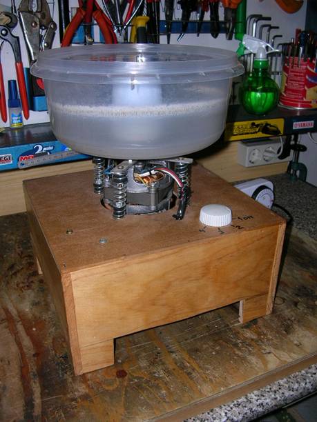

Limpiavainas baratos? mirad estos
hola a todos:
quiero empezar hacer las puntas del revover que tengo quiero comprar una turquesa para hacer 100
Limpiavainas rotatorio, costo otros 5 euros, bueno si tienes que comprar la fuente de alimentación son unos 18 euros mas ya que el motor va a 12 v o bien una bateria de coche vieja. El motor aun lo esta buscando el niño del patinete. Y los ejes los esta buscando tambien el tecnico de la fotocopiadora de la oficina.

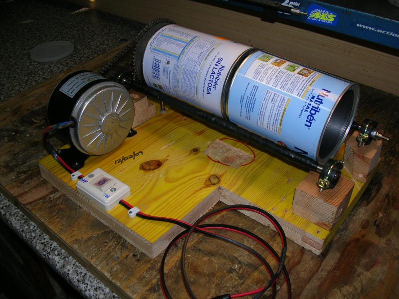

Limpia vainas casero, inversión unos 5 euros entre los tornillos y el tupper.
tiempo invertido en desarrollarlo y contruirlo unas cuantas horas. Todo lo demas ha sido reciclado. Lleva funcionando unos 5 años y ha limpiado unos cuantos miles de vainas con arroz.

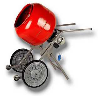

La idea de la hormigonera no es por ser divertido ni nada por el estilo simplemente estaba ahí en mi almacen muerta de risa ( mierda de crisis ) y al fin y al cabo hace lo mismo que el ingenio que luis7 ha hecho con dos botes de hojalata con la ventaja que la máquina ha sido construida pensando en recibir un trato muy muy malo, soportar mas de 100 kg de carga y trabajar en las peores condiciones 8 o 9 horas seguidas sin quemarse el motor ni causar ningun incendio :shock:
el aparatejo en cuestion es este:
hola a todos:
quiero empezar hacer las puntas del revover que tengo quiero comprar una turquesa para hacer 120
:mrgreen: :mrgreen: :mrgreen: :mrgreen: :mrgreen: :mrgreen:
No Hombre no, que este es este :mrgreen:
hola a todos:
quiero empezar hacer las puntas del revover que tengo quiero comprar una turquesa para hacer 121
mom 80.jpg (9.28 KiB) Visto 943 veces
Lo importante es el resultado: las vainas han quedado muy bien limpias y abrilantadas, el coste 3,5 €/ 5 Kg de arroz partido y los voltios. Para darles un brillo de espejo les he dado un repaso cambiando el arroz por serrin.
Por cierto: gracias por todas las aclaraciones y los sabios consejos.
P.D. : si me presento en casa con otro trasto mas ( tumbler ) me echan :mrgreen:
