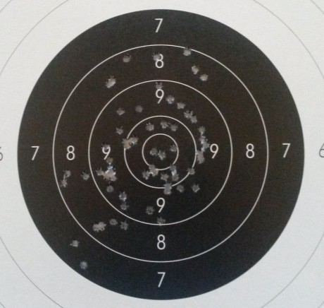

También quiero decir que no salirse del 9 es dificilísimo hasta en precisión, ¡que os puede el ansia viva!
Entrenando (para novatos como yo)
- tirititao
- 375 HH Magnum
- Mensajes: 2597
- Registrado: 11 Ago 2008 09:01
Re: Entrenando (para novatos como yo)
Los de los tirones y gatillazos es bastante normal en mi caso. Se nos olvida que la pistola, aunque sea del 22, tiene que estar amarrada como si no hubiese mañana, yo flojeo la muñeca sobre todo en 10 segundos y luego pasa lo que pasa, tirones que dan miedo. Aquí os dejo el blanco del último entrenamiento en el que hice una tirada completa (no suelo hacerlos pero de vez en cuando hago un control). Están los tres tiempos en el mismo blanco, como podéis observar hay unos gatillazos claros y son todos de las dos fases de tiro rápido menos un ocho en 150"

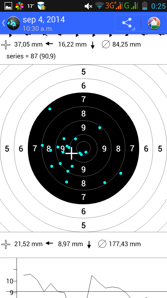

Así por encima veo unos 540/600. Nada mal, sobre todo se aprecia que los tiros están bastante bien repartidos en el papel. Vas bien.
JW.
JW.
From my cold, dead hands !!
- tirititao
- 375 HH Magnum
- Mensajes: 2597
Gracias compañero, la verdad es que estándar es una disciplina que odio, no me gusta, prefiero cualquier otra pero me viene muy bien para coger decisión de disparo para aire y libre.

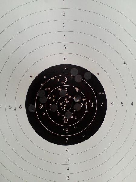

Yo como tú, un mes y medio antes de la competicion he hecho una sesion de control y esto ha sido lo que he hecho:
No es una maravilla pero es mucho mejor que al principio... Eso si... Me preocupa esa desviacion que crece conforme baja el tiempo y esos fallos garrafales que me hacen salir del blanco a gran distancia del centro
Me da que ahí tienes más un tema de apuntar que de disparar.

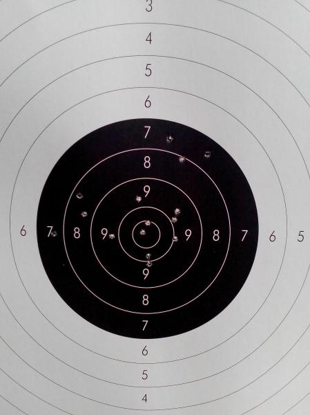

Como??? No entiendo. Que crees que debo mejorar?
Pudiera ser que tuvieras que fijarte en parar, enrasar, mantener igualdad de luces (por cierto, no demasiado justas porque si es así te cansarás más, te centrarás más en ello en detrimento de enrasar, y te "comerás" más fácilmente un lado), esforzarte en tener siempre la misma cantidad de blanco bajo las seis y hacer que todo eso se quede como está, sin descomponerse, mientras tiras de la cola del disparador. Ahí está el entrenamiento; el tiro en seco te puede ayudar. Recuerda que el papel no da premios ni castigos, sólo dice lo que hemos hecho.
Muchas veces nos olvidamos de un aspecto del apuntar, y es que el blanco ha de estar borroso porque lo que queremos ver bien es el alza y el punto, cosa que ya de por sí da dificultad debido al radio de miras en un arma de competición.
Por cierto, en estos aspectos influye mucho el peso del arma. La pistola no ha de ser ligera y 50 o 70 gramos en el sitio apropiado hacen maravillas.
Naturalmente, hilando fino se pueden sacar más cosillas, pero en esencia creo que con eso mejorarías. Es más fácil dile que dale, ya lo sé, ya.
Ah, y muy importante: no cantear.

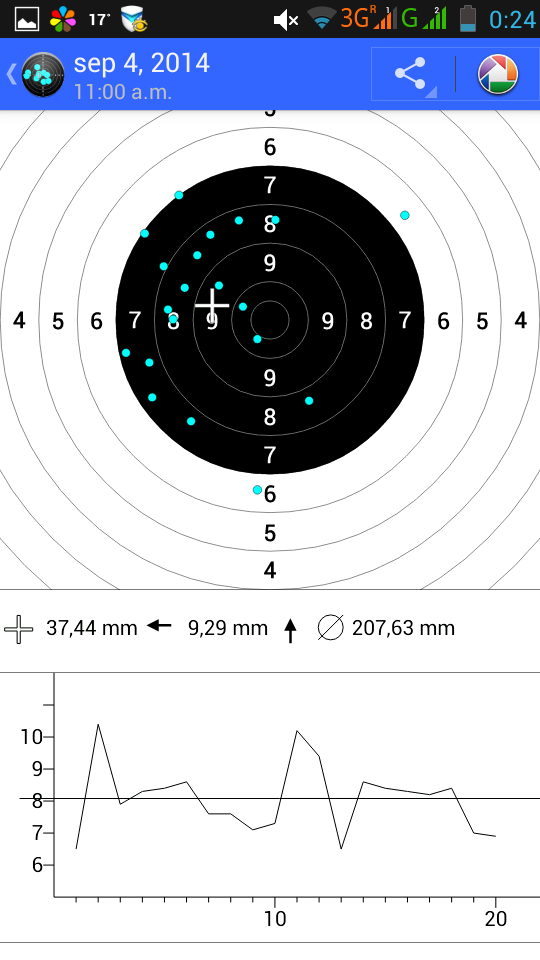

Estimado tirititao , si bien siempre tuviste buenas agrupaciones veo con alegría que mantenés/mejoras (lo que no es fácil en esa agrupación) y que estas consistente en los disparos, no tengo mucho que decir, cuidar un poco mas los gatillazos y quizás no disparar con el arma en movimiento en las fases de velocidad. a entrenar y tratar de dominar mas y mejor el arma y el disparador. Felicitaciones!!!!!!
También veo progresos Parrish112, pero me parece que hay que seguir trabajando en la técnica, ¿por que no corregiste miras en la fase de precisión?? claramente estabas a la izquierda y eso se mantiene en los otros tiempos.
Quizás unos clicks a la derecha y arriba habrían hecho una mejor tirada.
Como yo lo veo, no hay que conformarse con esta agrupación y buscar de ir cerrándola más, los progresos muestran que podés así que no tener temor y darle para adelante.
Un abrazo.
Uff! Yo pensaba que esa fase la tenia superada! Ayer me salieron a mitad de precio unas gafas de tiro que no quiero probar hasta que no pase la competicion del 4, ya que no voy a tener tiempo de ponerlas en practica y ajustarlas a tiempo.
Crees que al limitar el campo de vision y centrar la mirada mejoraré en esto que me dices???? O son demasiado complicadas para alguien que empieza y no sabe usarlas????
Se que lo de las gafas se ha hablado, pero ahora mismo no lo encuentro. Para que tengais una referencia, en mis gafas transparentes le he puesto una tira de esparadrapo que justo me tapa el blanco, y creo que he mejorado bastante.
No obstante recuerdo que se dijo algo asi como..... Hay gente en el circuito profesional que no las usa y gente que lleva mas extras que en la pistola.... No???

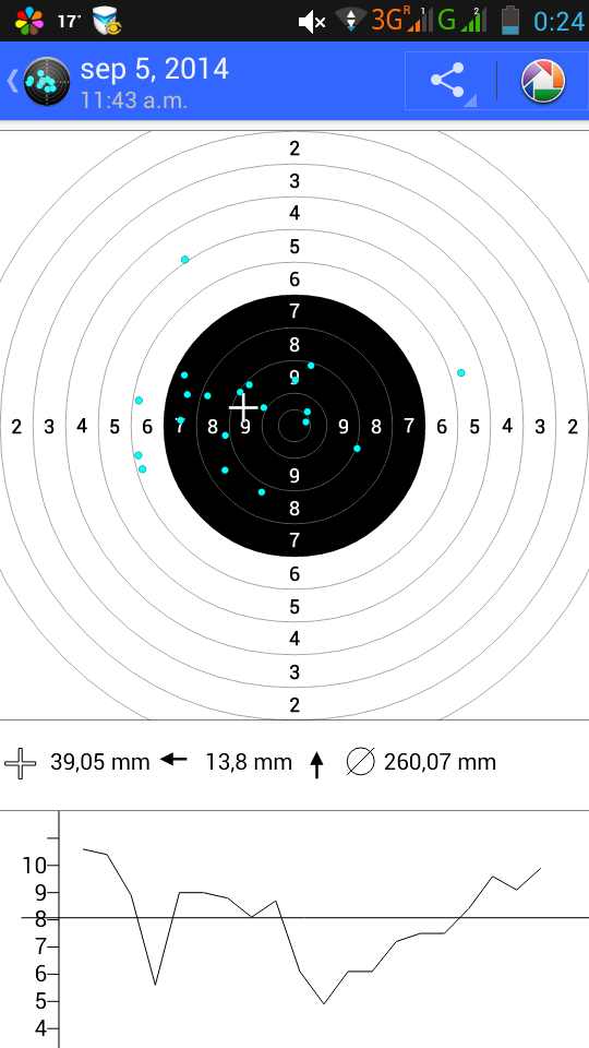

Viendo la apreciacion de tirititao he movodo las miras 5 clicks a la derecha para centrar los impactos.
Luego he tirado tres series de precision y el resto en 10 segundos "sin tiempo" y estos han sido los resultados! Desde luego que mucho mejor! A ver si sigo con esta tendencia
Parrish112 escribió:Viendo la apreciacion de tirititao he movodo las miras 5 clicks a la derecha para centrar los impactos.
Excelente!!!! eran las miras nomás, por eso no se debe tener miedo a tocar miras. Para eso están, por eso el fabricante gasta dinero en poner un aparato sofisticado y caro, para que lo usemos!!! si mis tiros van a la izquierda 3/4 cms, y mi pistola corrige 1 cm por click le doy 4 clicks, si empiezo a agrupar al nueve a la derecha, vuelvo un par de clicks, el miedo a tocar aparatos de puntería hechos para eso (para ser tocados) es irracional.
Ningún tirador de punta mezquina tocar miras si lo necesita.
