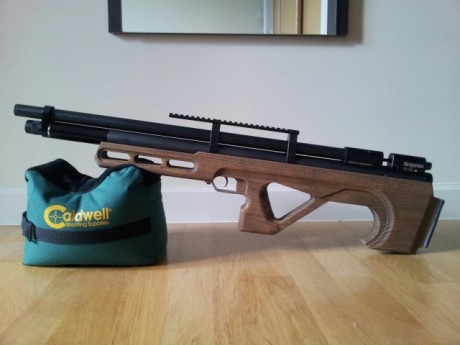

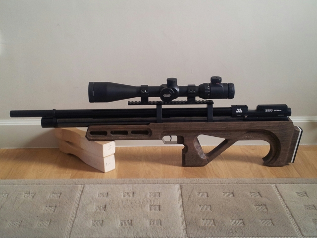

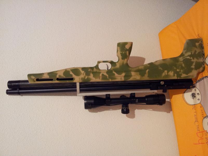

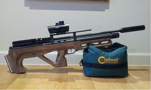

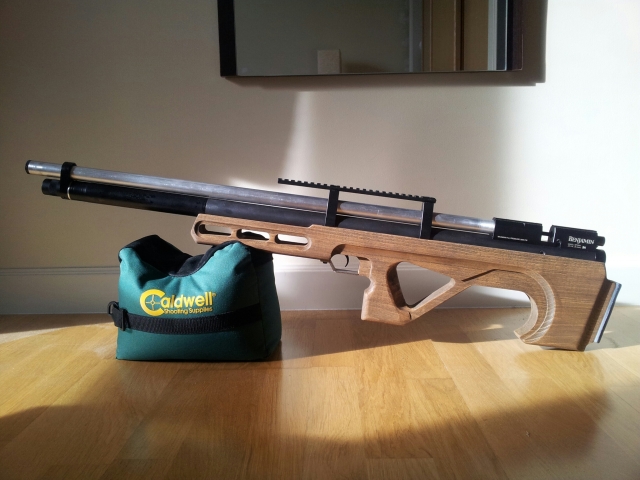

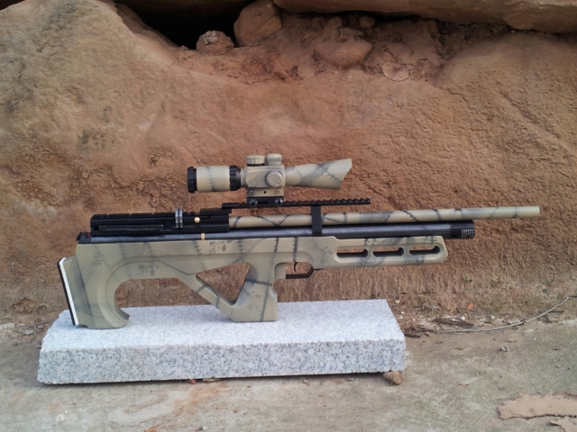

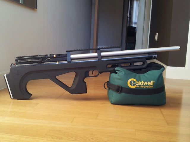

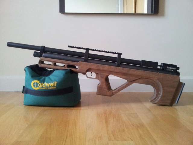

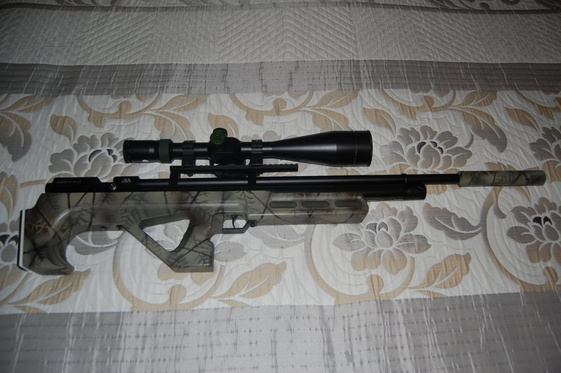

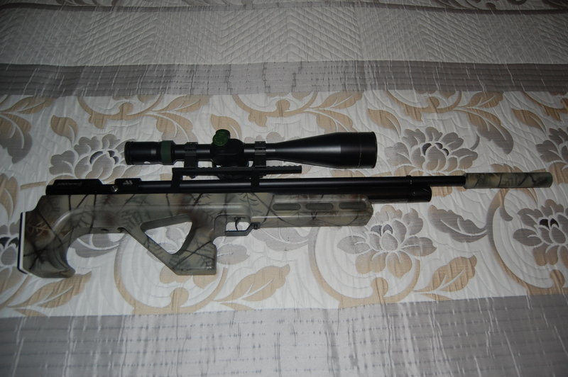

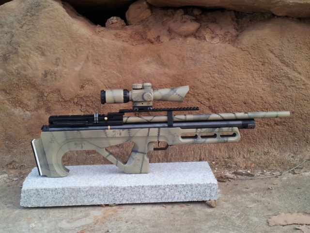

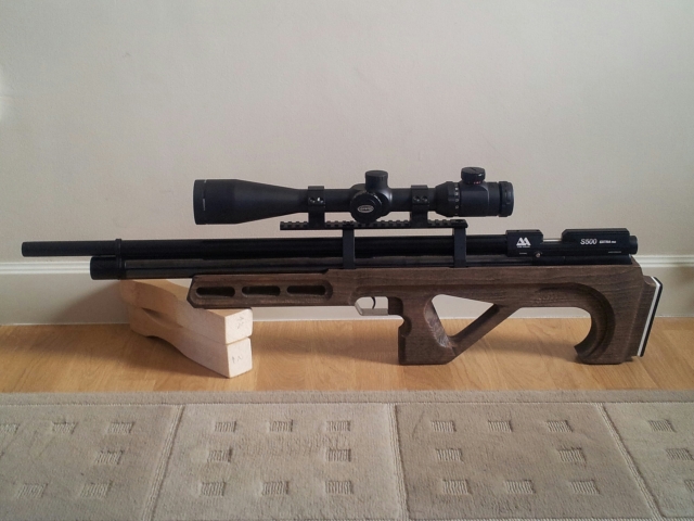

Hola Jose:
Ya veo que has colgado unas cuantas de las mias, gracias.
Cuelgo alguna mas para ver todas las tonalidades que hago.
Y en breve la tuya también; ya queda menos.
Air Arms S500 Xfac en cerezo silvestre.
Hatsan AT 44-10 en camo desert.
Air Arms S400 Classic en camo jungle.
Air Arms S500 Xfac -CUATRO AGUJEROS- en roble oscuro.
Saludos a todos,
Baracuda / Rapid-70

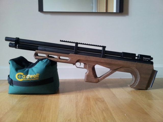

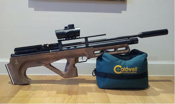

Re: FOTOS DE VUESTROS TUNING
Mensajepor baracuda » 26 Ene 2013 12:23
Hola a todos:
Os presento, a petición de su dueños JOSE BLANCO, su Air Arms S400 Xfac convertida a BULLPUP.
Air Arms S400 Xfac color GREEN HUNTER.
Saludos Jose; en breve ya la vas a disfrutar.

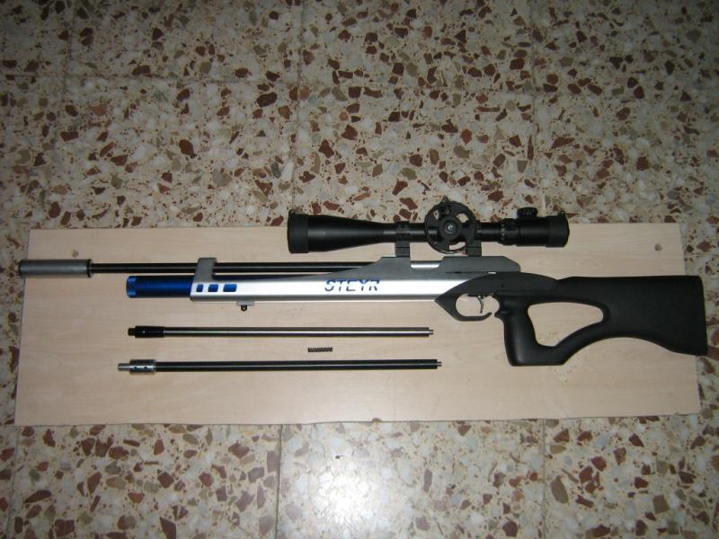

Mensajepor JOSEABLANCO2 » 02 Feb 2013 07:31

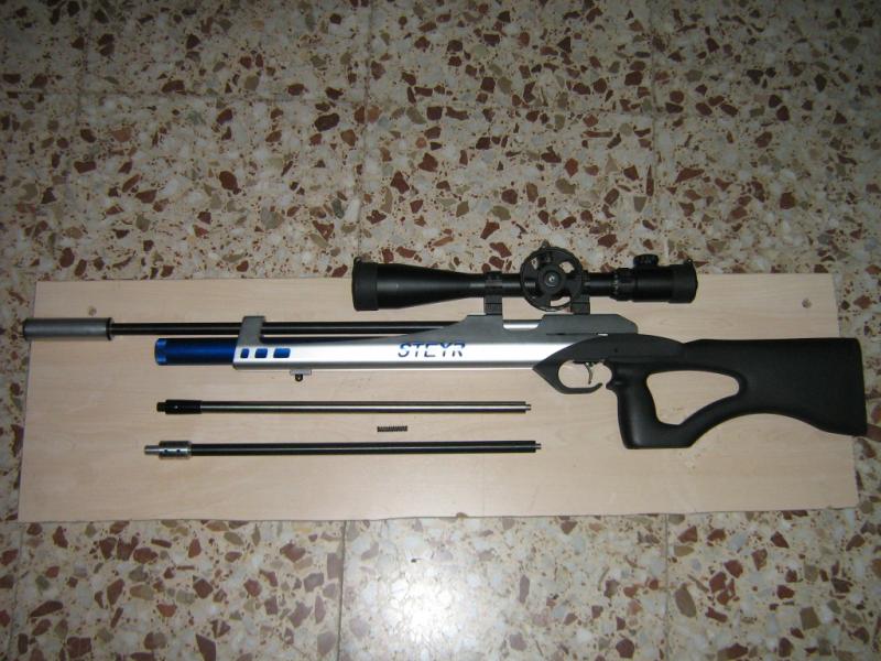

y esta poco brico lleva pero bueno, es una maravilla en los tres calibres, cañon original steyr .177,bsa en .22 y bsa en .25 , y sustitucion del muellecito del martillo por otro mas chistoso, moderador cortito pero muy eficaz

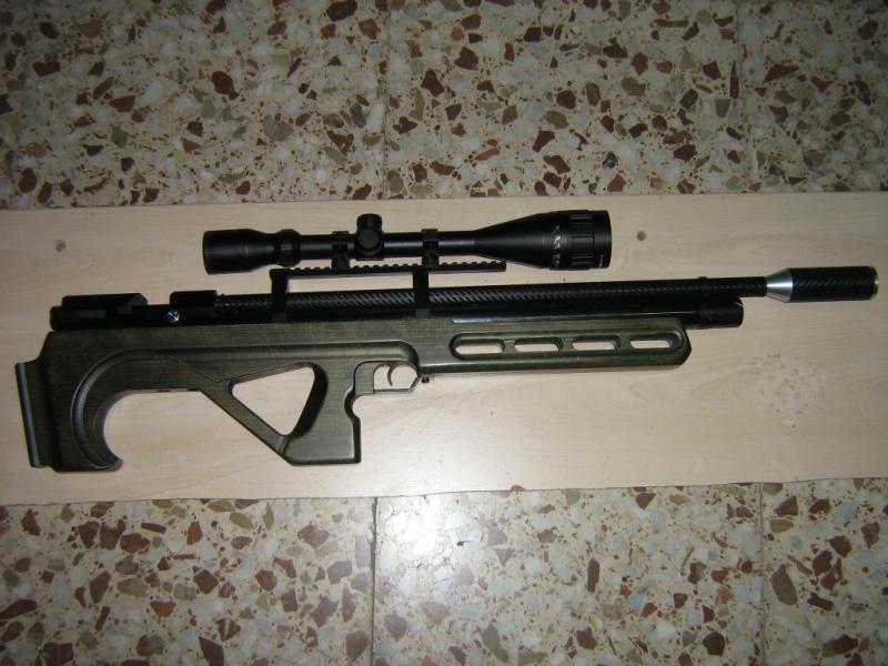

Mensajepor JOSEABLANCO2 » 02 Feb 2013 07:47

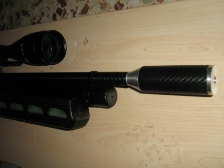

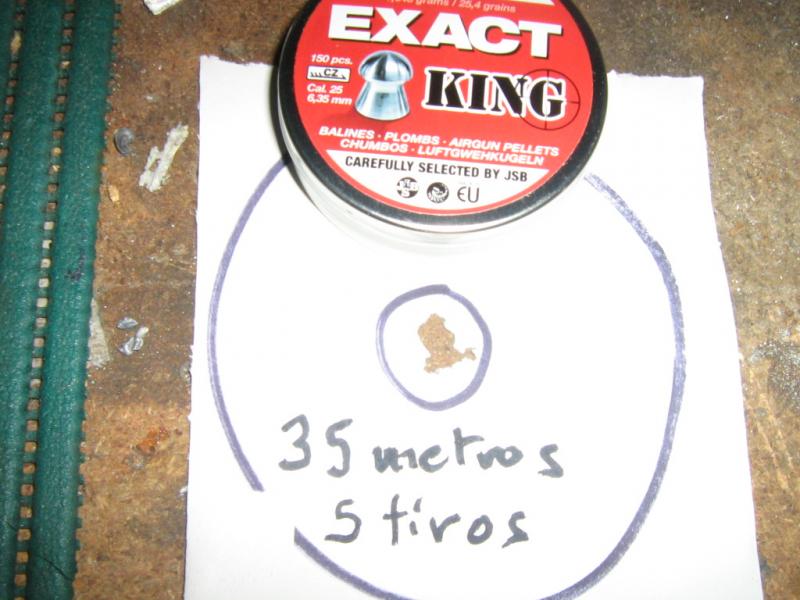

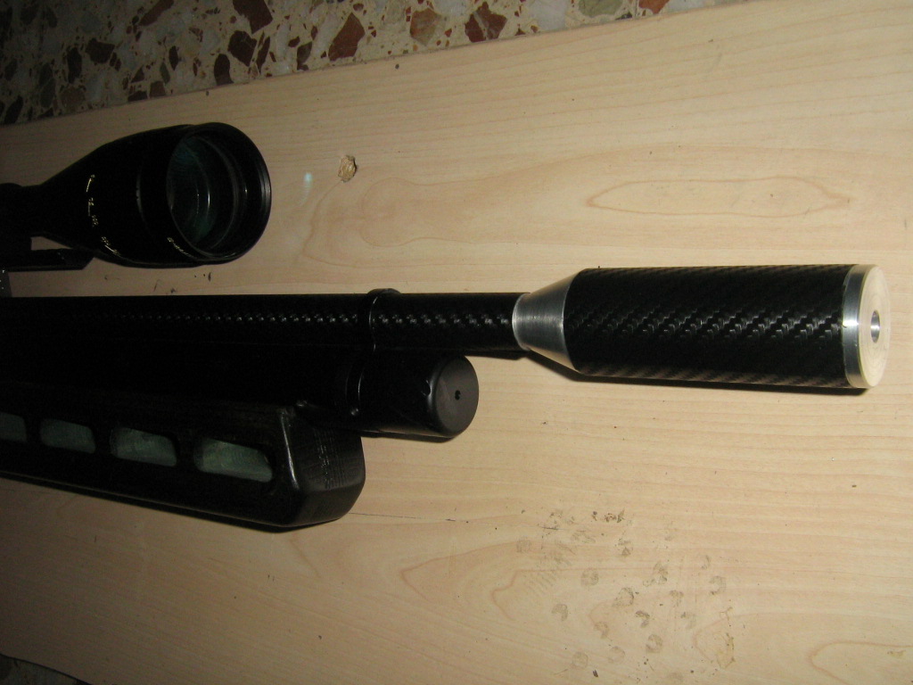

y esta maquina UNA CAÑA ,Air Arms s-400 fac ,deposito estra fac, calibre .25 con cañon L.W.de 24 pulgadas, moderador superreducido pero eficaz para lo que se trata,longitud total con moderador incluido 87 cm.,regulador lobo tarado a 130 bares, evidentemente no voy a dar ninguna crono,pero si deciros que da una muy buena cantidad de tiros y con una diferencia entre el mas alto y el mas bajo de 2,6 metros por segundo, precision brutal, el trabajo del amigo Barracuda una maravilla, APROVECHO PARA FELICITARLO POR SU TRABAJO Y DARLE LAS GRACIAS ,POR TODO Y SOBRE TODO POR AGUANTARME , MUY BUENA GENTE Y SABIENDO LO QUE HACE y como muestra esto aunque sabeis que no soy amigo de enseñar dianas ,hay algunas que merecen la pena, LOS DISPAROS ESTA REALIZADOS EN LOCAL CERRADO, aunque a este chisme el aire le afecta poco,me da la impresion.Visor Nikko stirling de 24 aumentos
