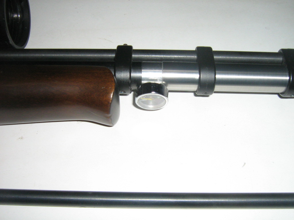

ESTA CARABINA TAMBIEN ESTA GUAPA , LA REALIZO UN COMPAÑERO Y AHORA ESTA EN MI FEUDO.
CAÑON WEIRAUCH Y UN KIT DE ARCHER AIRGUNS
LLEVO IDEA DE CAMBIARLE LA BOTELLA POR UNA DE 400 , PARA TENER UNOS TIRILLOS MAS

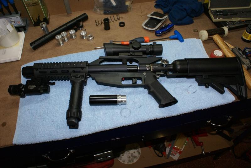

AHI VA ESTE OTRO CHISME , YO LO UNICO QUE HE HECHO ES CAMBIARLE EL CALIBRE , VENIA EN 5,5 , LE METI UN CAÑON DEL .22 , EMPUJADOR NUEVO Y AGRANDAR UN PELIN EN PUERTO, UNA 2260 PASADA A PCP, SE CARGA A 2000-2200 PSI Y TE DA UNOS 20-22 TIROS BUENOS Y MUY PRECISOS

pues para no aburrirme, acabo de juntar todas estas piezas de crosman , una culata de air venturi de condor y....¿ a ver que sale ?
