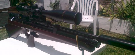

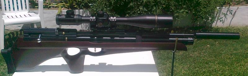

Aca les muestro mi bt65 recien terminada

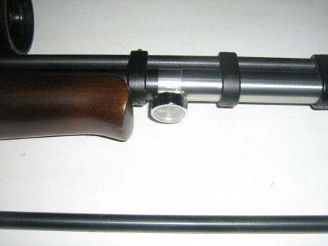

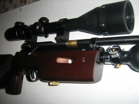

ESTA CARABINA TAMBIEN ESTA GUAPA , LA REALIZO UN COMPAÑERO Y AHORA ESTA EN MI FEUDO.
CAÑON WEIRAUCH Y UN KIT DE ARCHER AIRGUNS
LLEVO IDEA DE CAMBIARLE LA BOTELLA POR UNA DE 400 , PARA TENER UNOS TIRILLOS MAS

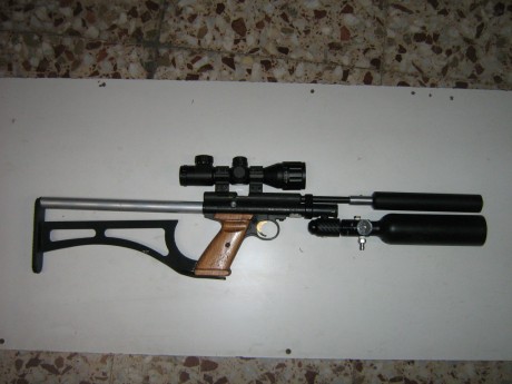

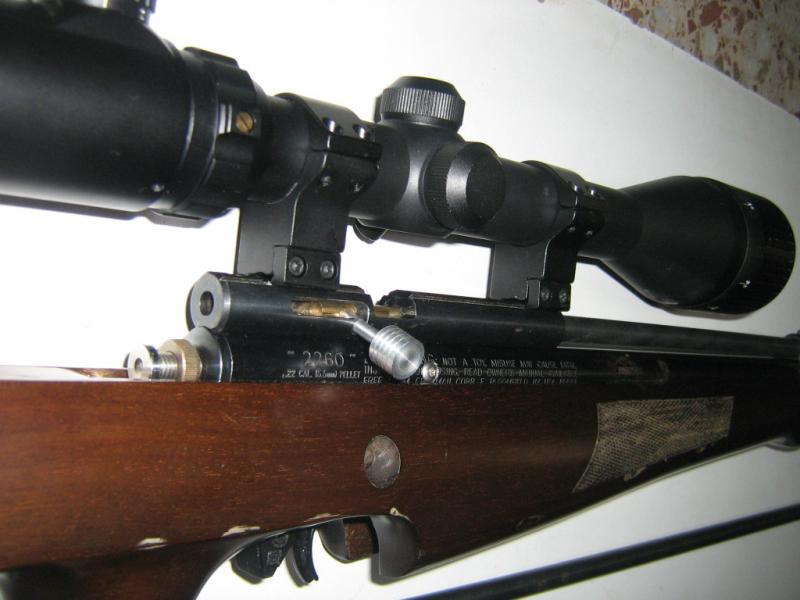

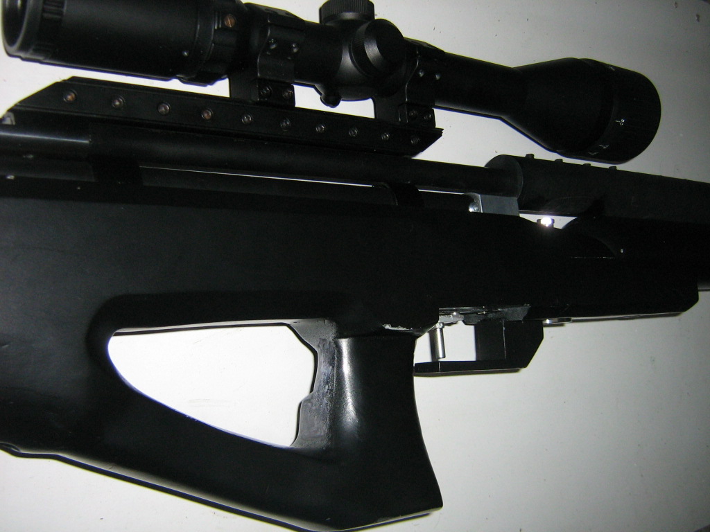

AHI VA ESTE OTRO CHISME , YO LO UNICO QUE HE HECHO ES CAMBIARLE EL CALIBRE , VENIA EN 5,5 , LE METI UN CAÑON DEL .22 , EMPUJADOR NUEVO Y AGRANDAR UN PELIN EN PUERTO, UNA 2260 PASADA A PCP, SE CARGA A 2000-2200 PSI Y TE DA UNOS 20-22 TIROS BUENOS Y MUY PRECISOS

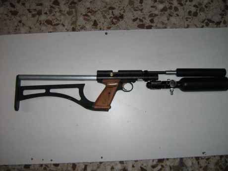

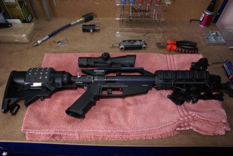

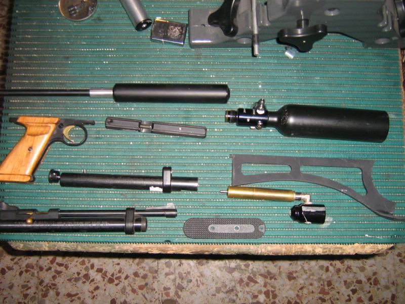

pues para no aburrirme, acabo de juntar todas estas piezas de crosman , una culata de air venturi de condor y....¿ a ver que sale ?
PUES ESO AMIGOS, he pensado que podriamos colgar en un hilo fotos de los tuning que tenemos hechos a nuestros 80
JOSEABLANCO2
Mensajes: 4456
Registrado: 11 Ene 2013 12:32
Re: FOTOS DE VUESTROS TUNING
Mensajepor JOSEABLANCO2 » 19 Mar 2013 08:56

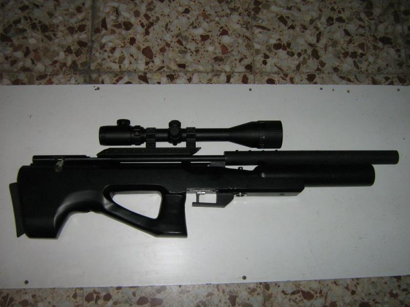

el primer resultado..OSTIAS QUE COSA MAS FEA.
2240 pcp
le he pasado el crony a 5 disparos y me da 15 julietes, a ver si le saco alguno mas pero es dificil con este cañoncito de pistola

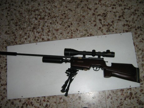

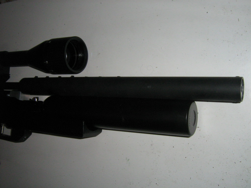

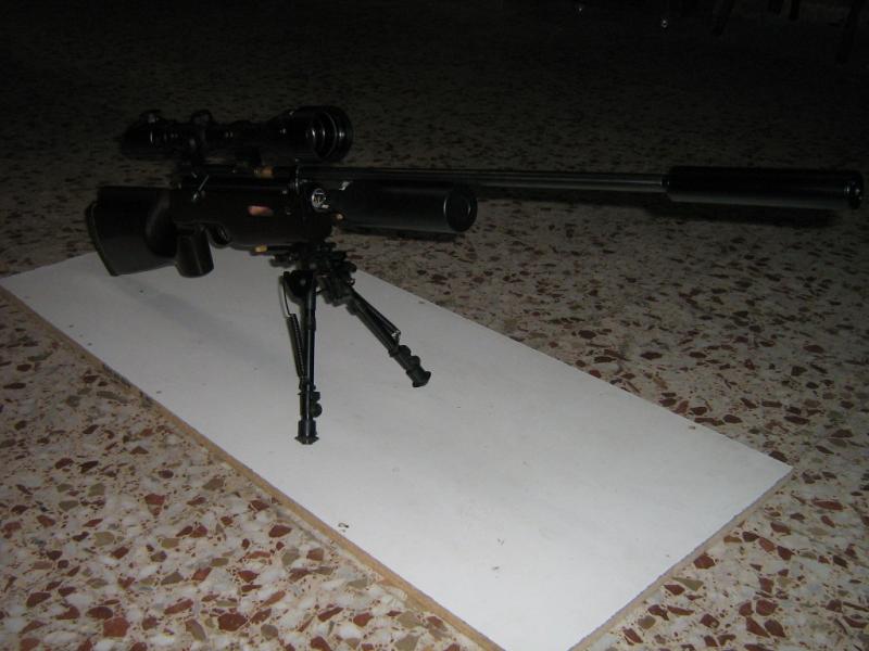

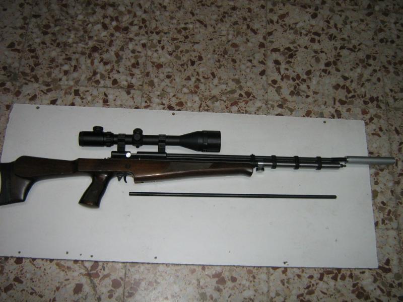

pues aqui os presento a este venido de lusitania, le he cambiado un poco, alegrandole la vida,retoques en la valbula , poniendole una botella de 360 cc con regulador de jsairdman tarado a 120 bar , le he afinado el sistema de disparo y ha quedado dulcecito, y le he enfundado el cañon con moderador. a 30 metros
( aun no la he probado a mas )es un solo agujero.
espero que os guste
