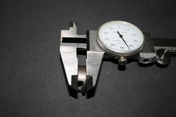

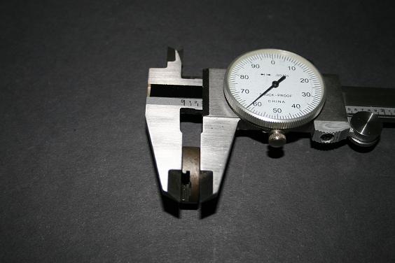

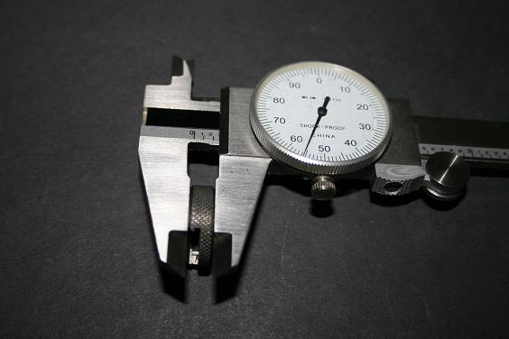

Aquí vemos una de las medidas que tienen importancia a la hora de usar distintos holders.
En la primera foto vemos el viejo Lyman que sigo usando con unos dies del 30-06 Sprg.
En la segunda, el RCBS de mi .270 Winchester.
En la tercera, el Redding de mi .308 Wichester.
JW.

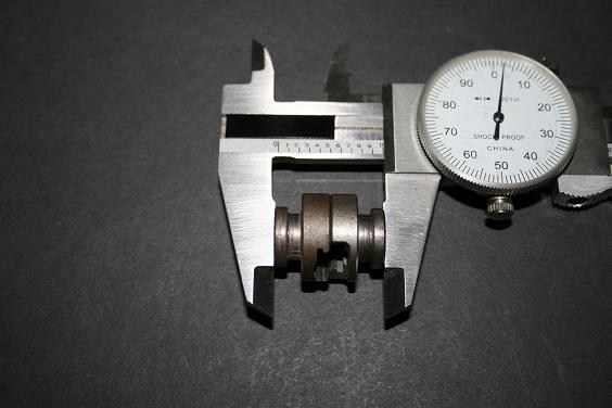

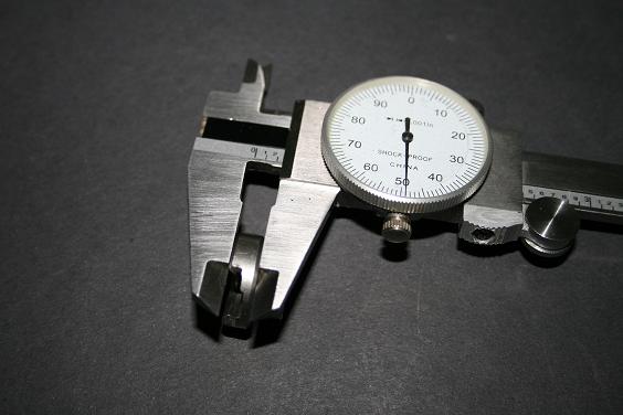

Re: Tutorial de recarga de munición de arma larga rayada

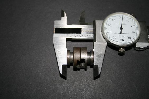

En la primera, el Hornady de mi .35 Whelen.
En la segunda, los he situado opuestos para que se aprecie bien la diferencia de los extremos: el Lyman y el Hornady.
JW.

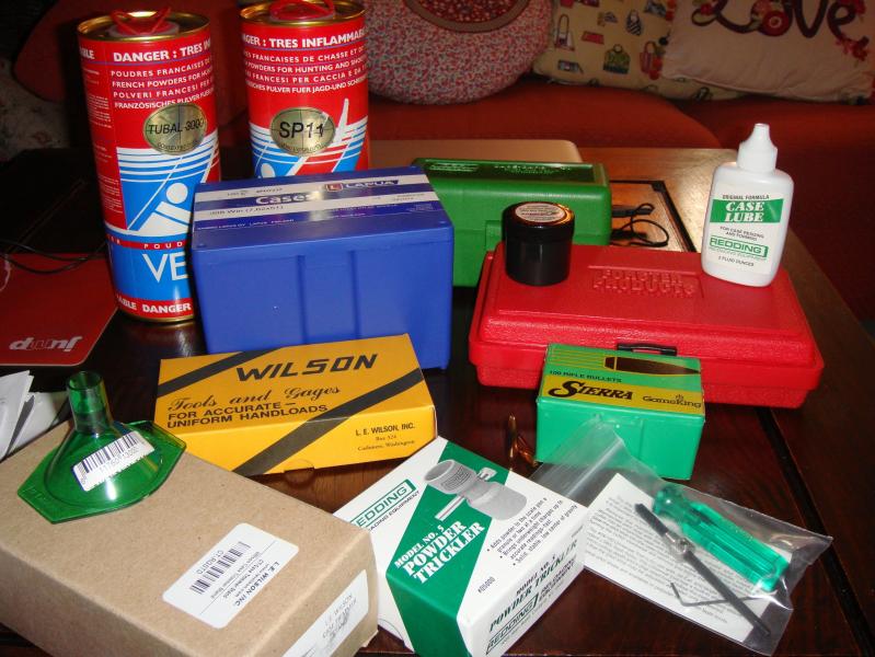

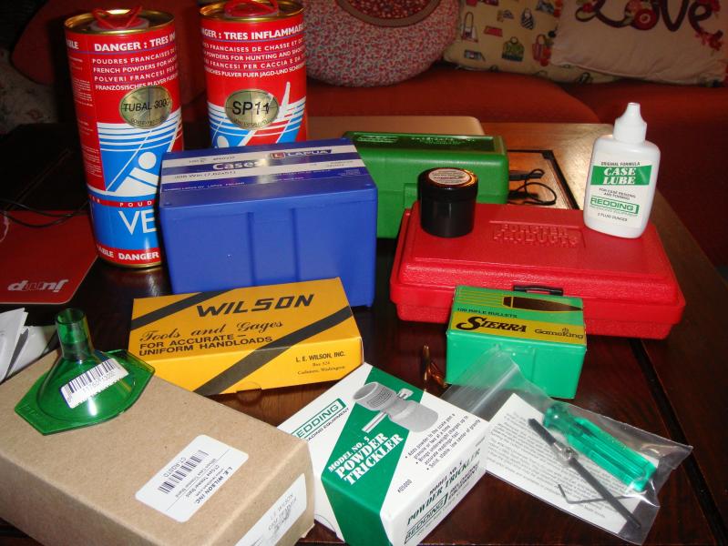

Hola a todos....
Bueno, Maestro...espero haber hecho bien los deberes, al menos en lo que a herramientas se refiere (luego veremos con que resultados
Respecto a los DIES, elegí Forster porque producen mejor concentricidad que los Redding, y ademas son un poco mas baratos que estos ultimos. En un lugar en que tiran muchisimo (ya os imaginais cual), es lo que mas recomiendan.
Con el trimmer si tenia mas dudas... Forster o Wilson.
Al final, me fui a por el Wilson, vainas perfectas, cortadas completamente perpendicular, exactas.
En fin, quiero conseguir para la caza precisión lo mas cercana al B.R., así la culpa de los errores solo podrá ser mía y no de las herramientas usadas.

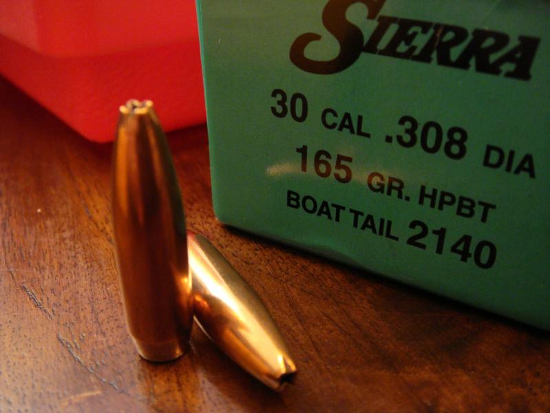

Calibre a usar: .308 Winchester
(Podéis hacer 'clic' en las fotos para verlas con mas detalle).

¡Hombre, mi bala! Cuando toques algo ya verás, ya.
Luego hablamos.
JW.

La única pega que tiene esa bala es que no tiene el mejor CB de su familia. Yo con mi 30-06 Sprg a partir de los 180-200 metros ya lo noto en comparación con otra más aerodinámica.
Volviendo al tema, miancave, creo que has hecho de las mejores compras. Además, veo que tienes mi filosofía: lo barato es caro y lo caro, barato.
Y dentro de los aciertos, lo mejor las vainas. No te arrepentirás. Yo no uso otras para el .308 Winchester, el 6,5 Sueco y el .222 Remington.
El graneador es uno de esos útiles de recarga que te ayudan. Y Redding siempre son palabras mayores en todos los campos. Otra buena elección.
Luego, ya, dies Forster o Redding ... ¿BMW o Audi? Para gustos los colores, olores y sabores. Yo soy de Redding, pero entiendo que eso es simplemente una cuestión de elección personal. Forster tiene una diferencia a la vista en el anillo de fijación para el ajuste de profundidad, haciéndola por medio de un tornillo que une los dos extremos de la anilla, donde se parte; es el sistema Cross-Bolt. Otros dies tienen un tornillito que atraviesa esa anilla como si buscara el centro del die, haciendo tope contra las espiras; bien también.

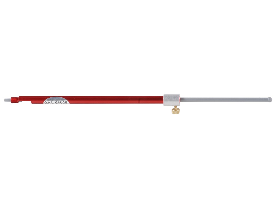

Lo que no tengo aún muy claro es lo del OAL...
En algunos vídeos que podemos encontrar por YouTube, algunos usuarios miden el largo total, de culote a punta, pero en otros (como has mostrado tu en este hilo) ponéis una galga o adaptador.
¿A cual de los dos métodos se refieren las tablas cuando vamos a consultar las cargas?
Bueno, seguimos de cerca tus nuevas aportaciones a este magnifico hilo.
Edito: Acabo de repasar el hilo, y leyendo la pagina 9 me he aclarado un poco mas
Esos Forster los voy a usar en una prensa Lee Classic Cast, con el Shell Holder #03 de RCBS.
De nada.
Hay manuales, como el de Lyman, que te dan el largo total del cartucho con cada bala de las que entran como alternativas. Antes, en la leyenda, han expresado qué balas van a usar en las recargas y de qué pesos; naturalmente, emplean las más comunes: Sierra, Nosler Partition y B-Tip, Remington Core-Lokt, etc. En ese caso no hay problema con que te digan qué largo total resulta en su cartucho recargado. Este tipo de manuales son particularmente interesantes porque son de marcas de material de recarga y emplean proyectiles de distintas marcas.
Otros manuales, como el de RCBS, dan el LTC con cada bala, sí, pero la pega es que se quedan en sus modelos. No se debe actuar con balas de otras marcas por analogía. Por ejemplo, para nada es igual una Sierra HPBT de 140 grains del 6,5 que una Lapua Scenar. O lo que estoy probando ahora mismo para ver qué da mejor precisión, si las Nosler Competition o las Lapua Scenar del calibre .30 y 168 grains.
Otra cosa es que nos digan: "LTC, equis". Hala. ¿Con qué bala?.
Y a pesar de que expresando la bala es más seguro dar el largo total aun así tampoco, porque te puedes encontrar con rifles de cotas interiores muy distintas, sobre todo a nivel de salto de estrías. Te llega un arma del mercado de segunda mano sin documentación técnica y no sabes ni el twist. Este problema se da especialmente en el caso de rifles de cartuchos muy populares, como el 30-06 Sprg, el .308 y .270 Winchester, etc, que se han fabricado en todas las marcas y modelos desde hace décadas en todo el mundo. Las variantes son interminables. Lo mismo pasa con las vainas, como vimos el otro día.
Por eso lo correcto es medir dónde toca la ojiva. El resto de la bala ya puede ser todo lo larga que quiera. No toca, así que es irrelevante. El único aspecto importante es que entre en el cargador.
JW.
JW.

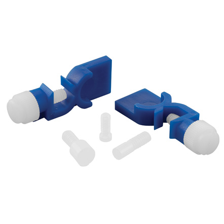

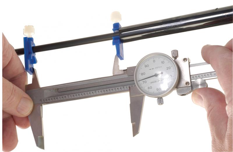

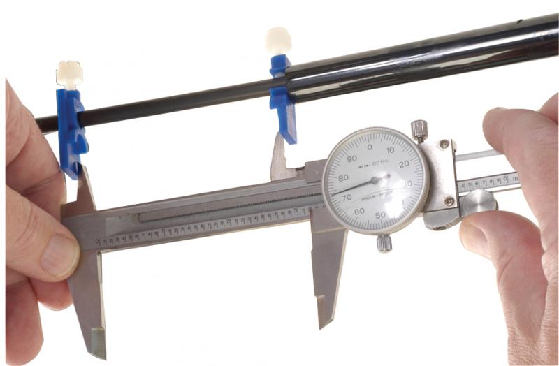

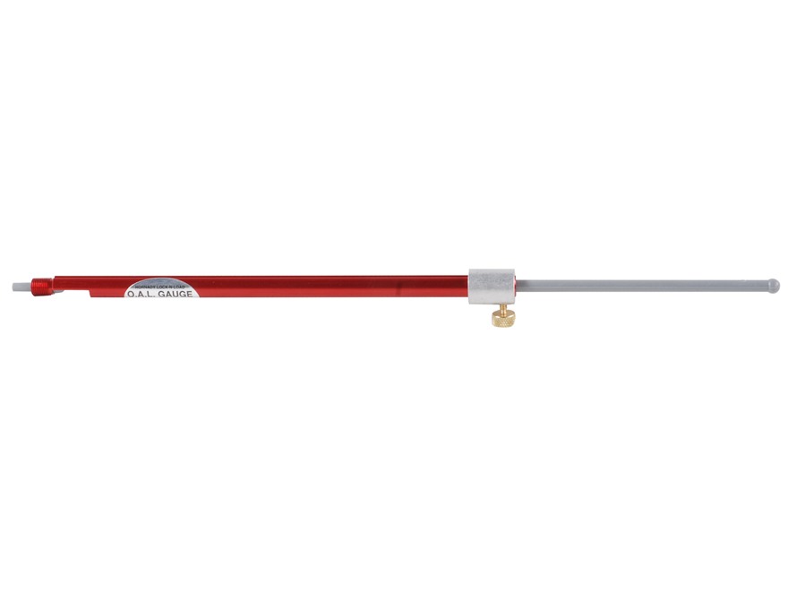

Hablando de artilugios para lo del OAL, he encontrado dos tipos. Uno, el que JohnWoolf muestra en la pagina nº 9 del hilo:
Y otro mas economico, que usa un procedimiento parecido (mas economico pero me dá a mi que es mas "cutre")
Son unas pinzas, que se adaptan a una baqueta de limpieza.
Sólo conozco de foto ese sistema. Ni lo he tenido en la mano. Pero me da que esas piezas azules expresan una medida que ya se ha tomado antes y se transporta a ellas. Si esa medida es la del culote a las estrías, bien; lo que pasa es que por sí mismas no creo que tengan la facultad de tomar tal medición, cosa que se hará antes de otra manera.
Se me olvida siempre decir que ese sistema que yo uso para medir el salto a estrías tiene dos tubos principales distintos. El de la foto es como el mío, recto, porque ahora todos mis rifles son de cerrojo y este útil entra por detrás. Para un saut hay otro tubo que está doblado en L y que entra en el arma por la ventana de expulsión; el resto es igual.
Naturalmente, la gran mayoría de los que se ven, sobre todo en los USA, son del modelo recto porque los rifles de cerrojo son legión aun contando a los de corredera entre los saut en lo que se refiere a por dónde entra el tubo. Pocos recargadores que tiren con palanqueros se molestan en ésto porque dado que hay que crimpar no tienes muchas opciones de ajustar el salto sino que vas a la ranura que ya tiene la bala; cierto que hay balas que tienen dos ranuras, pero estamos en lo mismo: ahí sí o sí. El usuario del saut si no se quiere complicar la vida puede hacer lo mismo; de hecho, en mi 7400 en .35 Whelen me quedé casi desde el principio con la Remington Core-Lokt PSP, que tiene ranura, y aun sabiendo que había medio verano hasta las estrías podía sacarle una precisión más que aceptable. Desde luego, mi actual 700 en el mismo cartucho es muy superior en ese apartado bala por bala, ya no te digo con bala SBT, gracias a una medición hecha como Dios manda.
JW.
JW.

También he añadido esa tuerca multicalibre para medir correctamente el OAL.

Bueno...os cuento:
Ayer me puse a enredar con las vainas Lapua, me puse a medirlas y casi todas me daban la misma longitud (51,00 mm), y los pesos variaban desde 171.1 grains hasta los 171.9 grains.
Me dije.."Siendo nuevas, ¿debo recalibrar?"
Siempre he recalibrado vainas nuevas de arma corta, pero para mi esto de la recarga de arma larga es un mundo nuevo.
En fin, que como no me quedo quieto me puse a recalibrar 24 vainas que me daban justo el mismo peso.
Os explico mis impresiones sobre esa fase de la recarga, el recalibrado.
Compré dos tipos de lubricante para vainas, basándome como siempre en todo lo que leo y veo por la red:
-Uno era el Redding Case Lube
- El otro era un lubricador seco especial para el cuello de las vainas, el Redding Imperial Dry Neck Lube
Pues bien, usé mis nuevos Dies Forster FL Bench Rest, y lubriqué el cuello con esas bolitas que aplican el polvillo negro lubricante (debe ser mica o algo similar). Para el resto del cuerpo de la vaina, lubriqué con el liquido aceitoso (tiene un tacto muy, muy espeso).
REsultados... Bajo la palanca de mi Prensa..., vaya, muy suave. Y cuando la bajo...OSTRAS !!, costaba tela
Hice unas cuantas de esa manera, pero me dió por cambiar en las ultimas vainas.
Así que en esta ocasión lubriqué el cuello con el lubricante liquido (exterior e interiormente) mediante un bastoncillo de los que se usan para los oídos y...Voilá...MUCHO MAS SUAVE al subir la palanca de la prensa.
Miro de nuevo por la red, y veo que ese lubricante seco es lo óptimo e idóneo, pero a mi al menos me dá la impresión que es como mas "basto", mas trabajoso.
Perdón por el "tochazo"
