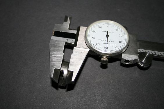

Aquí vemos una de las medidas que tienen importancia a la hora de usar distintos holders.
En la primera foto vemos el viejo Lyman que sigo usando con unos dies del 30-06 Sprg.
En la segunda, el RCBS de mi .270 Winchester.
En la tercera, el Redding de mi .308 Wichester.
JW.

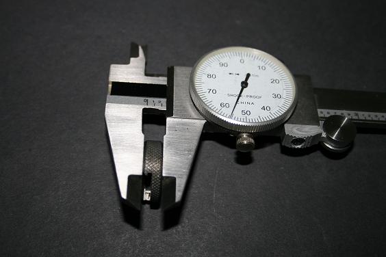

En la primera, el Hornady de mi .35 Whelen.
En la segunda, los he situado opuestos para que se aprecie bien la diferencia de los extremos: el Lyman y el Hornady.
JW.
