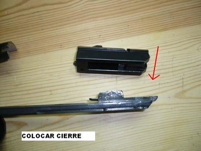

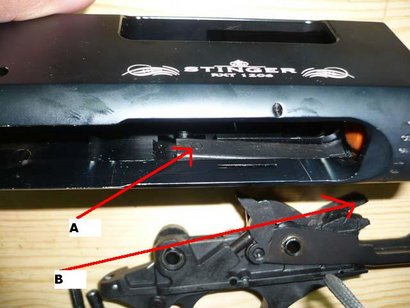

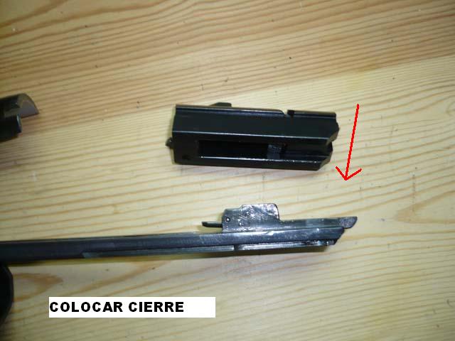

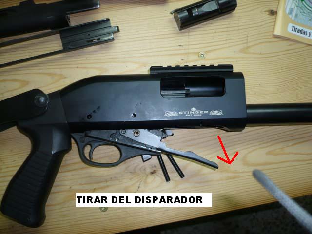

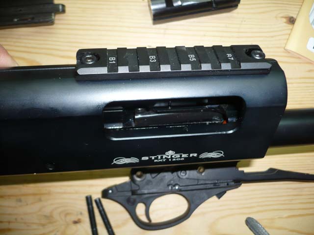

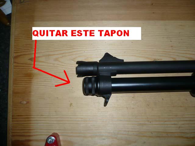

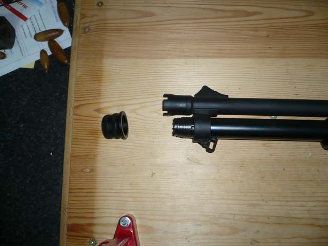

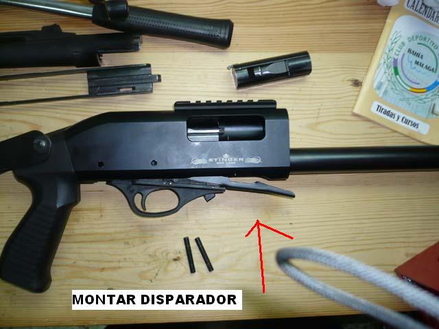

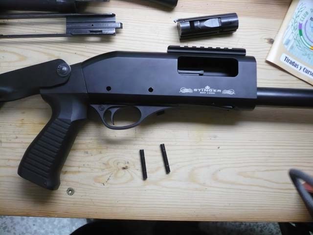

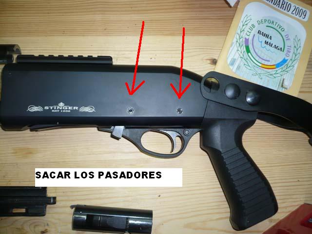

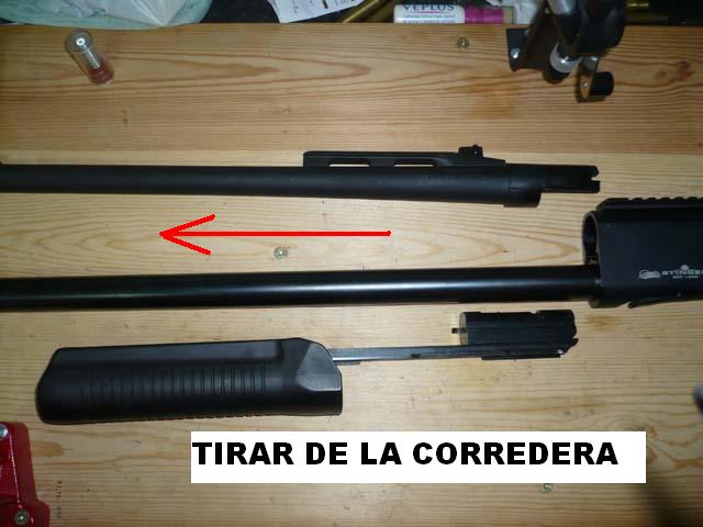

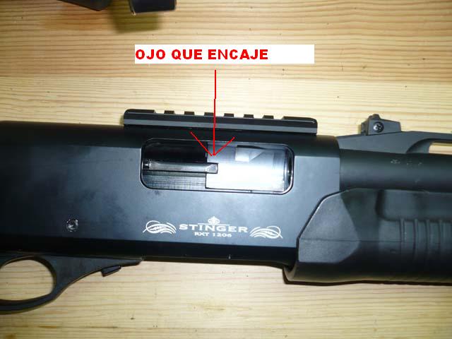

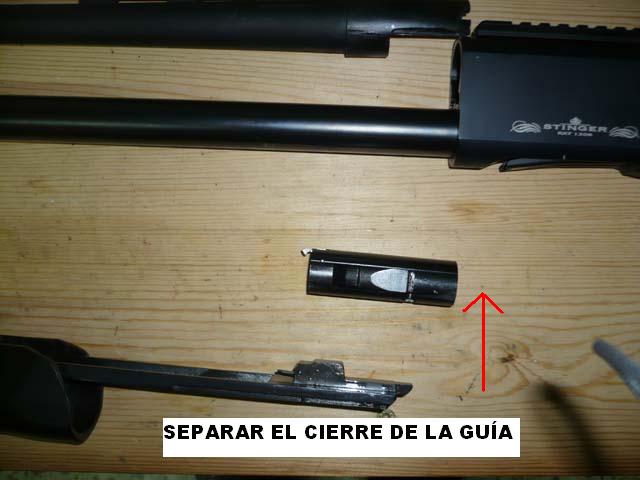

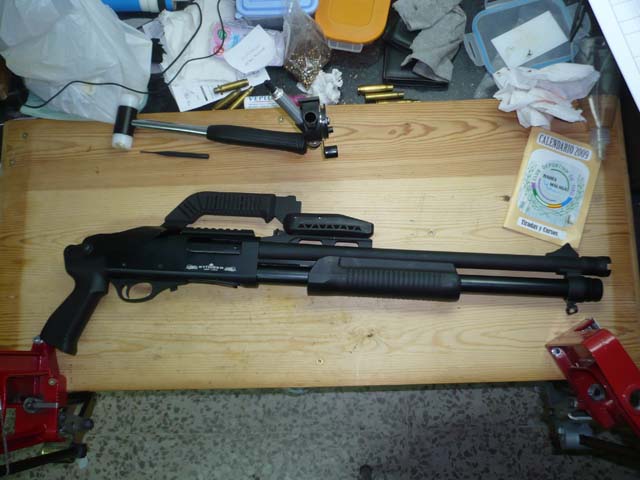

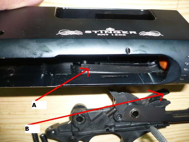

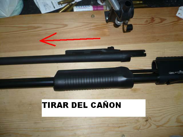

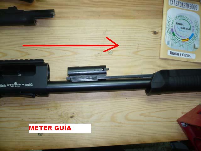

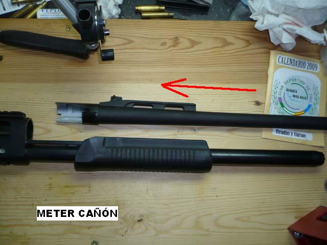

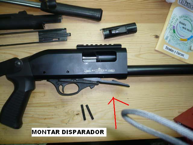

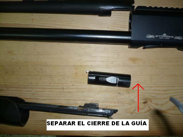

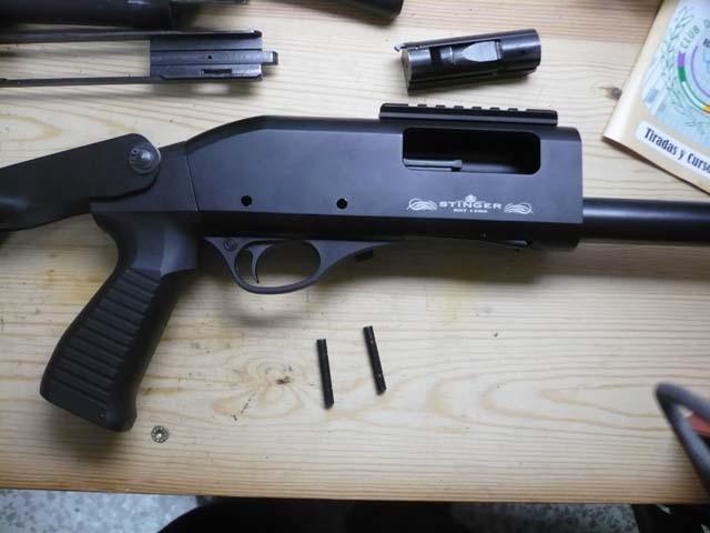

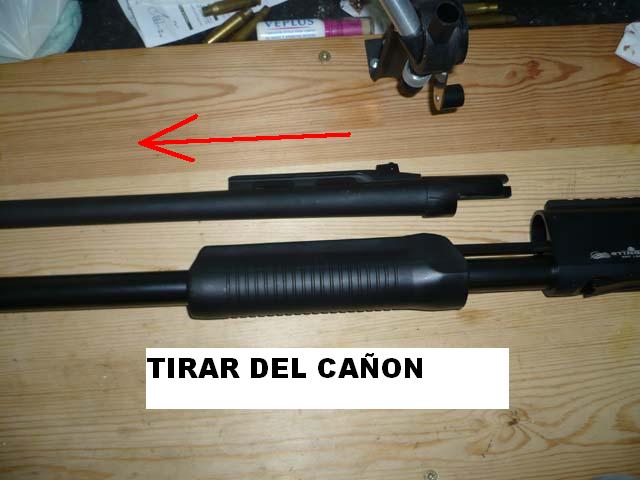

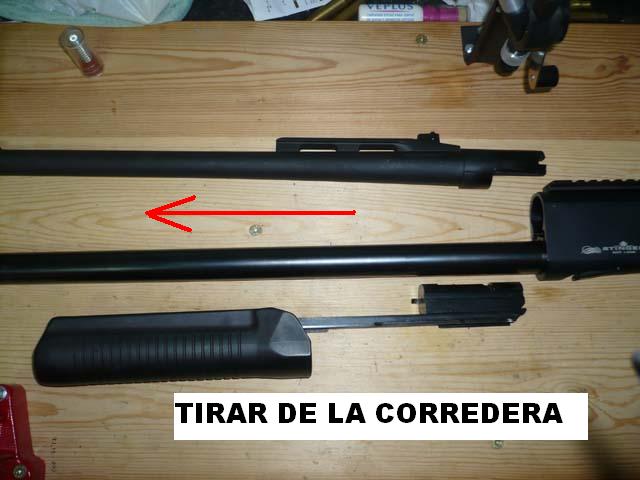

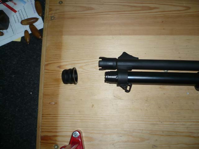

Te explico y pongo fotos, preferible que esté el martillo montado.
-1º Quita el tapón retenedor.
-2º Tira del cañón.
-3º Tira de la corredera y te saldrá junto a ella el cierre.
-4º Separa el cierre de la corredera.
-5º Saca los 2 pasadores.
-6º Tira del conjunto deisparador desde la parte de alante, donde la rampa de los cartuchos.
Ya lo tienes todo para una limpieza a fondo, el conjunto disparador y el cierre se pueden limpiar perfectamente, no recomiendo que desmontes piezas pequeñas desde ahí si no tienes buenos conocimientos, ademas no es necesario a no ser que hubiese una avería.
El montaje es igual pero a la inversa.
-1º Monta el conjunto disparador mas adelantado de su postura, ojo, aprieta un poco con un dedo la palanca marcada como "A" para que no se enganche la pieza "B".Cuando halla entrado le empujas al conjunto hacia la culata para colocarlo en su sitio.
-2º Pon los pasadores.
-3º Encaja el cierre en la guía.
-4º Mete cierre con guía corredera.
-5º Mete el cañón mirando que valla alineado con las muecas de la carcasa.
-6º Pón el tapón y listo.
Revisa que mecanice todo correcto.

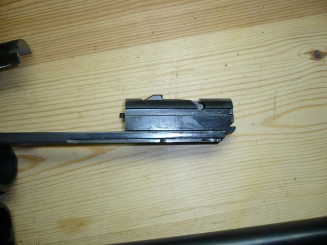

Mas fotos.

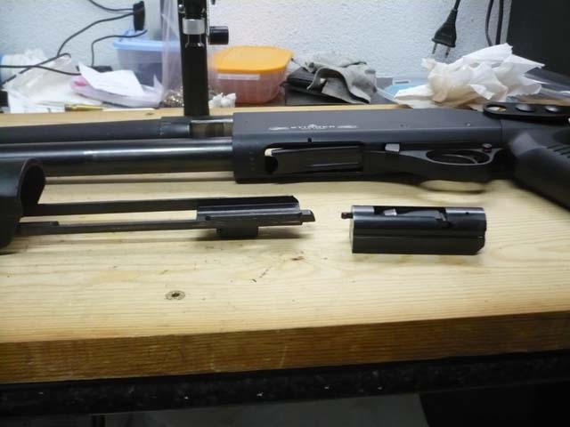

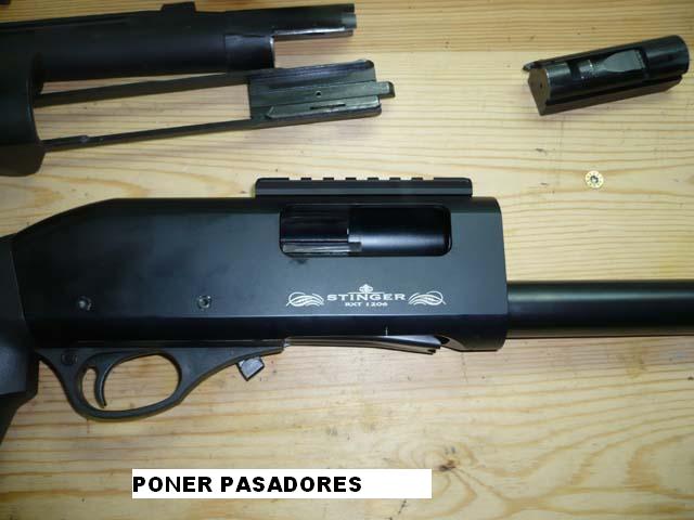

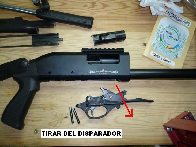

Mensajepor pitia » 13 Dic 2009 19:09
Mas

Mensajepor pitia » 13 Dic 2009 19:16
Las anteriores fotos están desordenadas, osea, según las vas viendo serían 3,2,1,6,5,4,9,8,7.
a partir de ahora las intento poner ordenadas.
