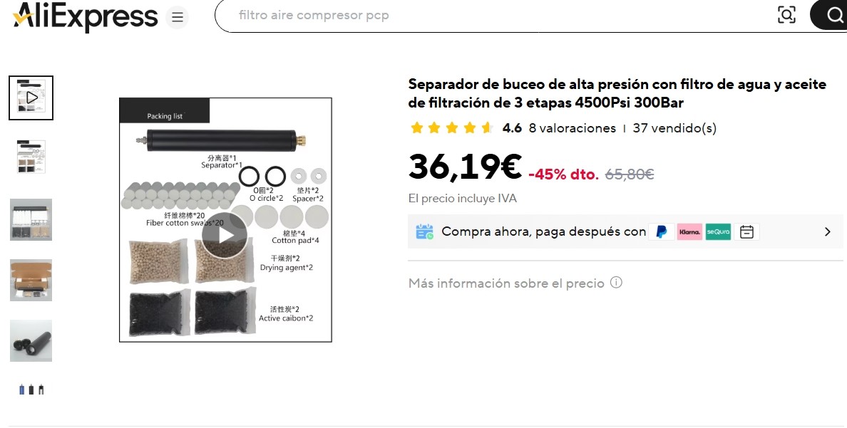

El vevor no tiene nada que ver con el yong Heng, parecen exteriormente iguales y son compatibles en lo referente al motor y el piston de beja presion pero la parte de alta presion( la cromada ) interiormente no se parecen en nada, el yong heng esta mucho mas elaborada y funciona mejor y mas suave , y encuentras repuestos de todo. Vevor no tiene repuestos. El cabezal de alta presion del vevor y sus valvulas son muy parecidas al tuxing y al nuoge, mas simples y que provocan vibraciones al compresor y aveces se pegan( la interior) y dan problemas Para mas informacion y en caso de averia de la parte de alta presion del vevor puedes sustituir toda esa parte , tuberias incluidas, por un quit del nuoge que es totalmente compatible con el resto del compresor. Este que has comprado le falta el filtro de separacion del agua y aceite, por eso es mas barato. Tengo los dos, el vevor con el kit del nuoge pues se rompio, y el yong heng y uso el yong heng pues va mucho mejor. El vevor-nuoge de repuesto por si fallase algo. Consegui el yong heng por 206 euros portes incluidos en una buena oferta de finales de junio del año pasado, traido desde alemania.
