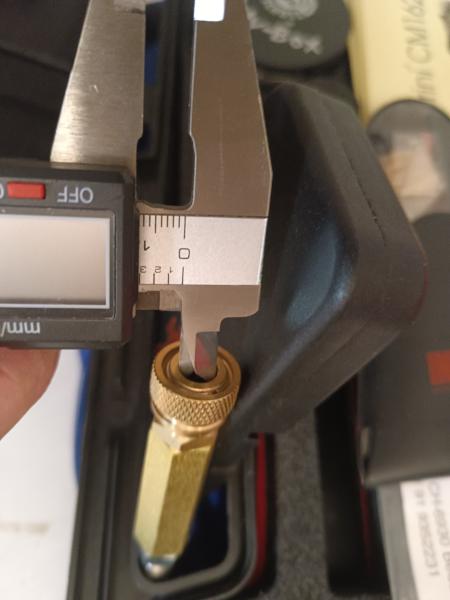

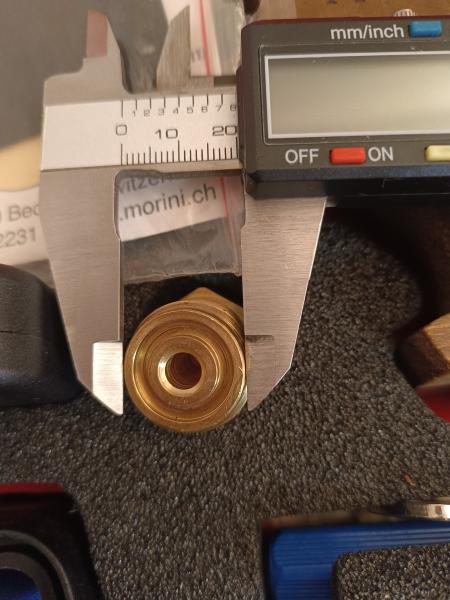

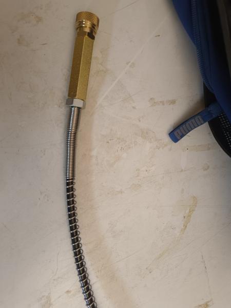

La foto de arriba es para el conector rápido, la de enmedio es el racor de mi pistola, y por último el latiguillo con el conector.

Re: Compra de pistola de aire precomprimido
Parece que si que es el conector Foster, 8mm o 1/8 BSP.

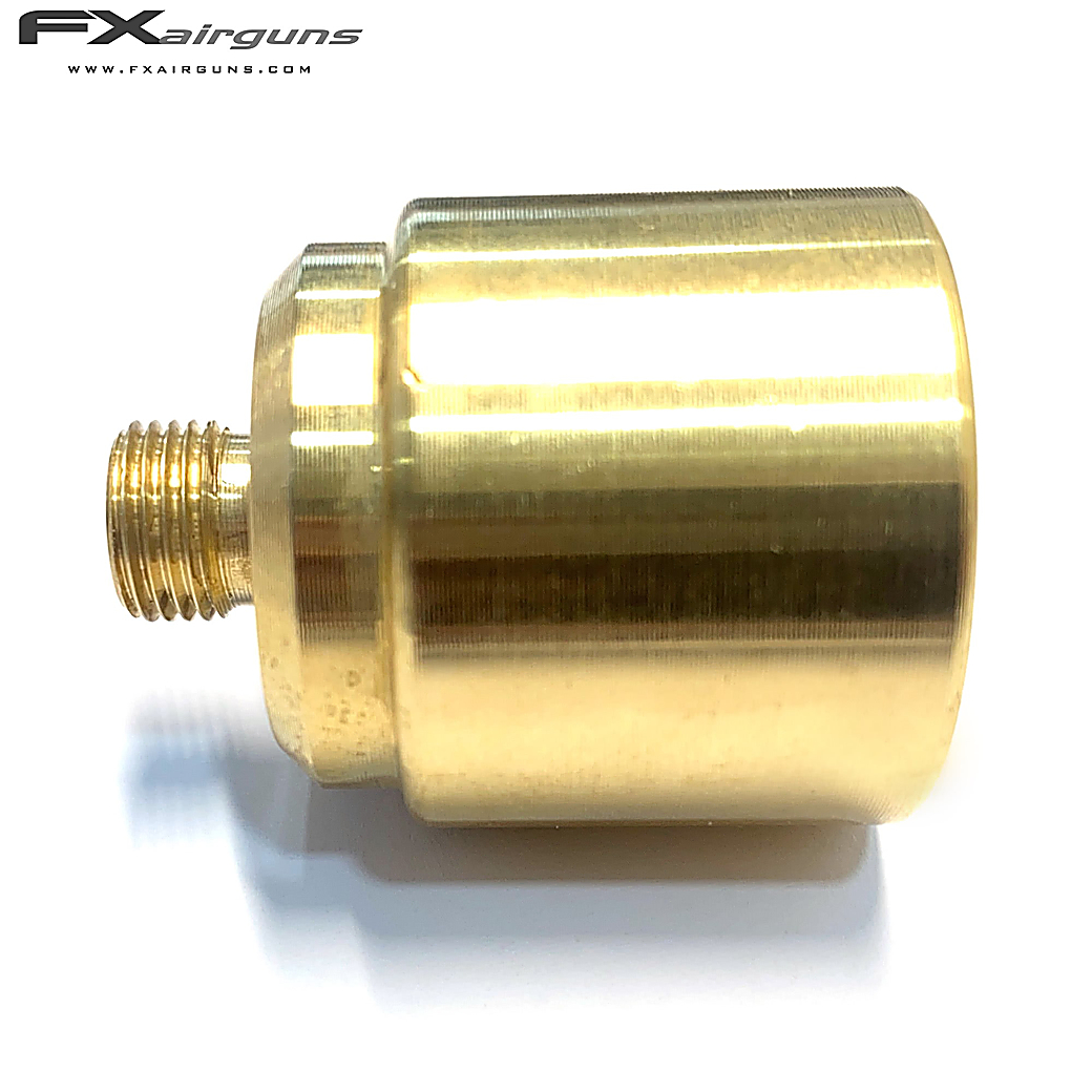

Es de rosca, verdad? no conector rápido. Sería algo así lo que necesitas:
https://www.mundilar.net/es/carabinas-pcp/equipamento-carga-pcp/adaptador-200232bar-din-hembra-18-bsp-macho-fx.html
https://cazaydefensa.es/producto/adaptador-best-fittings-200-232-bar-din-hembra-1-8-bsp-macho/
Ahí conectas el adaptador a DIN de tu depósito.

Ok, entiendo entonces que la rosca pequeña , entraría en el conector foster del latiguillo sin problema y podría enroscar sin problema el racor de mi pistola en el otro??
necesitas este, del enlace que te he puesto:
