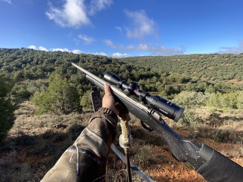

Buenas compañero , yo tengo el extreme hunter en 308win para monteria sobre todo con un kahles helia 1,6-8x42 y estoy encantado con el. Los jabalíes caen como trapos y una cierva también. Con la rws speed tip pro de 165 grains, ahora voy a cambiar a la sako gamehead pro de 150. Se repite el tiro bastante rápido y el rifle agrupa muy bien/ yo solo le pongo dos pegas, cogería un cañon de 20”para muchas calculadoras balísticas tan corto no te vale y si o si cogería el sierra por la carrillera ajustable. También noté que a partir de tirar 50-60 disparos empezó a agrupar genial.
