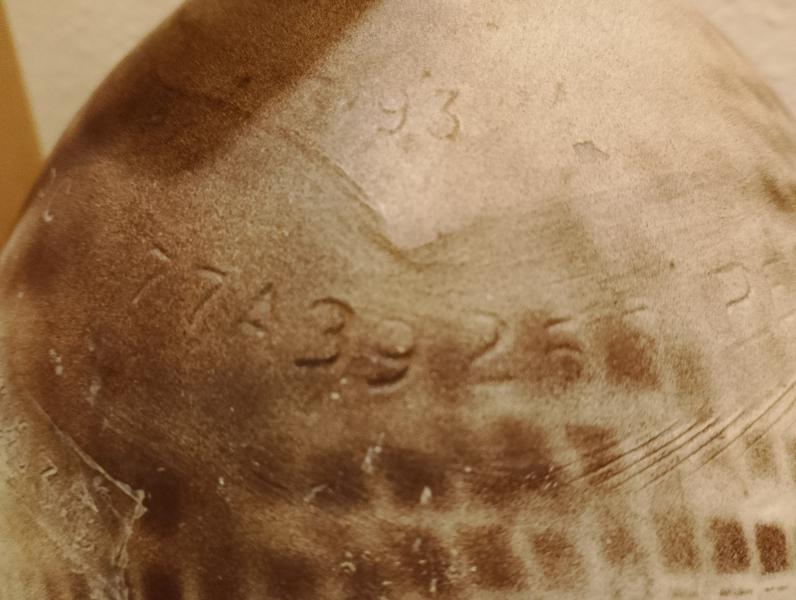

Hola, si ahora añades los datos siguientes mejoras la información sobre la botella. Si mal no recuerdo, en la ojiva hay una serie de números y letras que dicen la fecha de fabricación, presión de prueba, presión de trabajo que es la de a cuantos Bares debe de cargarse, capacidad en litros y también habrá una fecha de la última prueba hidrostática, con lo que el posible comprador quedará bien informado del estado de la Scuba. Si le quitas la redecilla te ayudará para leer los datos y puedes añadir una fotos de su estado de conservación exterior. Las botellas deben de enviarse vacías, a la excepción de que las transporte una empresa autorizada para llevarlas bajo presión.

Muchas gracias, centollo, estoy trabajando de turno nocturno, pero cuando llegue a casa por la mañana lo actualizo tal y como dices, soy honesto y no quiero engañar a nadie del estado de la scuba. Así que cuánta más información, mejor.
No sabía nada de todo lo que me mencionáis, así que agradezco de corazón vuestros aportes.
Por cierto, qué es la ojiva?
Mucha salud y buenos tiros!

Hola de nuevo, la ojiva es la parte superior donde se estrecha la botella y se conecta el grifo y, si no me equivoco, es donde tiene mayor grosor la pared.
