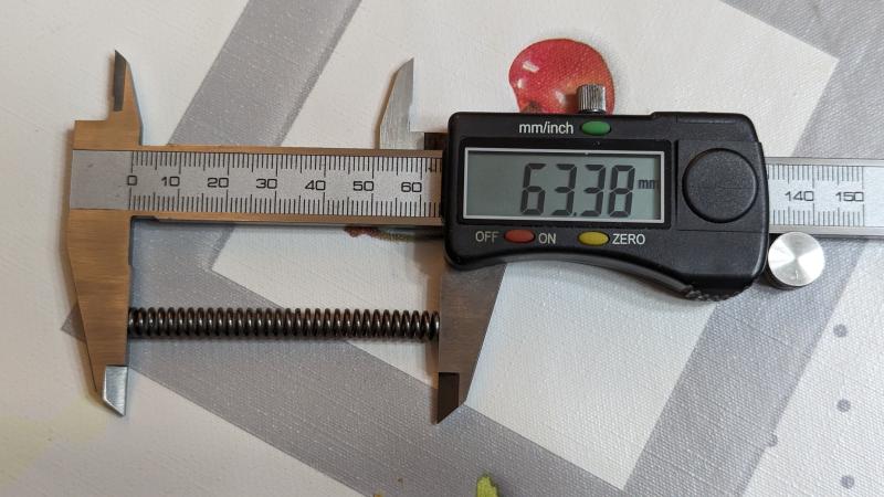

Buenas idea. Tengo por ahí muelles, seguramente alguno podría servirme. Pongo unas fotos del muelle que tiene actualmente, que me da unos 900 gramos.
Muy buenas a todos,
Hace unos meses compré una Cz ts en 9pb que me encanta, pero he pesado el disparador 60
Muy buenas a todos,
Hace unos meses compré una Cz ts en 9pb que me encanta, pero he pesado el disparador 61

Te falta un dato muy importante en cualquier muelle, el grosor del alambre.....

manolosolo escribió:Te falta un dato muy importante en cualquier muelle, el grosor del alambre.....
Las armas, usan muelles específicos, y hacer ametrallar un arma, no es nada complicado, y no es primero que llena un cargador para hacer pruebas, y se pega el mismo un tiro en la cabeza al ametrallar un arma corta.....
:clint:
Si, me di cuenta cuando ya estaba montado...

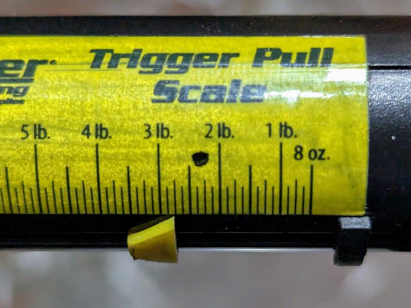

Mensajepor Precision_Shooter » 25 Oct 2024 11:22
Bueno, de momento he intercalado una tuerca pequeña en el muelle para darle un poco más de tensión y se ha quedado sobre los 1200-1300 gramos según mi medidor.

Mensajepor Merlin74 » 25 Oct 2024 13:00
Apañáo y barato

Mensajepor Precision_Shooter » 25 Oct 2024 19:56
Merlin74 escribió:Apañáo y barato
La he probado ésta tarde en el club de tiro y va estupendamente.
