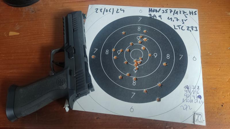

Mira, hoy he hecho la primera prueba con la SS X Five Legion y la recarga, después de entrenar con el revolver,y ha salido esto:
Recarga con punta H&N TC 357/127 HS
Pólvora BA 9: 4,69-4,74 gr
Y pasadas por el cuarto DIE para recalibrar.
Y después de 30 disparos a 25 m,a mano alzada este ha sido el resultado
272 puntos.
Se puede mejorar, pero no ha estado mal para empezar...
SALUDOS
Recarga con punta HP 357/127 HS
Y pasadas por el cuarto DIE para recalibrar Este es el resultado:
Y después de 30 disparos a 25 m,a mano alzada este ha sido el resultado:
SALUDOS
Me remito a mi primer comentario.
El 9x19 no se crimpa, estas usando puntas .357" porque se creé que van mejor, pero si además usas el 4º Die lo que estas haciendo es sub-calibrando el proyectil a .355", por lo que estas consiguiendo todo lo contrario a lo que quieres.
Si quieres usar proyectiles .357" NO lo pases por el 4º Die, no pagues de más y compra proyectiles .356" si son plomo o cobreados, si son blindados siempre serán .355".
Recarga un cartucho inerte, pásalo por el 4º Die, desmóntalo y mide con un micrómetro, verás que tienes un proyectil de .355".
Coge un proyectil WC del revolver que tengas en .357" o .357" de plomo, ponle un chorro de aceite al cañón del 9x19, lo metes por la recamara y aprovechando la base hueca del proyectil y con una baqueta de madera o de aluminio le vas picando poco a poco para que pase por toda la estría.
Lo recuperas y mide cuando te da el fondo de estría, ese es tu calibre real, si te da .355", olvídate de .357" porque aunque le metieras .358" terminará siendo .355" al pasar de la recamara a la estria.
SALUDOS
