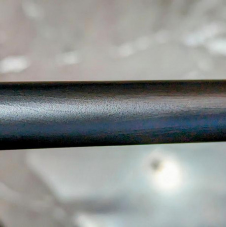

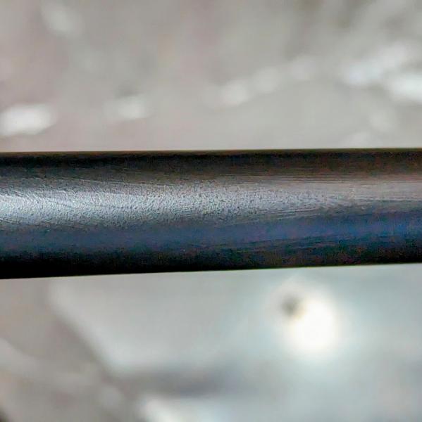

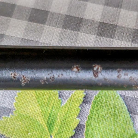

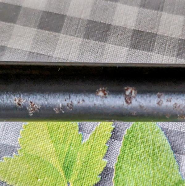

Se trata de una carabina que, tras haber estado un tiempo mal cuidada en una intervención de armas, presentaba bastante deterioro en el cañón. No soy profesional ni nada y la he reparado como buenamente he podido: primero le di con estropajo normal de cocina para eliminar el oxido superficial que había. Después apliqué un líquido de la empresa Jenolite que convierte el oxido restante en pavón. Y, por último, tres o cuatro capas de pintura Montana. Entre el Jenolite y la Montana creo que habría que haber dado otra vez con el estropajo para igualar toda la superficie.
Comparando una foto de antes con otra de después del proceso creo que ha quedado muy muy bien aunque, lógicamente, se ha perdido el pavón original del arma, que era muy bonito.
Pd. Si hacéis algo de ésto es bajo vuestra responsabilidad ehhh

Pues viendo el antes y el después no me queda más que felicitarte por el trabajo.
