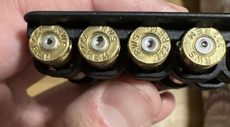

ante todo Feliz año, quería haceros una consulta que me esta volviendo un poco loco, resulta que he empezado a recargar el 222 rem y me esta dando una sobrepresión importante, paso a daros datos:
Arma monotiro ba paso 1/14, pólvora y puntas utilizadas RS 36 con puntas Sierra Blizking 50gr y barnes TSX 45gr, pistones RWS. Todas las cargas por encima de 20gr me dieron sobrepresión, pistones con un cráter muy grande(tipo los de aguja de rémington 700 pero mas grandes) incluso problemas a la hora de abrir el arma tras el disparo, las agrupaciones... pues prácticamente nefastas (4,5o 6cm), realice pruebas desde 20 a 21gr tramos de 0,2, salvo en 20gr que fueron 17mm de agrupación el resto no valían para nada. Más tarde probé desde 19 a 20gr y con menos problemas de sobrepresión, el arma ya no se quedaba trabada y los pistones mejor, pero la agrupación bastante mala.

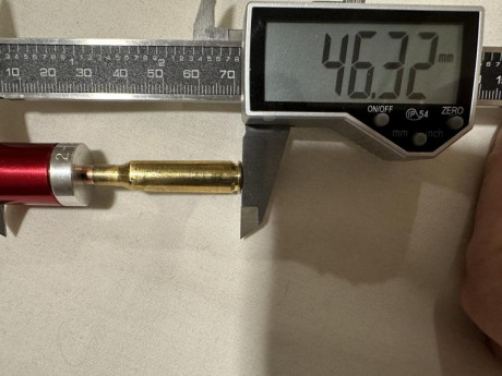

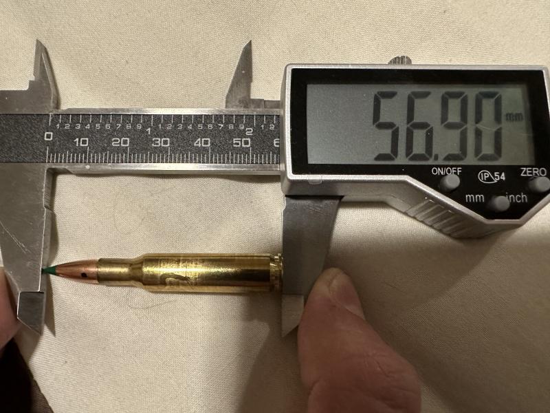

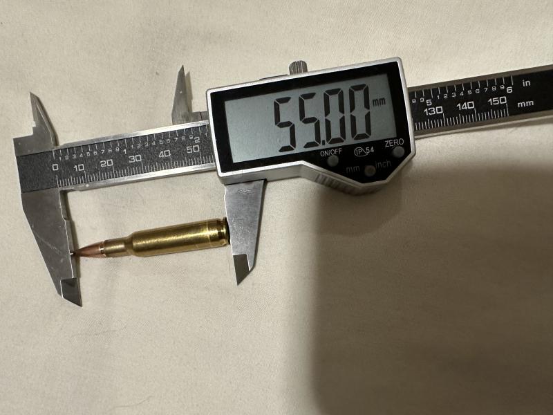

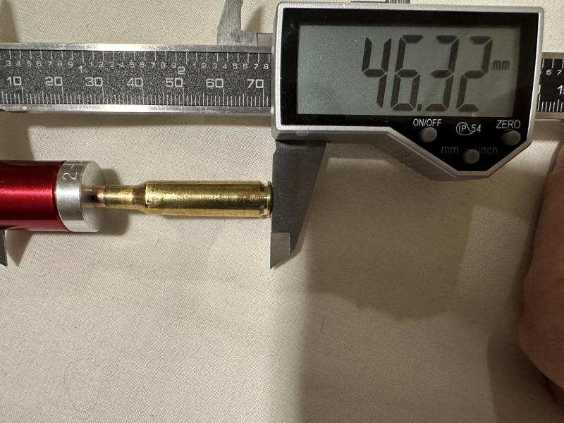

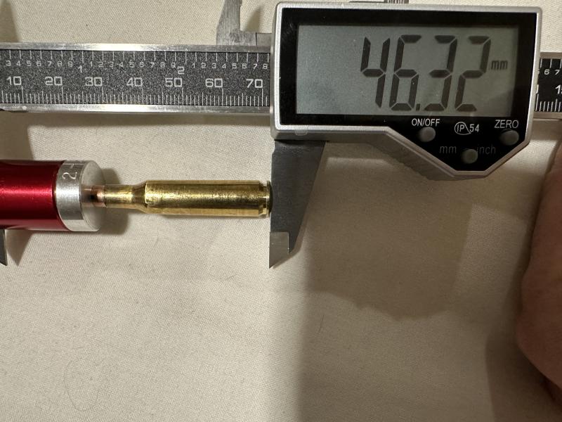

Gracias por tu interés parachute, las medidas son 56,9mm largo total para la blitzking y 46,32mm al calibre, 55mm largo total para la barnes y 46,32mm al calibre, adjunto foto:

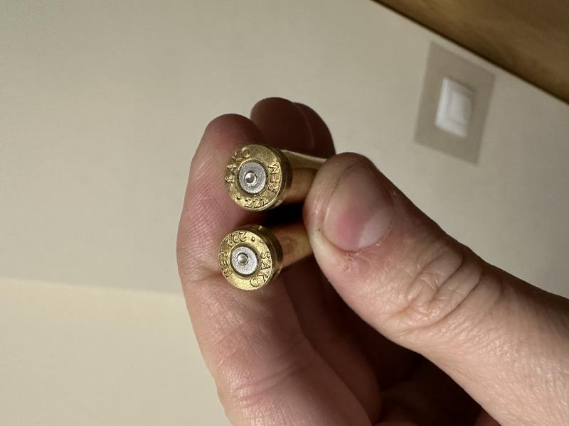

No soy un experto pero me da la sensación que esos pistones no tienen síntoma de sobrepresión, canto redondeado del pistón ya te dice que no . Pueden ser muchas causas , head espace , dies de recarga no adecuados , etc , etc . Las tablas de recarga oficiales suelen ser bastante anodinas para no tener problemas, si tú recarga , proyectil, pólvora y peso están dentro de los parámetros de RS ten por seguro que no es sobrepresión

Buenos días spender, pues he visto vainas disparadas con acciones remington 700 y el cráter que producen no es ni la mitad que el de las fotos, date cuenta que esa protuberancia en el pistón es laq provoca que el arma no pueda bascular bien y abrirse..

Sin lugar a dudas los pistones te están indicando una sobrepresión, eso es de manual.

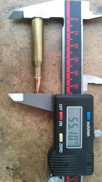

Yo recargo de hace mucho en semiautomático y mi cota es de 55,10 e incluso a veces un poco más, para punta de 55 grains.

Parachut según tablas de RS me indica un COL 54,1mm, le bajaré 1mm de 56,9mm a 56mm, crees que será suficiente o bajo más la medida?

Cómo has hecho para buscar tú cota en recámara?.

Me dan sobrepresion tanto las blizking como las barnes, si te fijas en las fotos el largo total es distinto por la forma de la punta pero la medida al calibre es igual en ambas 46,32mm, la recámara las estrías (ahora te lo digo de cabeza) andaban sobre 46,5mm, la forma de medirlo es la de la vieja escuela, una vaina disparada con una punta sujeta con algo que apriete un poco para que no se cuele, introducirla en la recámara y cerrar el arma despacio(esto repetido unas cuantas veces y con varias puntas distintas y sacar la media de 15/20 medidas). Bajaré como 1,5mm que es muy próximo a tablas y volveremos a probar…

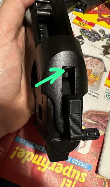

Ahora viene la madre del cordero...... me pongo a limpiar el rifle por la tarde (que entre medias le limpie varias veces el cañón por si acaso...) y me fijo que en la zona de la aguja (al ser monotiro) lleva como un tornillo para sujetar esa aguja y esta muy flojo y no deja que el martillo empuje bien la aguja (es decir si la aguja tiene que salir 2mm salía solo 0,5) picaba la mayoría de ellas pero las rws que por loq sea van mas al fondo el pistón las marcaba pero no disparaba. Entonces la pregunta del millón el tema de las marcas de los pistones tan abultadas hacia atrás que es lo que produce que no se pueda abrir bien el rifle porqué se introduce en el mismo grano de fogón, puede ser debido a que la aguja pique tan poco y al deflagrar se meta hacia el grano de fogón???

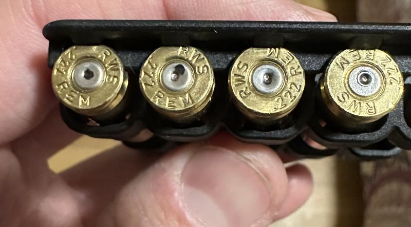

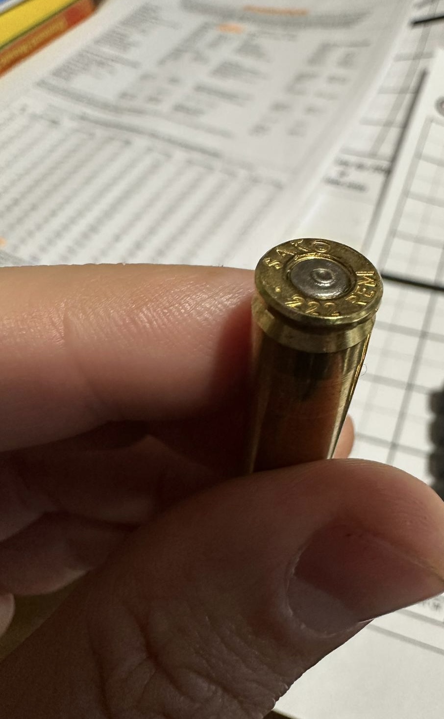

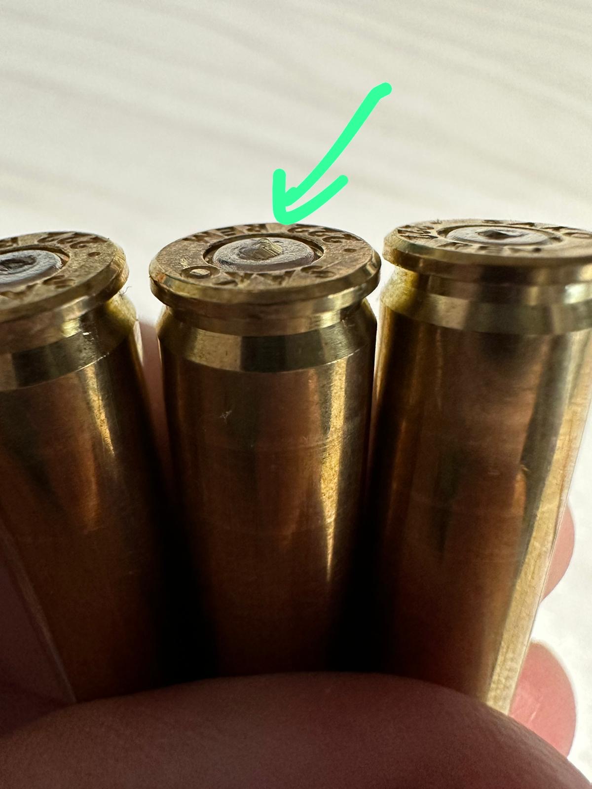

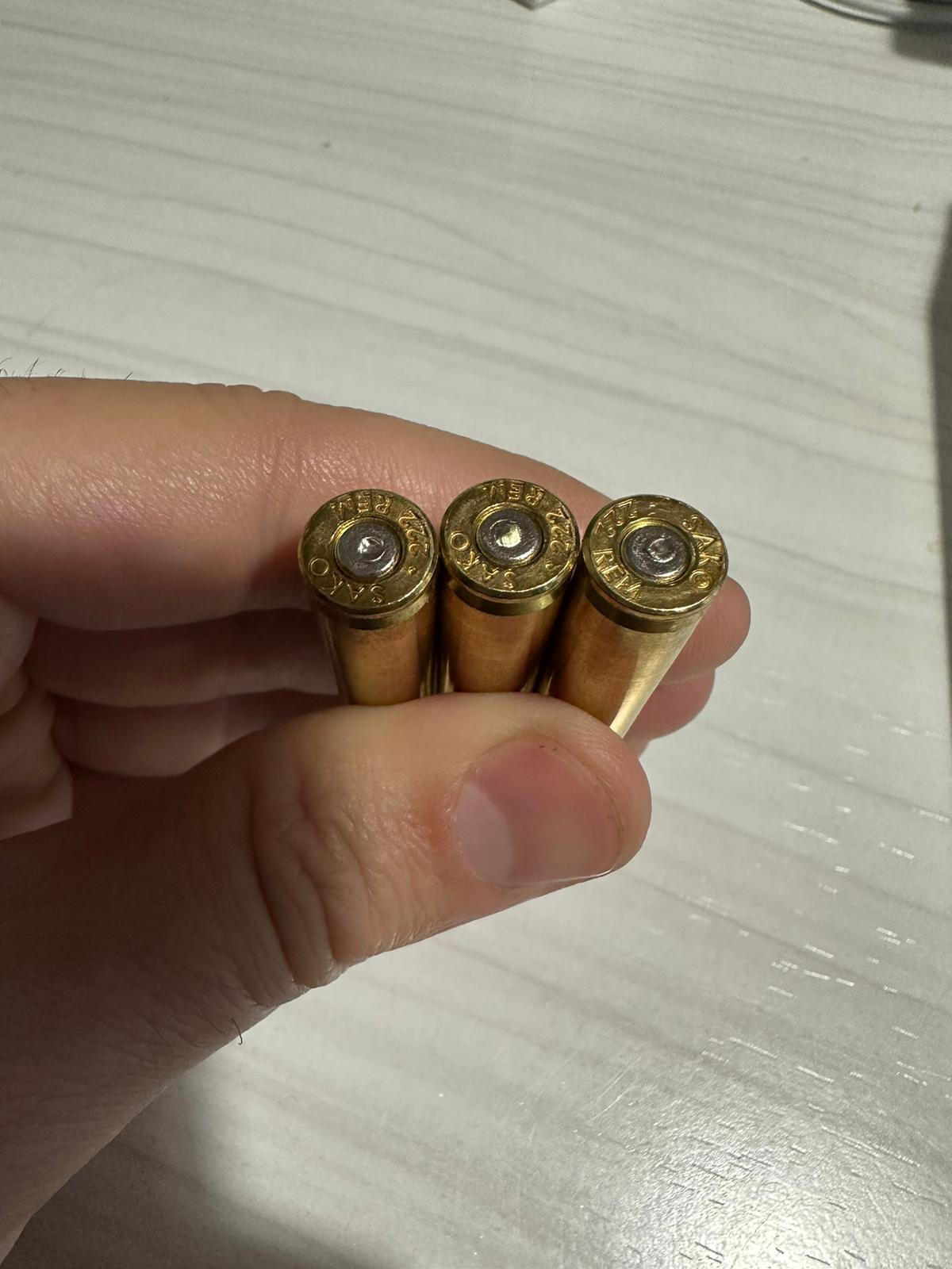

Adjunto alguna foto
Las primeras son las RWS sin disparar solo marcadas

No me saben contestar, a todos los efectos viendo los pistones sigue pareciendo sobre presión. Lo que me mosquea es que los cartuchos que muestras de RWS no tienen precisamente una percusión leve, están bastante marcados como para que no hayan iniciado el fulminante. No se, yo creo que deberías contactar con la armería o escribir un email a Bergara preguntando sobre ese tornillo que incide en la aguja percutora.

Te comentare un caso real, por si te puede ayudar.
En un conocido rifle, y determinado modelo, se daba la misma deformacion de piston.
Es algo que solemos achacar a sobrepresion, y que en muchas ocasiones, lo es, pero no siempre.
En este caso el orificio, por donde asomaba la aguja percutora, tenia una medida incorrecta, es decir demasiado holgada.
esa diferencia entre el diametro de aguja y el del orificio, propiciaba que el piston por presion se introdujese entre ambos causando dicha deformacion.
El fabricante admitio el error y sustiyuyo el arma.
Este problema puede darse por dos motivos, creo:
.Defecto de fabricacion.
. Desgaste de aguja o en su caso orificio.
