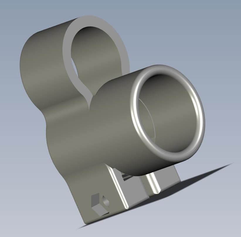

Yo le imprimí en 3D un protector
Se sujeta con tornillo y tuerca.

Ya, pero el problema con las Junior es que el túnel no es tipo "extensión" o bocacha y no tapa ni protege el cañón. Hay que hacerle algo a medida.
non_fuyades escribió:Yo le imprimí en 3D un protector
No tendrás fotos de la FWB con el protector puesto?

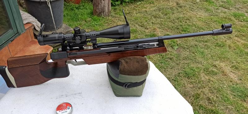

La mía es una Junior o "mini" y no lleva el contrapeso de la 300s "normal", el túnel se fija con un pasador al cañón:
Por ahora he montado el túnel al revés y como sobresale ya me hace el papel hasta que encuentre algo mejor.

Las bocachas del enlace también sirven para la Jr.........

No, en cuanto la saque la subiré

Y cual tengo que elegir, el de 21,8 o el de 23,8? :oops:
Gancha
Mensajes: 904
Registrado: 10 Jun 2019 00:08
Re: Protector corona FWB 300s Junior?
Mensajepor Gancha » 16 Ago 2023 18:55
Eso a ti te da igual...puesto que no llevas contrapeso con el que alinear la bocacha..........esas dos medidas hacen referencia al diámetro del contrapeso en las FWB300s match y universal, que puede ser de esas dos medidas dependiendo del modelo concreto............. yo personalmente para una JR elegiría el mas estrecho, y obviamente todas tienen el cañón de igual diámetro 15mm
