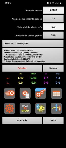

Luego probé a tirar a 200m, sin aplicar corrección de la torreta, para ver si la tabla que me ofrece la app de Swarovsky era correcta (configuré todos los valores en ella, munición altura del visor, etc...), y aquí llegó la sorpresa:
Según la app la bala a 200m debía caer 8.2 cm, pero cayó 14cm, siempre apuntando al centro de la diana.
Luego pegué un segundo tiro, aplicando la corrección que me dice la app, 4 cliks y la bala cayó 8 cm respecto el centro de la diana.
Es decir, la corrección de altura la hizo mas o menos bien, pero lo que no coincide es la caída que me dice la app con la realidad.

Si tu agrpamiento a 100m esta 3cm por debajo de centro diana(0,3 mil de arco), a 200m ese arco en angulos será el mismo (0,3 mil), pero en cm sera 6. A lo q tienes q sumarle la caida de tu bala, unos 8 cm. Te adjunto pantallazo de strecklok q indica lo mismo q tu tabla balística
Yo creo q hay tienes tus 14 cm
En cuanto metiste correcion en torreta, 4 clicks (0,4 mil) tu tiro se tendria q haber quedado a 6 cm abajo del centro, ya q has corregido 0,4 mil de arco o lo q es lo mismo 8 cm a 200 m
