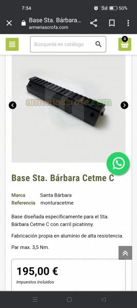

Mensajepor monchi682 » 26 Oct 2022 02:09
Ese te aseguro yo que se mueve, no se si los comprará en Aliexpres y despues los venda a ese precio, el original de Santa Barbara lleva 6 puntos de sujeccion

con toda seguridad es de aliexpress
es una imitacion del santabarbara
seguramente te habras dado cuenta que lo tienes mal montado
esa ventana del rail tiene que coincidir con la ventana de expulsion del cetme
yo tengo un colega que usa Masilla MS de Ficher para pegarlo no quedo mal aun que queda bien fijo
yo prefiero soldar el rail a ver si en diciembre puedo

este es el que venden en aliexpress por 18euros
A lo que respondió el ESPAÑOL
