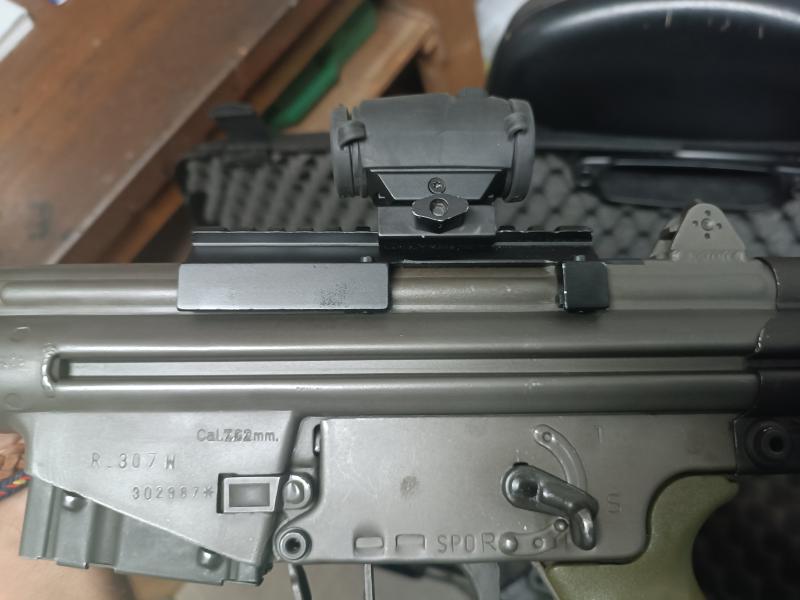

que rail le tienes montado ???
pasa fotos
A lo que respondió el ESPAÑOL

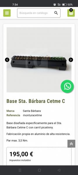

Pues mira que he probado railes y soportes atornillados, o el del G3 de presion, pero ninguno dura en su sitio mas de 2 cargadores, hasta estuve por comprar el original de Santa Barbara, pero igual es, no me fío de echar casi 200 boniatos para que luego de mueva, y el del G3, a parte de feo, no fué barato.

Pues igual se mueve y yo estoy engañado. Llevo tirado por lo menos 3 cajas de balas y le echo la mano al punto rojo y no se mueve, o eso creo. Lo comprara por milanuncios, lo único que hice, ya que al principio no duro ni dos tiros, fue darle la vuelta a las patillas y le puse cinta de doble cara, de la mejor que me dieron, debajo de donde pega el carril contra el cetme.

Ese te aseguro yo que se mueve, no se si los comprará en Aliexpres y despues los venda a ese precio, el original de Santa Barbara lleva 6 puntos de sujeccion

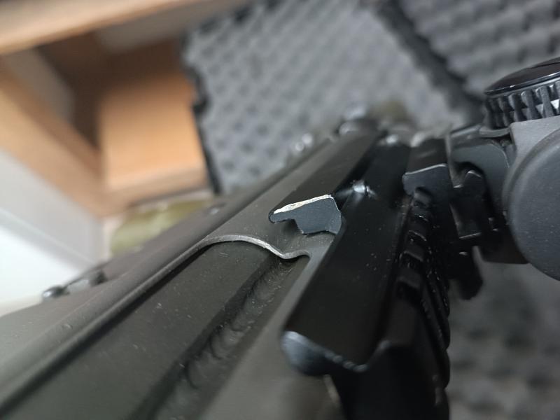

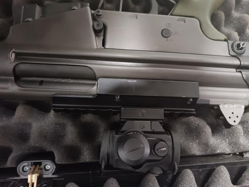

seguramente te habras dado cuenta que lo tienes mal montado
esa ventana del rail tiene que coincidir con la ventana de expulsion del cetme

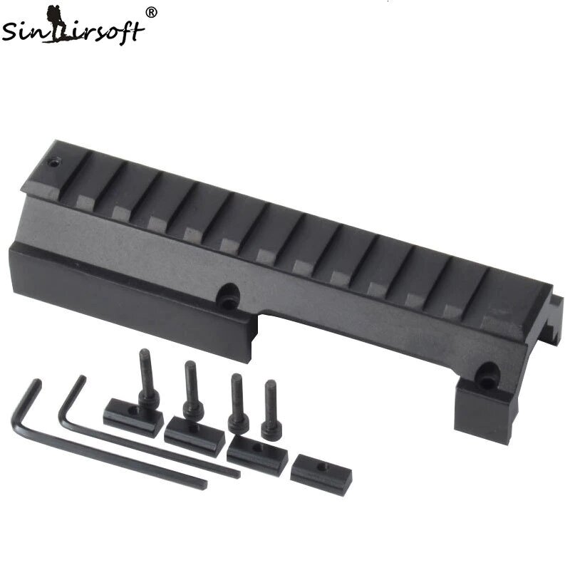

este es el que venden en aliexpress por 18euros

Esta puesto así porque si no se me iva muy adelante. Pues sería del aliexpres no me costo mucho más, creo que no llego a 30€ portes incluidos. No lo recuerdo, fue hace tiempo,pero se que fue barato, por eso lo compré, el original era demasiado caro y si este no funcionaba, pues otro pisapapeles más.
