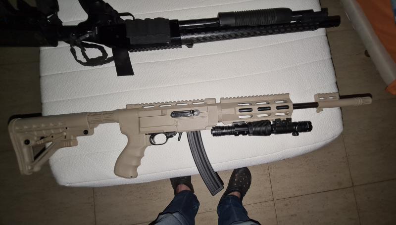

Gracias por las ideas...creo que optaré por darle una pintada en spray limpiando bien antes....en realidad el cañón está casoi todo protegido por el kit así que no lo andaré tocando mucho...si se va en un tiempo pues a volver a pintar o a vueltas con el pavón antiguo que tan tan mal no está....es más que nada por trastear un poco un arma que ya estaba olvidada...

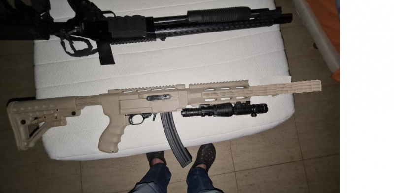

manolosolo escribió:Si, el pavonado es un oxido químico, y protege el arma del oxido y la corrosión, por su virtud de absorber el aceite para proteger el metal, por eso las armas se limpian con un paño húmedo de aceite, ni mas ni menos.....
Y si, se puede pintar sobre cualquier superficie, como pavonada, cromada, fosfatada, niquelada, galvanizada, hasta cristal, y si, sale rascando con la uña, porque no se adhiere, queda solo una capa de pintura flotando sobre el acabado superficial del metal o la superficie que sea, y lo digo con cierto conocimiento de causa, pues hago mis pinitos con compresor y pistola, y para muchas superficies, es imprescindible una imprimación especial para el soporte que se va a pintar, como el galvanizado, pues tampoco pega la pintura directamente....
La virtud del pavón no es la de absorber aceite, su virtud es lamde.ser un óxido protector y punto.
Claro que se puede pintar sobre cualquier superficie, siempre y cuando se le aplique e aderente específico a la superficie. No se puede aplicar el mimo aderente al hierro, que al aluminio, que al plástico.
Un buen spray 1k monocomponente aplicado sobre un un fondo adecuado puede tener un magnífico resultado, si la pintura que apliques es 2k o bicomponente lo bordas.
El curado o polimerización de la pintura es otro asunto. Hay pinturas que aún siendo monocomponentes no polimerrizan hasta alcanzar los 150/170° y otras siendo 2k con 70° la sobra.
La pintura no flota, la pintura se ancla o no se ancla.
El tono arena de mi Ruger no es pintura, es cataforesis. No deja de ser una pintura pero se adhiere mediante electolisis. Previo desengrasado, lavado, activado y fosfatado que es el mejor aderente de la cataforesis.
Puede que sí lacas con spray una arma puedas llegar a saltar la pintura con la uña, pero en un canto.
Si has desengrasado, aplicado una capa no muy gruesa , hablamos de de 40 micras, cuanto más gruesa peor, utilizando un spray de 8/10€ y dejado secar a unos 20° durante 2h te quedas sin uña antes de saltar la pintura.
Un buen fondo para el galvanizado o el aluminio es el was primer.

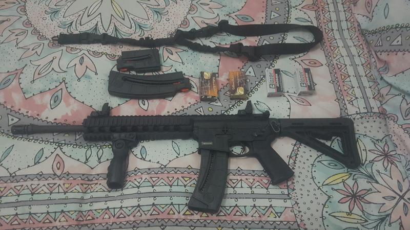

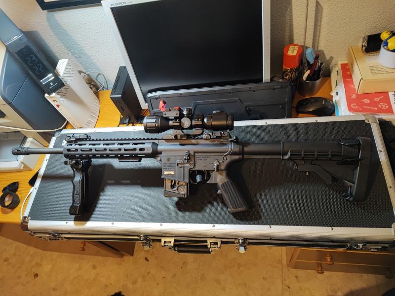

Buenas compañeros... Aquí os dejo unas fotos de la mia.. "es la ya conocida S&W MP15 22LR".
Lleva montada una mira compacta Leapers CQB MIL DOT de 3-9x32. Las anillas de la mira son compradas del Chino Ali..., pero son de calidad y ajustan muy bien y deja el espacio suficiente como para poder dejar sus miras originales plegadas, para su uso en caso de necesidad, tienen suelta rápida y un carril picatinny en una de ellas, que me permite colocar un Mini RED DOT plegable. (Ese punto rojo se suele usar en pistolas, pero lo puse, por lo practico y reducido, es muy cómodo e instintivo se despliega con un botón y se enciende automaticamente)
El cañón tiene dos rieles inferiores para colocar un agarre táctico, el que veis el la foto también es de LEAPERS de aluminio reforzado y suelta rápida (en el extremo permite abrir un bípode con un botón, para disparo de precisión, o se puede colocar más pegado al cuerpo para tiro táctico)
La culata lleva incorporada una cantonera de goma y una cinta con punto de enganche.
El maletín es de aluminio comprado por Amazon

Que cchula , está es la que me quiero pillar yo .

:apla: :apla: :apla:
