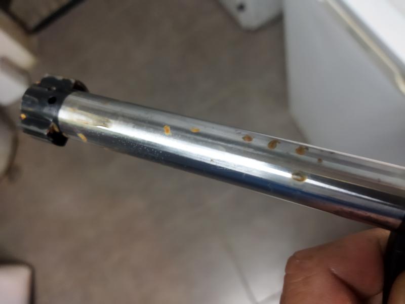

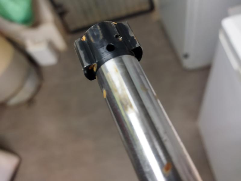

Hola,pues el sábado después de llegar de cazar, llovio mucho, al ir a sacar el rifle del maletero me di cuenta que el cerrojo estaba súper oxidado, le frote con aceite de máquina de coser y el óxido se fue, pero quedaron unas marcas negras. El domingo volví a ir a cazar y volvió a llover, pasando exactamente lo mismo. El rifle estuvo fuera de la funda desde el trayecto desde la cazeria asta casa. El rifle tiene un año y está súper cuidado, ya se lo dije a mi armero y está en contacto con Bergara a ver qué solución nos dan.
De que es debido esto???y que solución podría tener???
Estas son las fotos del domingo, el sábado está mucho peor. Los puntitos eses que se ven era óxido.

A mi me pasó lo mismo con un Marlin X7. Le pasé un poco de lana de acero para sacar el óxido y desde entonces siempre tiene una fina capa de WD40. Nunca ha vuelto a pasar.
Son de acero, pero no inoxidable.

Una de las mejores cosas que tiene Bergara es su servicio postventa asi que no te preocupes que te lo solucionaran seguro. Ya nos iras contando

Y si quieres brillo a espejo, pulimento abrasivo de Automoción, el que se usa para disimular rayazos en la pintura del coche.....pero no le des a la cabeza del cerrojo, que esta pavonada.
En realidad, solo es feo, es oxido muy, muy superficial......... :D

Pregunto... secaste bien el rifle después de cazar cada día....? digo seco, hasta que pierda cualquier atisbo de humedad, aceitaste el rifle después de secarlo en caso de que lo hicieras...? o guardaste en la funda el rifle húmedo...?

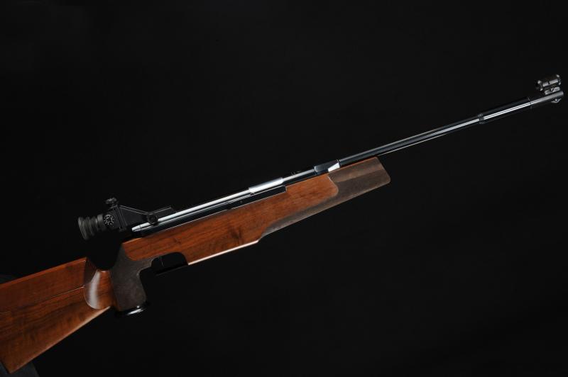

Un CZ, alguna que otra arma corta del 22, 9 y 45, mas de una docena de armas de aire comprimido, alguna mas cara que una de fuego, de las cuales, muchas guardo en la aldea, en sus fundas, a 500 m del Océano Atlántico, con cerca de 6 meses de puro invierno en Galicia, con una humedad del 90% y unas nieblas que no ves mas allá de 10 m, en las que cualquier cosa de metal, esta literalmente mojada, sitio al que a veces no puedo ir tanto como quisiera, y cuando llego, el metal sigue húmedo de aceite, tal como lo deje, e impoluto, ni una mancha en el pavón. No puedo decir lo mismo de las maderas, sobre todo, las acabadas al aceite, la capa de moho que crían, en solo 15 días, da miedo, es realmente impresionante, solo, que le pasas un trapo, y desaparece completamente. Alguna de esas armas, llevan en la aldea, mas de 20 años, si no fuera por el WD40, serian pura chatarra........
En cambio, en A Coruña, en un piso de un edificio de viviendas, no hay problema alguno, creo que puedo dejar un arma un año entero olvidada, en el armero, que no le pasa nada, ni se oxida levemente, algo de lo que me ocupo, la minima roncha de oxido, en un pavonado inmaculado, me pone malo..... :D
La carabina de la foto, fue fabricada en 1971, una Feinwerkbau 300, arma de tiro olímpico, arma de una calidad tal, que jamás volverá a fabricarse algo parecido. En los años 80, costaba 120.000 pesetas, de aquella....
