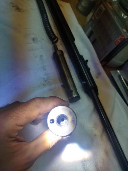

Puede ser que esto, que parece teflón este desgastado?? De todos modos comprare el muelle y el sello.

Parece la pieza 19 de los despieces una especie de Junta o taco de teflón, eso es lo único que veo jodido, a ver dónde consigo eso ahora...

El muelle, esta kaput..... en un lado, están las espiras pegadas unas a otras, y muy deformado....
Cambia también la junta de cierre de la cámara contra el cañón.

Joe compañero gracias igualmente por la colaboración, lo agradezco mucho. Lo del muelle ya lo he entendido, jeje no pensé en primera instancia que estuviera tan mal, y la junta de cierre es la pieza 19, justo lo que pensé al ver las tripas, he llamado a sermasports y en su catálogo veo pocos repuestos, lo buscaré en eBay y en principio voy a pedir la junta de cierre, el muelle y el sello, con eso espero devolverle la vida. Además aprovecho y le cambió la varilla de carga que tiene una ligero cambado (por prestarle la carabina a algún amigo animal que no conocía el retén) y puede que me animé y lije la culata para quitarle el barniz y darle aceite de linaza. Me estoy viniendo arriba, de hecho me estoy divirtiendo con esto... Os contaré cómo queda todo. Muchas gracias otra vez.
