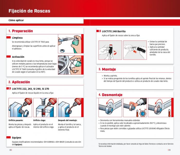

manolosolo escribió:Exactamente, según ficha técnica, son 270 g C........
Si tuercas de cigüeñales de motos 2 T de mas de 60 CV, usan el 243, y no se aflojan, pues eso, pero vamos, que ponerse a calentar con fuego cerca de un visor, no lo veo, pero alla cada cual....... :D
Henkel_Guia_Soluciones_MRO_2019.pdf
(177.3 KiB) Descargado 53 veces
y paso de polémicas porciento al NH90 se usa para que se desmontan habitualmente y no se necesita calor
ya lo dice claro el manual de uso del fabricante
