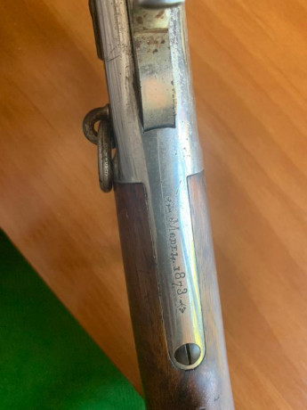

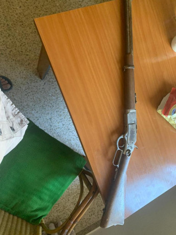

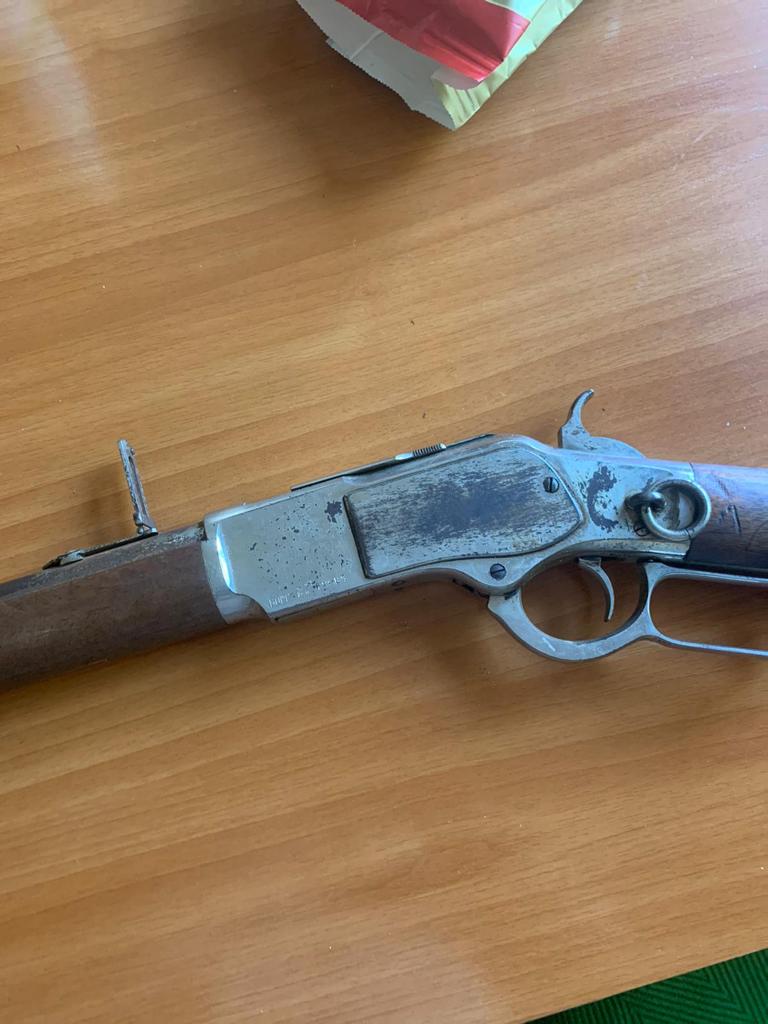

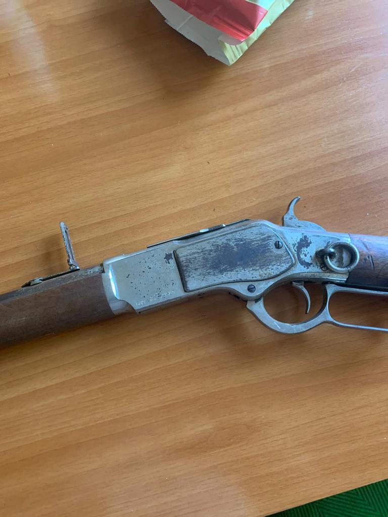

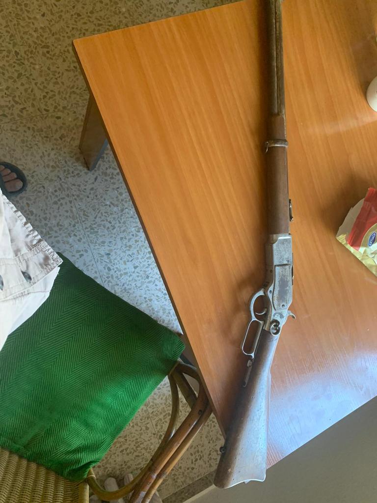

Hola compañeros, me ofrecen un rifle del 44-40 Winchester 1873 original.
Y me gustaria saber sobre que precio se puede pagar por el, estado de conservacion y como podria saber si es totalmente original.
Gracias y un saludo
Gracias y un saludo

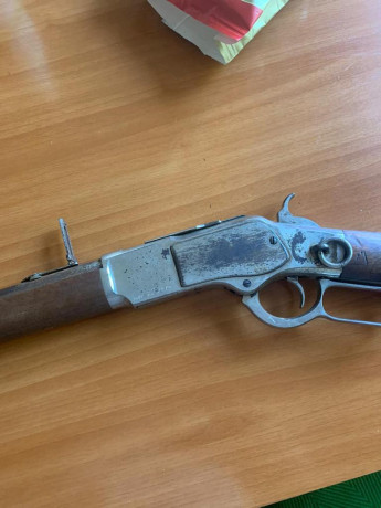

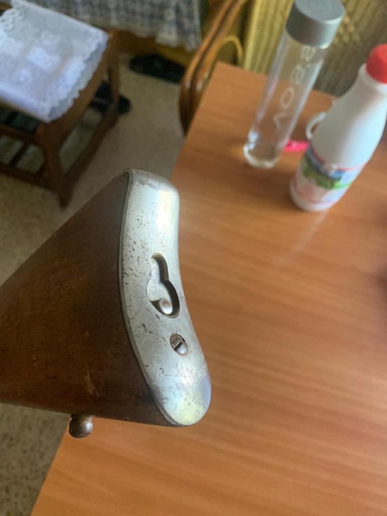

Re: Asesoramiento sobre Winchester 1873

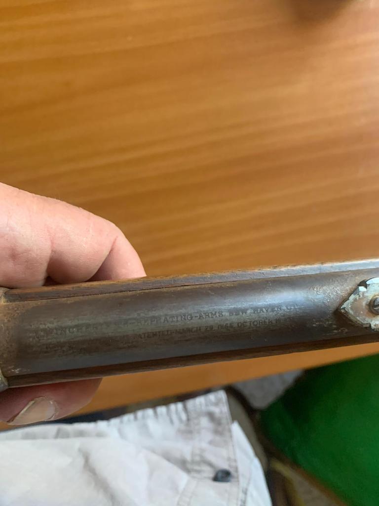

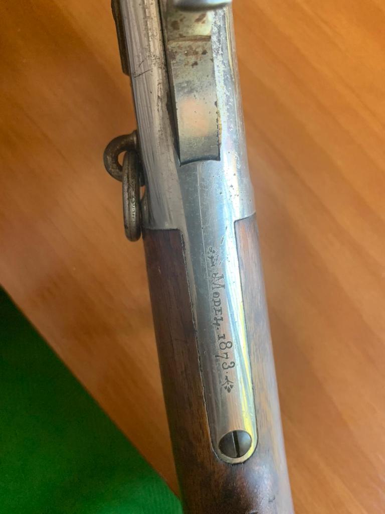

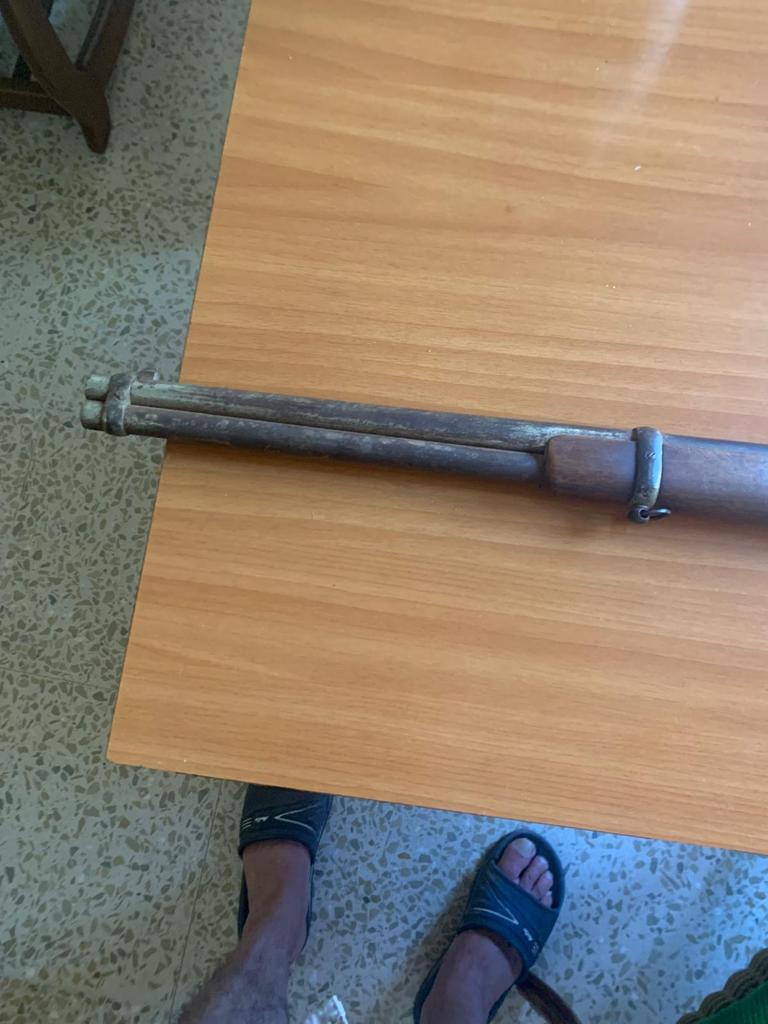

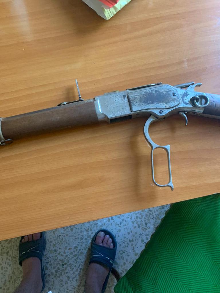

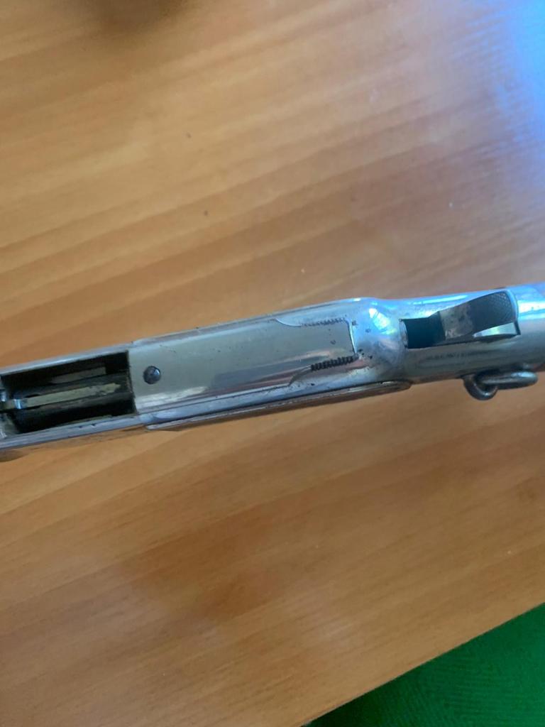

Mas fotos...
monchi682 escribió:Hola compañeros, me ofrecen un rifle del 44-40 Winchester 1873 original.
Gracias y un saludo
lo principal dispara da mas o menos donde apuntas
lo siguiente ese rifle fue fabricado seguramente hace 40 o 50 años
no fue fabricado en 1873

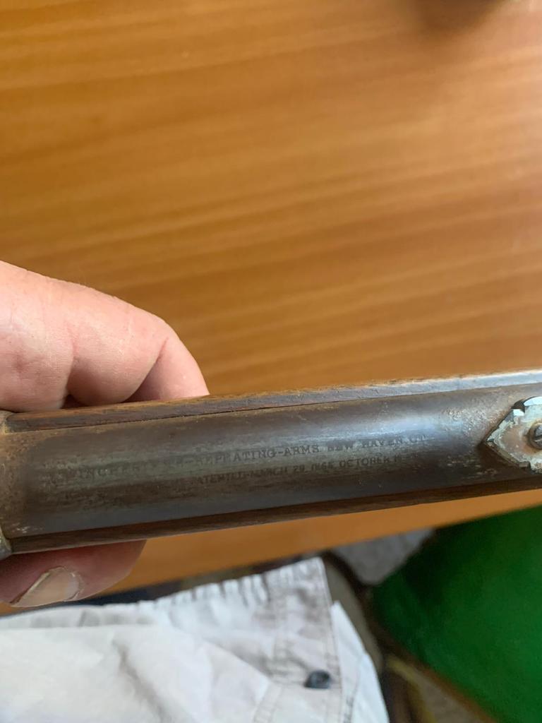

al traer la palabra MODELO esta fabricado una fecha posterior aun que en esa época (1873) ya había un método de cromado de metal
el estado de conservación es penoso
cuanto pide el dueño
yo no daría mas de 250 o 300 euros
importante el estado del estriado
como esta
1saludo
hace tiempo que lo utilice
aquí puedes ver el año de fabricación de tu WINCHESTER
https://oldguns.net/sn_php/winmods.htm
esta es la pagina principal
http://oldguns.net/
1saludo
Habria que ver mas fotos del armazon. El niquelado no es original....seguro. Yo prestaria atencion a dos hechos:
Mirele con luz la estria, si cañon estanen buen estado,,brillante y estria nitida.
Si no lo esta, descartelo.
Y mire los punzones y leyendas,,,y aristas.Si no lijaron, y solo niquelaron o cromaron, y la estria esta decente, puede ser interesante proyecto de restauracion, pues se puese desniquelar por electroslisis.
El arma parece original por lo que se ve, y si no lo es, y la estria esta bien, sigue siendo intersante.
Adams1851 escribió:Habria que ver mas fotos del armazon. El niquelado no es original....seguro. Yo prestaria atencion a dos hechos:
y como sabes que el NIQUELADO no es de fabrica?
Normalmente este solia darse a armas grabadas. Ademas, normalmente, se le daba una capa por debajo de cobre, o bronce, o hasta plata, no se aplicaba tal cual al menos ya a fines del XIX.
. Evidentemente, no lo se fijo, puediera estar equivocado, y una carta historica de la casa nos haria salir de dudas.
Adams1851 escribió:Normalmente este solia darse a armas grabadas. Ademas, normalmente, se le daba una capa por debajo de cobre, o bronce, o hasta plata, no se aplicaba tal cual al menos ya a fines del XIX.
a un arma de fuego o una pieza con partes móviles solo se le daba la capa de NIQUEL
por que si le dabas muchas capas había que darle mas holgura a las piezas móviles por que cada capa de metal hace a la pieza mas grande
ese rifle a venido de fabrica niquelado o mejor dicho cromado

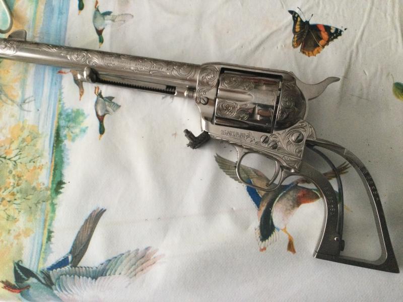

Es que yo tengo un Colt SAA army, niquelado, original Colt, y presenta sus tornillos niquelados....y lo se porque hay partes no niqueladas por saltar niquel, pavona y, los atrae iman, ojo...que estos tornillos quizas sean hasta de inox ferritico o similar, pero los niquelaron para igualar color armazon, que por otro lado, esta niquelado por todos sitios, despues de haberle hecho los ajustes a lima ( segun su teoria, no debiera funcionar, por ganar grosor, y los ajustes habria que hacerlos despues..quizas pase eso con los trabajos de su amigo, pero no con niquelado Colt, que pasa por ser de los mejores de la industria).
Hasta eje niquelaron, y dudo haya ganado 1 centésima. Y anima niquelada, y recamaras niqueladas....milagros que no reviente al disparar por “el grosor extra” ( de micras).
Recomiendo observar ejemplares originales, de ayer y hoy, y no ver videos para llegar a conclusiones sobre este aspecto.
Por cierto, cuando se dejaban en revolveres Colt los tornillos pavonados, se les dana Nitre blue, azul electrico por calor, para ganar contraste.
No se empezo a cromar hasta bien entrada la 2ª rev. Industrial, y el cromo duro mejora rozamientos.

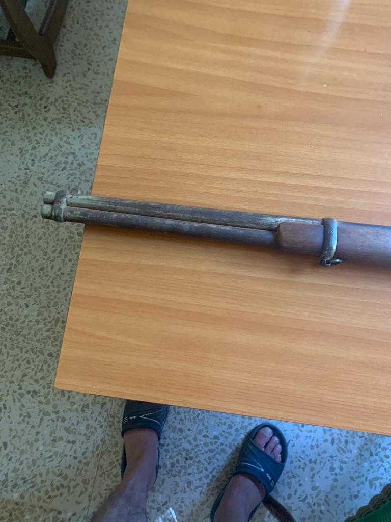

Gracias y un saludo
Es difícil saber si un arma antigua es original o una falsificación sólo viendo fotografias...
Siendo Winchester, lo mejor es pedir una carta de información al Cody Museum.
https://centerofthewest.org/explore/fir ... inchester/
Compara la respuesta con el arma, para ver si coincide: calibre, longitud y tipo de cañón, personalización, etc.
Un sistema más rápido y sencillo puede ser comparar el año de fabricación - fácilmente obtenible a través del número de serie - con los marcajes existentes: calibre, si se fabricó a partir de 1981, nombre de la empresa y patentes, etc.
A partir de ahí, búsqueda en foros especializados...
