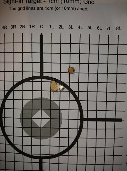

Llevo bastante tiempo intentando confirmar, con mis limitados recursos, si efectivamente los Sauer 101 70
Blaser SR 88/850 100mtr cal 300Wmg RWS Ks
Llevo bastante tiempo intentando confirmar, con mis limitados recursos, si efectivamente los Sauer 101 71
202 a 100 mtr cal 7x64
Llevo bastante tiempo intentando confirmar, con mis limitados recursos, si efectivamente los Sauer 101 72

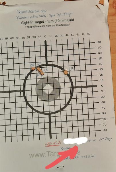

RITZ, perdona si soy pesado, pero no me puedo rendir, tuve una muy mala experiencia con un par de visores de estos que salieron hace unos 5/6 años de marca reconocida y según mucha gente buenísimos y que no daban problema, pues bien los dos que yo probé regaban las balas como si fueran eso regaderas en un blanco a 40 metros disparando con banco de tiro y todas las precauciones y mas que tome, menos mal que yo sabia de lo que eran capaces de hacer mis rifles, si no los mando a destruir los dos y todos los que hubiera probado con esos visores... saltaban los mecanismos a cada disparo y lógicamente el tiro donde dios quisiera unas veces repetían y después regaderas... la munición de primera calidad etc.... ese dato si me lo quieres decir por privado te cuento mas cosas, que en publico hay cosas que se me va la boca... en fin.
Te paso unas fotos que he encontrado de dos blancos de mi Sauer 200 recuerdo que lo que hice fue corregir los disparos el primero se va fuera corrijo baja a la derecha y hago dos disparos corrijo y se van a la izquierda un poco pasados otros dos pero veras que agrupan muy bien si sigo disparando sin corregir el visor lo pongo abajo de la diana, no hice mas porque el visor Swarovski solo era de prueba y dejaría el Zeiss que es la segunda diana, es el que mas utilizo para cambiar cuando vaya de rececho con el Swarovski de mas aumentos...
Llevo bastante tiempo intentando confirmar, con mis limitados recursos, si efectivamente los Sauer 101 130
Swarvski 6-24x50 PV
Llevo bastante tiempo intentando confirmar, con mis limitados recursos, si efectivamente los Sauer 101 131
Zeiss Victory 3-12x56
