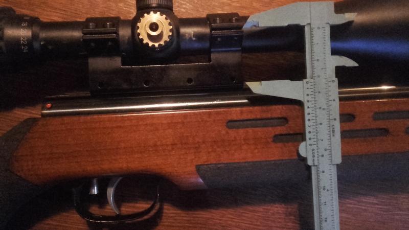

fedello
Mensajes: 2549
Registrado: 04 Dic 2012 23:08
Re: Consejo HW 77
Mensajepor fedello » 18 Mar 2021 23:13
Miden del centro al rail 34mm aprox.
Sobra un buen trozo hasta la camara de la carabina, y eso que este visor tiene el ajuste de paralaje sobre la campana, con lo cual esta mide unos 63 mm.
