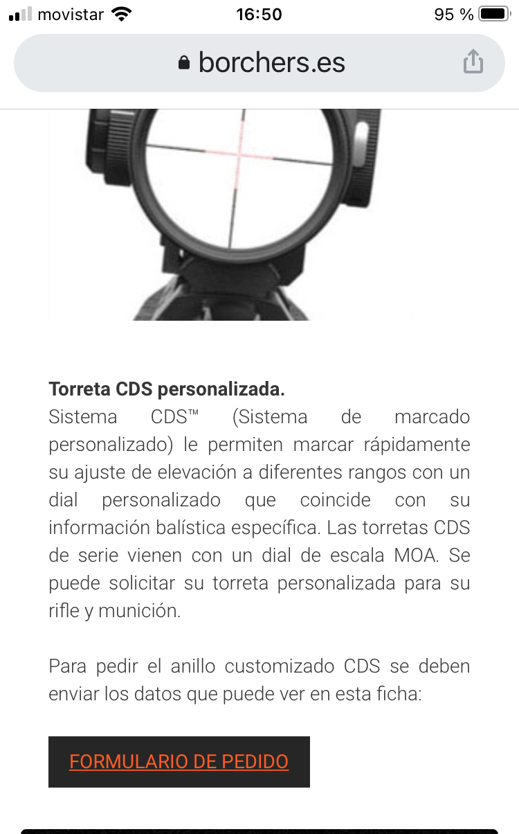

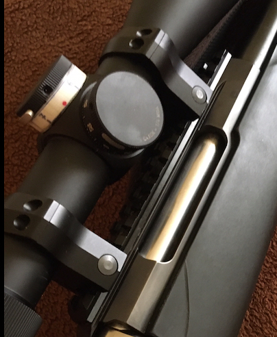

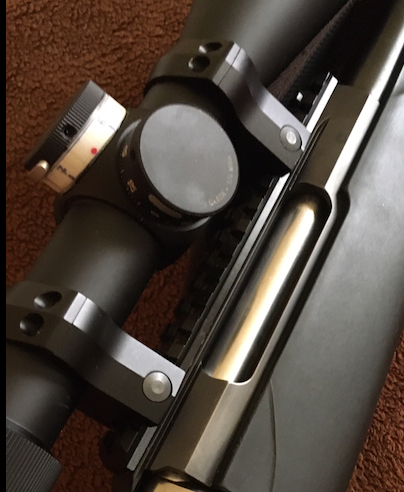

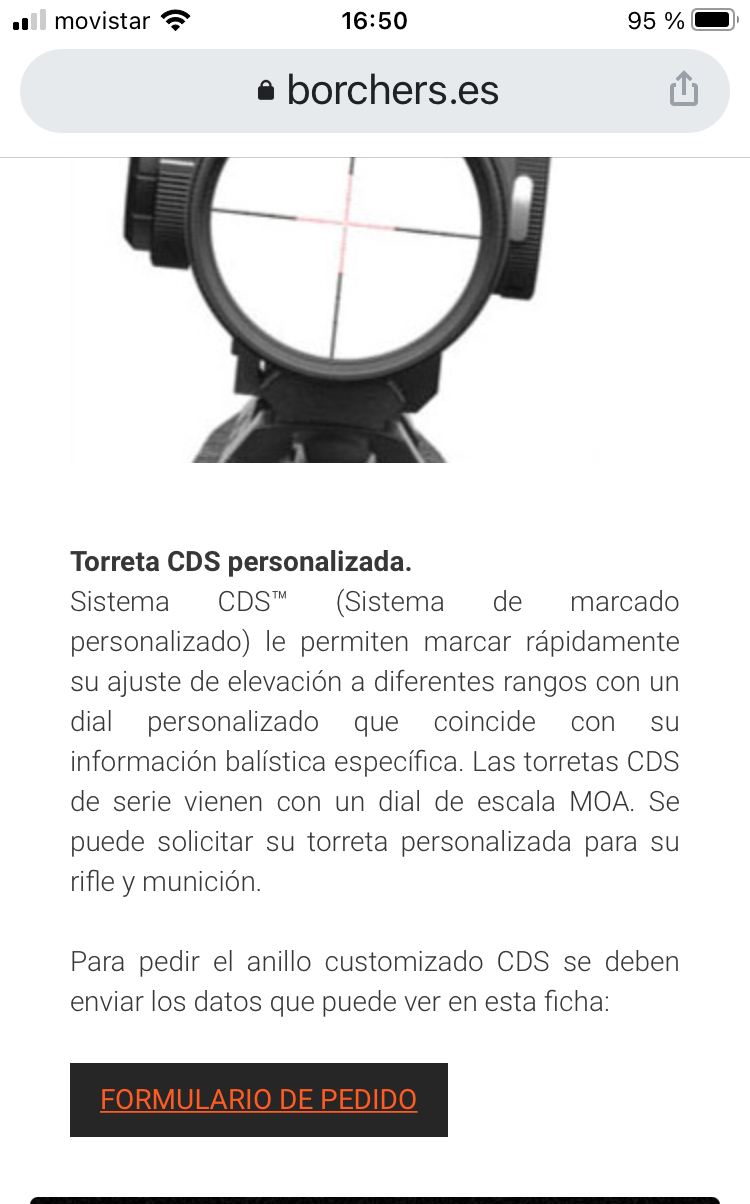

Pues no es así amigo, en la página de borchers tienes una hoja de datos que rellenas con tus mediciones y datos de tu municion y te las mandan a casa gratis, al menos una.
D todas formas es fácil hacértelo tú, yo tengo echas varias mias y de mis amigos. Como puedes ver en la foto
Adjunto foto del formulario para torretas perdonalizadas

Pues no tendría problema en hacértelo, pero tendrías que mandarme tu torreta, yo lo que hago es poner encima un papel calibrado a los clicks y distancias necesarias
Yo no tengo más torretas que las mías.
Y claro está darme todos los datos que te pediría
Si lo compraste en España puedes pedir una torreta específica para tu calibre y municion gratis, solicitase lo al que se lo compraste o directamente en la página del importador Borchers poniendo el número de serie de tu visor, te la mandan en menos de 1 mes, yo he pedido tres veces de mis tres visores Leupold y sin problema, lo que pasa que veo mejor mi “tira” en blanco que la que mandan que es un poco liosa al ser tan oscura

Si no he entendido mal, el compañero pregunta por Zeiss V6, cuyo exportador es Excopesa, con quienes hable la semana pasada para hacer esa misma consulta y me contestaron lo que yo he contestado. Es decir.... dial básico para contar clicks.
Eso, claro, no quita que le puedas superponer una pegatina con la marcación por metros en los clicks correspondientes. Pero las torreta no es de anillos no personalizable.

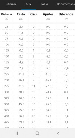

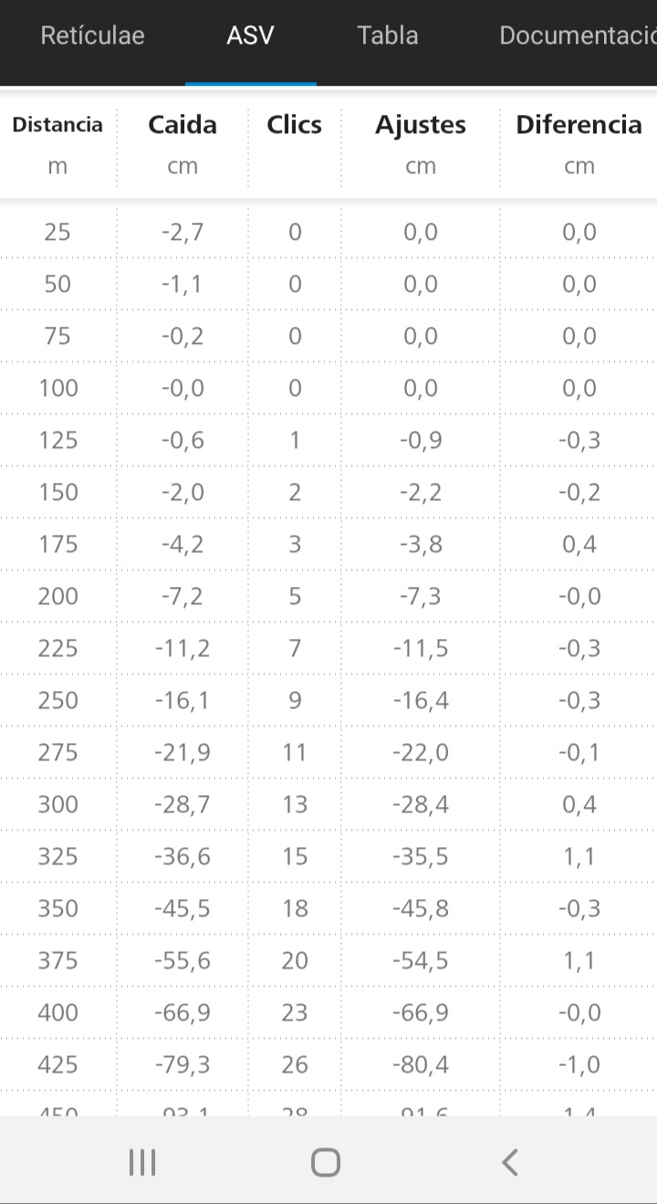

Esta es una tabla que podido conseguir con la municion norma txp strike 140graim en 270wsm con el visor zeiss v6 5-30x50 que va a 1/4 MOA por click, os cuadra ? Lo que no se es si los click hay que sumarlos a los ya añadido en la distancia anterior o no

Para hacerlo bien te faltan datos, altura centro cañon a centro optica, y sobre todo la velocidad real que da esa municion en tu cañon medida con un cronografo, pues varía mucho de lo que anuncian en la caja, y luego para hacerlo Fino altitud de la zona que vas a usarlo, temperatura etc.
Los click a de la tabla que te den no hay que sumarlos son los que te dé a cada distancia

Si, eso es algo Aproximado
