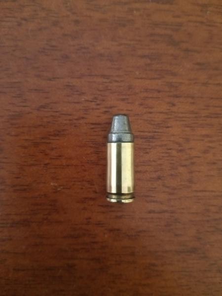

Esta es la bala.
Como se aprecia, nada de crimpado. Incluso se ve que la boca de la vaina casi coincide con la ranura de engrase, aunque no la busca. Conviene recordar que en caso de crimpado de cualquier tipo, sobre todo "roll", la boca de la vaina ha de estar ligeramente más alta que la ranura y no a su altura, ya que al crimpar desciende de nivel el arco y si no estuviera más alta no se podría alojar dentro.
No es el caso en la foto.

Mensajepor JohnWoolf » 09 Mar 2021 13:39
Oops. Y la foto?
