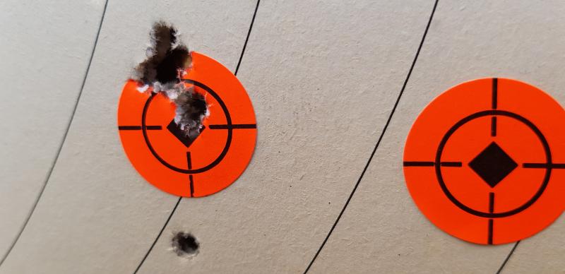

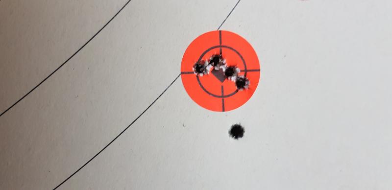

Mensajepor Jabril » 01 Feb 2021 10:19
Hola, buenos dias. Bueno, pues ya dispongo de la Anschütz 1415/1416 KL, y casi todo está bien, pues en precisión, las veces que el disparo se produce correctamente, es buenísima a 50 metros, que es lo máximo que tengo en el campo de tiro, perooo, tiene un pero que por mi inexperiencia en armas de fuego no soy capaz a averiguar a qué será debido. Ocurre lo siguiente, el sábado, después de otros dos días de tiro en los que el problema ocurría pero no con tanta freciencia, alrededor de la mitad de los disparos el gatillo lo llevaba al final de su recorrido pero no se producía el disparo, levantaba la bola del cerrojo y la volvía a bajar, así unas veces disparaba y otras no, otras veces cuando llevaba el gatillo al final y no disparaba apretaba con más fuerza y así a veces el percutor funcionaba, una de las veces disparó al soltar el gatillo. Un detalle, hice la prueba de meter casquillos vacíos a mano en la recámara, de esta forma nunca falló el percutor, siempre golpeó perfecto. Me da mucho coraje por que cuando el disparo se produce como debe ser, la precisión es muy buena, inserto a continuación dos fotos de como agrupa y en cada una de ellas hay una prueba del gatillazo(o como se le quiera llamar al problema) la distancia es a 50m y el tamaño de la dianita es de 1 pulgada de diámetro. Ojalá haya quien sepa de este problema y pueda aportar una solución o alguna orientación de qué hacer para solucionar. Gracias anticipadas por los mensajes, saludos cordiales
en esta le faltaba ajustar un pelín el visor
aquí ajustado pero con miedo al disparo
Última edición por Jabril el 01 Feb 2021 17:36, editado 1 vez en total.
