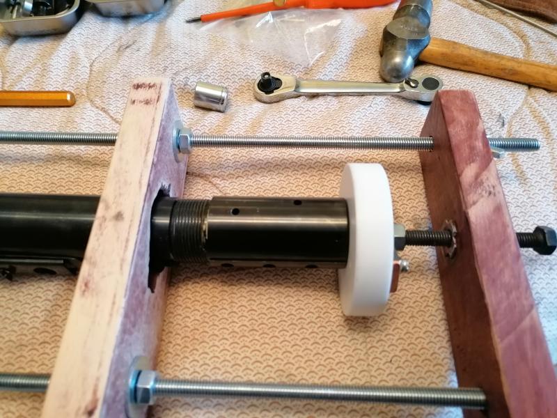

Re: Prensa casera
Con madera queda bastante fuerte; siempre que sea medianamente gruesa y no muy ancha.
Esta es la mía
El tope es un disco de teflón que tenía por casa.
Esta es la mía
