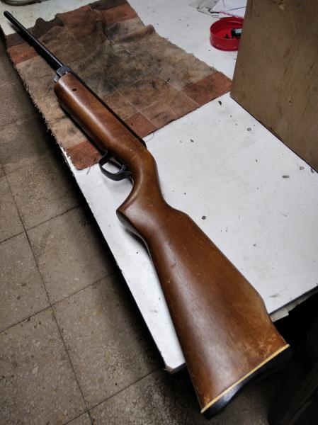

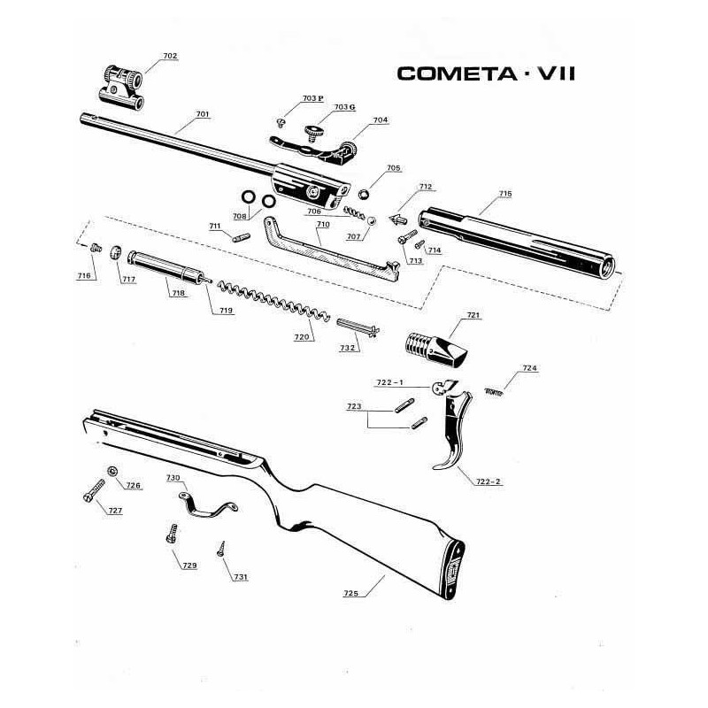

Hola compañeros, recientemente ha llegado a mis manos un ejemplar de Cometa VII en un estado bastante aceptable, pero el gatillo va sumamente suave, hasta tal punto que lo hace peligroso.
He desmontado la carabina para intentar ver el problema, a ver si era cosa de desgaste de la uña del vástago y para mi sorpresa me he encontrado que tiene un sistema de gatillo diferente al habitual en las carabinas de ese segmento de la época. No es la típica uña simple que engancha en el vástago como en la Cometa V o en la Norica 61. Lleva una pieza intermedia un tanto extraña que no había visto antes, que actúa entre la uña del vástago del pistón y la cola del disparador.
El gatillo como decía al principio, se dispara con solo apretar ligeramente la cola del disparador, y he hecho la prueba de cargar la carabina y dejarla caer con la cantonera en el suelo y a veces se dispara. Si tuviese seguro automático no me preocuparía tanto, pero es una carabina antigua y carece de él.
Quería saber si algún compañero ha tenido en una Cometa VII el mismo problema y cómo lo ha solucionado. He buscado el despiece de la carabina, pero hay muy poca información sobre este modelo y es imposible conseguir esa pieza nueva (722-1).
Un saludo :birra^:

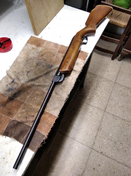

Esta es la susodicha

Buenas.
Tienes que mirar las piezas que componen el grupo disparador y ver cual de ellas tiene desgaste o rotura en la zona que las dos enganchan al montar.
Si la pieza desgastada o rota es la que lleva el gatillo (722-2) se puede encontrar pieza de repuesto, si por el contrario es la otra pieza (722-1) seria muy difícil de encontrar...
¿Solución? o hacer una pieza nueva o intentar rellenar con soldadura y con una lima darle forma...

txebos escribió:Buenas.
Es la pieza 722-1 la que creo que me da el problema. Tenía justo donde dices un poco de desgaste, justo en la arista que engancha. Como bien dices lo mejor será que la lleve a un soldador a que me la rellene con tig y luego yo repasarla a lima. Espero que así se quede perfecta. Saludos :birra^:
