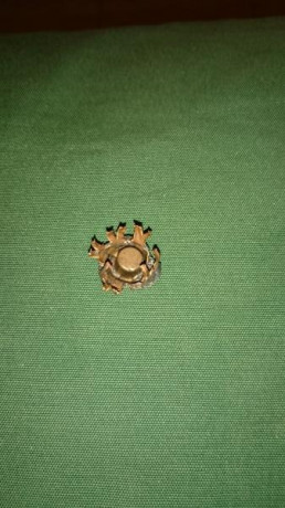

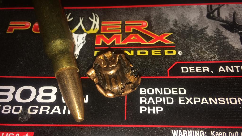

Si quieres una foto de un proyectil recuperado de un jabalí de unos 80 kgs, mándame un privado. No domino el proceso de subir fotos por aquí.
Voy a tratar de recurrir a un colega y ver si me la puede subir él.

Subidas compañero "Jc1"

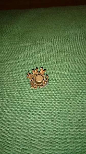

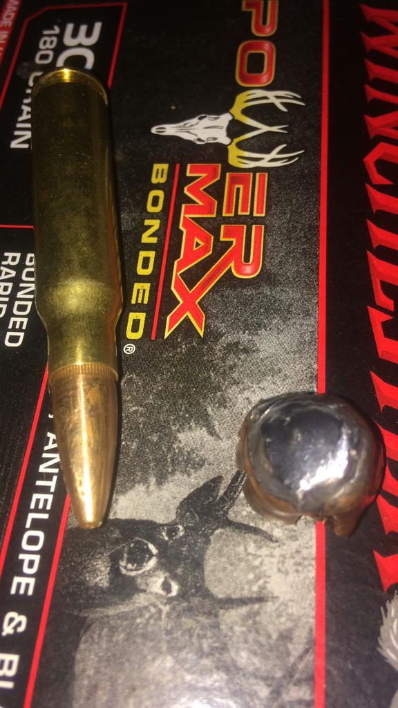

Tengo un rifle de cerrojo en calibre 300wm y estoy buscando puntas que funcionen bien pero que no tengan 120
Tengo un rifle de cerrojo en calibre 300wm y estoy buscando puntas que funcionen bien pero que no tengan 121

Mensajepor JC1 » 08 Dic 2020 16:36
aHH, Ok.
Gracias Jose.
Esas son. A esa forma me refería cuando decía que parecían una bola de helado algo derretida.
Tiro a 45-50 m a una jabalina de unos 75-80 kgs. Entrada por entre el surco yugular izquierdo y el hombro. Sin salida. La bala quedó alojada casi justo en la punta de la escápula contraria, sin tocar casi hueso.
Para sacar la foto la limpié un poco con un cepillito de latón. Del bicho no salió tan pulida ni limpia. Pero ya se ve que expande de una forma muy satisfactoria, cediendo toda su energía. Calibre 308 Win. Cañón de 40 cms.
En un 300 W.Mag. a 150/200 m/sg más rápido supongo que los efectos serán mucho más dramáticos y lesivos. La cuestión será si lo asume la bala sin desintegrarse demasiado.
Para mi es uno de los graves inconvenientes de los mágnums en batida, calibres que abomino para tal uso.
Ni siquiera citaré el aumento de presiones en recámara, desgaste del ánima, exigencia de mayor peso y longitud del arma, mayor retroceso y desencare con menor velocidad efectiva de repetición, mucho mayor estampido y ruido en detrimento de la salud auditiva de tirador, acompañantes, perros,mucho más críticos a la hora de sufrir desviaciones y deformaciones anticipadas de las balas al tropezar con cualquier ramita o broza, etc, etc. Todo ello para lograr unas muy discutibles ventajas, salvo en la mente del usuario que los dispara.
Al menos bajo mi punto de vista.

Si deforma asi en un 308w, en un 300wm con 62cm de cañon tiene que ser tela. Como para considerarla dura por ser bonded o soldada.
Joder como pones al 300wm, yo soy un tio grande y colo uso cerrojo me da igual el retroceso puesto que tengo que desencarar igual, aunque muchos de los peros que le pones se los pongo yo tambien. Eso si, me maravilla su rapidez, aunque alguien no se lo crea en los adelantos se nota

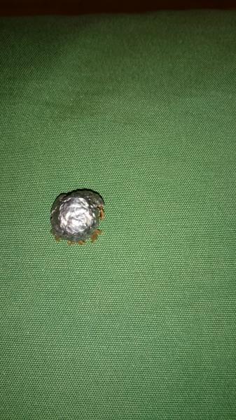

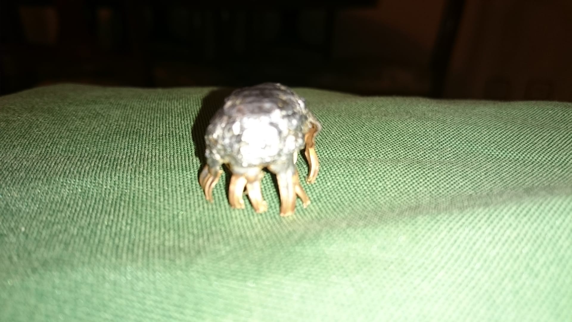

Mirad una Geco Plus del 300wm que me ha pasado un amigo. Lo que no me ha contao es la batalla del lance. Si se que tira con cañon de 51cm
Tengo un rifle de cerrojo en calibre 300wm y estoy buscando puntas que funcionen bien pero que no tengan 150
Tengo un rifle de cerrojo en calibre 300wm y estoy buscando puntas que funcionen bien pero que no tengan 151
Tengo un rifle de cerrojo en calibre 300wm y estoy buscando puntas que funcionen bien pero que no tengan 152
Melandru
Mensajes: 7224
Registrado: 15 Ene 2008 09:01
