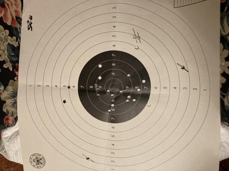

Para muestra, valga un botón:
El dia que estrené mi Simth&Wesson K14, comprado en subasta por 62€, los tiros tachados son de otra tirada, los dos de arriba (a la izquierda en la foto, me ha salido tumbada), los dos primeros, para ajustar alza, el resto, todos al negro menos un par de errores mios.
Tal cual me lo dio la GC, si ni siquiera limpiarlo, a 25 mts y con municion wad cutter comercial.
