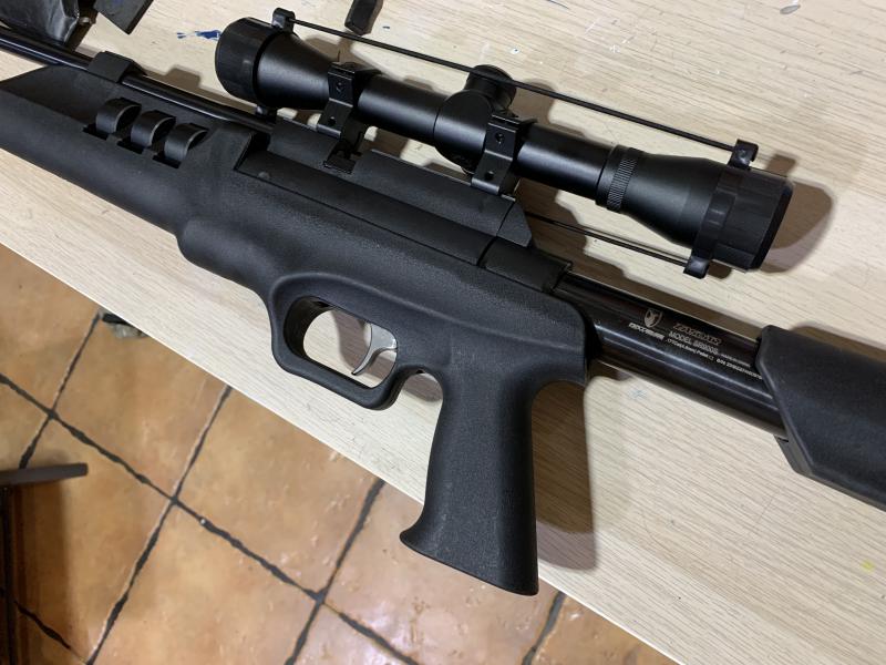

manolosolo escribió:No se te ocurra la insensatez de meterle una lima así por las buenas a un disparador, pues su funcionamiento se basa en determinados ángulos exactos, y apoyo en distintos planos, y si después se produce un accidente fortuito, con lesiones, por dispararse sola la carabina, le vas a reclamar al ingeniero que te lo recomendó, porque nunca pasa nada, hasta que pasa, porque si tuviera dos dedos de frente, no haría esas recomendaciones, una cosa es cambiar un muelle por otro de menor tensión, o cambiar el tornillo que traen de puro adorno, pero aconsejar tocar el disparador, porque cuesta 17 €, y no te vas a arruinar, es demencial, que lo haga él, que es ingeniero......
Gracias compañero por la respuesta, de todas formas estoy "empanao", acabo de ver que el gatillo de mi shadow tiene un ajuste, es decir, parece ser que es SAT en las especificaciones de la web donde la compré no lo ponía, lo que no se que tan efectivo es y hacia donde hay que girarlo. Supongo que esto lo único que alargará será el primer tiempo y recortara el segundo?

Ese tornillo, creo recordar que regula el primer tiempo, pero sí te fijas, es tan corto que no regula nada, debés cambiarlo por otro un poco mas largo para que actúe como debe....
Es una regulacion un tanto rara, porque alarga un tiempo para acortar otro, sin variar la fuerza.
Yo estoy modificando el gatillo con los consejos que me han dado en este foro, entre ellos el participe de este hilo kijoseki. Este fin de semana seguramente taladre el gatillo para ponerle el famoso tornillo para regular el primer tiempo, y ya de paso cortare el muelle que retiere el disparo y pondre una goma, como tambien me han comentado por el foro. Tambien quite el tornillo de regulacion de gamo y puse uno mas largo para acortar el segundo tiempo al gusto.

La bocacha ni planteo quitarla, me gusta conservar la mira. A mi parecer le quita el encanto, quedaría mas fea que un "bujero" sin mira y con alza. A parte, que si un día, se me estropea el visor o simplemente me apetece tirar al alza pues tengo esta posibilidad.
Entiendo que ese tornillo se puede desenroscar entero para meterle otro mas largo, no hay que desmontar el disparador supongo. Se puede hacer desde arriba? sacarlo entero y meterle otro ?
Soy un manazas y no me planteo entrar en bricolage profundo.
