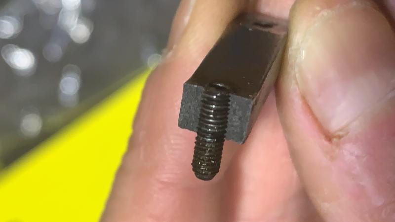

Buenos días :
Lo primero que te voy a decir, es que si todos los posts hubieran sido como este, no habría habido ningún problema.
Dicho esto: la SPR900 es de gasram y pega fuerte de narices: ríete de la gamo. Es la peor carabina que ha pasado por mis manos y eso que de precisión no va mal, a falta de ir a largas distancias. Pero es ruidosa (la cámara de potencia está detrás del gatillo, es un bullpup de verdad pero con cañón adelantado, no se porque no aprovecharon a hacerlo al revés ) y todo el sonido te lo llevas en la cara.
El diseño del gatillo es bueno, pero la construcción es mala: rompió a los 20 disparos. Cuando me lo cambiaron en garantía, un tornillo de ajuste de regulación de la distancia de culata al hombro, partió por que se llevaba todo el retroceso: este lo cambié yo por uno de calidad y lo he dejado en la distancia más larga para que no parta de nuevo o rompa otra cosa. En fin...
Sobre el muelle, no se trata de hacerle el tratamiento entero, sólo usar un muelle que ya no de toda la potencia con vistas a dejarla en 16J. Como estaba retorcido de haber girado mal ( más bien no haber girado), sólo con darle calor con el soplete mini ( poca llama más que un mechero da, pero si insistes con el te puede dejar la espira al rojo vivo y viene bien para doblar la última espira cuando se corta) el muelle se deja volver a poner recto y conserva la forma. Hay veces que el propio muelle se vuelve el sólo: supongo que será por el tratamiento que haya recibido. Pero desconozco la razón concreta. De momento no ha roto ninguno a los que se lo he hecho y ya digo, se aprovecha que ya no da tanta fuerza para dejarla en 16J.
Saludos y ojalá sigamos así.
Última edición por kijoseki el 02 Sep 2020 09:32, editado 1 vez en total.
Re: Gatillo charlie da tuna para cualquier GAMO
Esto último es rosca pasada en la pieza que cierra el camino de la aguja empujadora
