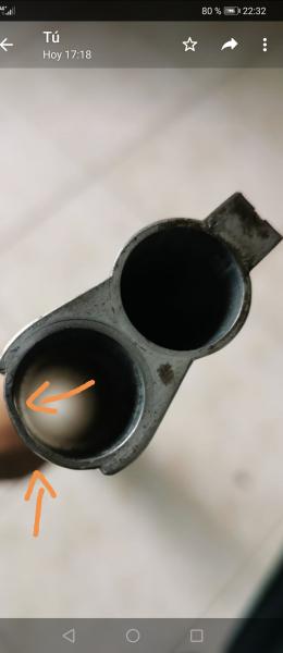

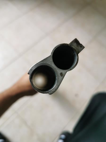

Buenas compañeros. Soy nuevo en esto de las armas y decidí comprar una escopeta para iniciarme en esto del plato ya que la verdad me llamó mucho la atención. El caso es que compré en este foro a un compañero una escopeta de plato y mi sorpresa fué hoy al recibirla que el cañón inferior justo en la salida está golpeado. Mi pregunta es: Un armero podría quitar ese golpe o golpes? Es peligroso disparar así ? Si tiene solución es muy caro el arreglo? Gracias de antemano por vuestra ayuda.
Buenas compañeros. Soy nuevo en esto de las armas y decidí comprar una escopeta para iniciarme en esto 00

Puedes disparar perfectamente así como está. Quizá afecte algo al plomeo, no lo sé. Pero peligroso así como está, no es.
Si te quedas más tranquilo, llévala a cualquier armero, que eso es poca cosa y lo arreglan en nada. Los he visto un poco más chafados y con polichokes, que es peor, y los han dejado perfectos.

Muchas gracias Kentucky me quedo más tranquilo. Soy novato en esto y mi primera impresión imagínate. Pude ver por otros compañeros que tuvieron golpes los cañones y se reparan fácil. Gracias me quedo mucho más tranquilo.

Pues vaya faena que te ha hecho el compañero del foro. Supongo que la viste solo en fotos y en las mismas no se apreciaba el fallo. Sinceramente, eso no se hace y menos entre componentes del foro. Desde luego es para hacderlo publico para que se sepa con quien andamos.
En cuanto al defecto, yo la probaria tirando al papel y comprobando el plomeo, a ver si eso le afecta en algo.

El " compañero " que te vendió esa escopeta debería habértelo dicho, ya que él sabía de sobra el problema. Y por supuesto, detraer la reparación del precio del arma.
Ahora te tocan a ti indagaciones, paseos con el arma, recogida, y por supuesto pagar, poco o mucho, pero nadie te la reparará por que sí.
Aprovecharse de un novato como tú, tratándote de simple pardillo, dice poco del " compañero ".
En el subforo de compraventa tienes un apartado dónde se califican a los vendedores-compradores en buenos y MALOS.
No estaba de más que indicaras el caso allí, para que los demás sepamos a qué atenernos con ese " compañero ".
P.D. La reparación es fácil, pero trata de buscar un ARMERO, con conocimientos y utillaje adecuado. . En ocasiones, lo fácil da pié a que los chapuceros y osados entren en juego.
Tan malo para la regularidad del plomeo será ese abollón asimétrico cómo que te la abocarden en un exceso de entusiasmo.
Suerte.

Probablemente te va a plomear bajo el tiro. Tendras que tapar mas el objetivo. Es mi opinion, a ver si alguien con mas tiros corrobora.

Disparar con ella así, salvo que sea con bala tampoco supone peligro inminente.
Y cualquier ARMERO con el útil adecuado te la rectifica en 10 min.
Pero eso NO ocurrió durante el transporte. Ese abollón es el resultado de un impacto contra una superficie dura tipo azulejo u hormigón. El típico golpe por caer al suelo.
Me aventuro a pensar que cayeron los cañones desarmados, no la escopeta montada, visto que el golpe está en el extremo inferior del cañón también inferior.
Que no te cuenten cuentos ni historias. Aquí todos somos mayores de edad.
Si eso lo hubieran hecho en la empresa de transportes, por ser un daño " in itinere " y bajo su responsabilidad, sería reclamable. Pero ya te digo al 99,9 % que eso NO pasó: Las armas no viajan a granel como si fueren aceitunas gordales. Han de ir EMBALADAS y PRECINTADAS ya al salir de la Intervención.
Así que no te cuenten cuentos, que ya está bien.

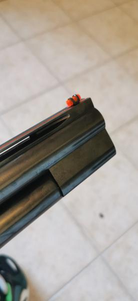

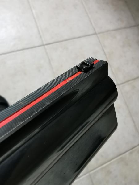

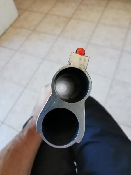

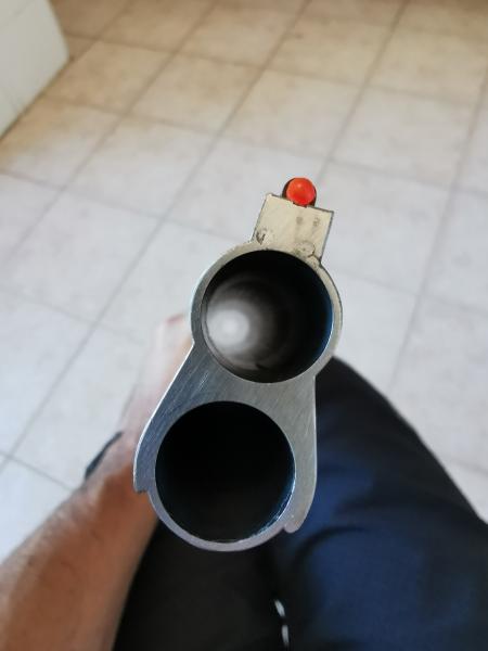

Buenas de nuevo compañeros. Hoy después de estar la armería cerrada por vacaciones me pasé a ver si me podían arreglar el cañón. También tenía el punto de mira roto y me puso uno. El arreglo fué en cuestión de minutos y precio de arreglo y guión ( o punto de mira) fueron 25€. La verdad quedó estupenda y estoy deseando probarla. Con el vendedor hablaré ahora y le comentaré el gasto a mayores ocasionado y veré como reacciona. Os dejo unas fotos del antes y del después para que podáis opinar ya que yo soy novato en esto. Tambien pondré el día que vaya a plomear fotos de los disparos. Ante todo agradecer todas las respuestas y daros un millón de gracias. Un saludo y como decís por aquí "Buenos Tiros"
Buenas compañeros. Soy nuevo en esto de las armas y decidí comprar una escopeta para iniciarme en esto 150
Buenas compañeros. Soy nuevo en esto de las armas y decidí comprar una escopeta para iniciarme en esto 151
Buenas compañeros. Soy nuevo en esto de las armas y decidí comprar una escopeta para iniciarme en esto 152

Foto del guión o punto de mira cambiado. Un saludo

Parece que ha quedado muy bien, a disfrutarla.
