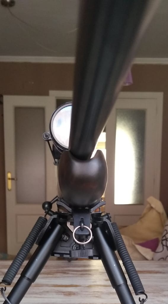

Saludos a todos, recientemente me he iniciado en el tiro de precisión y como no tenía muy claro si me adaptaría a ello me compré una carabina Norinco JW15A para empezar. El caso es que después de limpiarla a fondo de la grasa de litio y cerciorarme de los acabados made in China que, efectivamente, van en relación calidad-precio del arma, estoy intentando resolver el centrado del cañón sobre el guardamanos. Con unas lijas de agua para madera conseguir medio flotar el cañón, pero me he dado cuenta que no puedo centrarlo si no rebajo parte de la madera desde el guardamanos hasta la recámara en uno de los lados, pues el otro está bien, tiene los mm suficientes para que quede flotado.
La pregunta que me gustaría que me ayudarais a resolver es si es posible hacer ese rebaje sin dañar la culata-guardamanos, si debo llevarla mejor a un armero o si un buen carpintero (conozco a uno que es además cazador) podría resolverlo con sus herramientas profesionales.
Muchas gracias por los consejos que podáis darme.

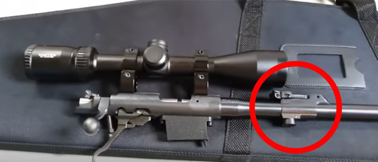

La JW15 es una copia de la CZ452 y te dejo una foto de una CZ452 desmontada donde se puede apreciar que sujeto al cañón va el alza. AParte de que los cañones flotantes (que me puedo estar confundiendo) solo se utilizan con cañones pesados.
No dudo que ya habrás investigado por tu cuenta, pero antes de meterle más mano consultaría con uno o dos armeros, no vaya a ser que te cargues el guardamanos y luego tengas que andar rellenando huecos y sea peor el remedio que la enfermedad.
Refiriéndome a lo del centrado del cañón, si no es una indiscreción. ¿ES que no te agrupa bien?, ¿los impactos aparecen desviados?, Lo digo por lo que estuvimos comentando antes de que los sistemas de puntería de los NORINCO en algunos casos vienen un poco "a su bola" e igual solo con ajustarlos se resuelve todo y no resulta ser un problema del cañón.
Las vibraciones de un 22lr no son comparables a las de un rifle, por eso lo de flotar el cañón me sono un poelín extraño y de ahí mi atrevimiento al decirte estas cosas.
Te dejo la foto y un video que igual te puede resultar útil.

Re: centrar cañón en culata-guardamanos de JW15A
Supongo que te refieres a hacer un leve fresado de unas pocas décimas en un lateral interno del guardamanos de una culata, eso no tiene la menor ciencia para un carpintero o ebanista cualificado, con una de sus herramientas básicas, la fresadora....y se hace en unos minutos, llevara mas tiempo sujetar la culata de forma firme y cómoda para hacerlo, porque vamos, el fresado, ni 20 segundos...............
Un 22 LR, tampoco es que tenga grandes vibraciones del cañón, ni necesite un gran flotado de cañón, debido a la poca potencia del cartucho............

Hola, en primer lugar daros las gracias a "Eremita" y "manolosolo" por vuestras respuestas e indicaciones. Debido a mi reciente iniciación en este mundillo del tiro de precisión soy ignorante en muchas cosas. Había visto el vídeo de "flotar un cañón" del canal que me sugieres, por eso hice la prueba del folio y vi que no pasaba, de ahí que aprovechando la limpieza le pasé una lija muy suave y logré una pequeña mejora al eliminar algún milímetro. Tenéis razón que siendo 22lr no tiene apenas vibraciones y no tiene importancia el flotado.
Todavía estoy regulando el visor que adquirí con la carabina, por lo que no sé con certeza si la ligera desviación que tengo se debe a que no lo he regulado a mi visión aún. Un par de veces que llevo yendo al club ha sido para probar el arma e iniciarme en esa modalidad de tiro, acostumbrado a escopeta de cartuchos.
Efectivamente, creo que la solución del ebanista puede ser adecuada para realizar un acabado con garantías de no dañar la culata, que sería probable con mi inexperiencia.
Muchas gracias a ambos, hablaré con el ebanista que conozco y que siendo cazador tendrá una idea mejor de como fresarlo.
Envío una imagen de cómo está donde se aprecia la desviación. La verdad es que los acabados chinos dejan mucho que desear...
Y si te sirve de orientación no sólo armas " chinas " o similares adolecen de este tipo de defectos. Sin ser tan exagerado, tengo rifles españoles ( Un Santa...) y europeos ( algún Brno y Zastava...) que también eran algo " asimétricos, bizcos o manizurdos " en esa zona. Pese a " ello " , tiraban bien y después de " ello " aún mejor. Y sin armero ni ebanista alguno.
Nada que no se resolviera con el famoso corcho con lija, o similares, mientras veía TV y aguantaba la bronca correspondiente de La Doña, por manchar, molestar, no dejar ver la tele, ya sabes...

Buenas.
Si el ebanista que conoces es cazador, seguro que ya "toqueteó" algún que otro armazón, así que espero que eso te proporcione más tranquilidad y una solución satisfactoria.
Sobre lo de ajustar el visor, viendo la foto, esperaría a solucionar ese inconveniente. Porque cuando te lo resuelvan lo tendrás que ajustar de nuevo.
Seguro que todo sale genial.

Los compañeros tienen razon, dale a lija, empezando por una grano 80 o asi (basta), y acabando con una 220, o grano mas fino, para que no se noten arañazos y queda la superficie de la madera lisa y pulida, y asunto arreglado, yo, es que soy muy perfeccionista, y ademas tengo fresadora, pero eso no tiene mayor ciencia que darle con lija de manera uniforme a lo largo del interior del guardamanos, y si tienes algo que tenga la forma interior del guardamanos, para enrollar la lija, en menos de 20 minutos de brazo, listo...............

Buenas.
Respeto de todo corazón lo que están diciendo los compañeros. De verdad.
No dudo de su experiencia y sabiduría.
Por eso esta opinión es desde la ignorancia y solo viendo esa foto.
Si eso me pasará a mi, lo primero que que me vendría a la cabeza es que todo el metal (cañón y mecanismo de disparo) está descentrado con respecto a la madera.
Con lo cual, si lijo, desbasto solo una parte de la madera y estéticamente quedará "resultóna". Pero el resto seguirá descentrado.
Esa es la sensación que tengo.
De ahí que comentara el que lo llevarás al ebanista porque el se fijará en todo el conjunto e intentará equilibrarlo para que metal y la madera encajen perfectamente en su totalidad.
No se, ni si me he explicado bien, ni si estoy metiendo la pata, pero es mi idea por lo poquísimo que pude ver por solo una foto.
Confío que mi opinión no ofenda. No pretende desmerecer la ayuda que los compañeros te ofrecen, solo es una visión más.
Uffff, como nos liamos con detalles esteticos, que a los chinos se las trae al pairo, y fabrican sin miramientos, usando lo del tira p´alante, y empezamos a elucubrar con infinitas posibilidades, sobre el tosco acabado de las armas chinas, que sin embargo, funcionan perfectamente...........
Pero vamos a ver, como va a estar descentrado el metal de la carabina, si los tornillos que amarran la culata a la acción de la carabina, están en su sitio????? Si estuvieran descentrados, imposible que coincidieran a la perfección los taladros de la culata con las roscas de la acción...........
Es que cuando fabricas cientos de unidades al dia, es normal que unas cosas, salgan mejor que otras............
Lo único que pasa, que la fresadora copiadora de culatas de los chinos, no se matan a ajustarla a centésima de mm, como hacen marcas de fabricantes de alto postín y precio.....
Como dicen los compañeros yo tengo una Anschutz a la que le pasa algo parecido pero no influye para nada en la precisión, es algo estético. La carabina tira perfectamente y si no lo hace es por culpa mía .
TODO lo que anuncio aqui, lo vendo en wallapop.La forma mas segura y económica de enviar. Preguntame sin compromiso
Buenas,
Pues que coincido con Eremita si he de fiarme por la foto, aunque creo que donde dice "descentrado" quería decir "dealineado", y es que esto ya me ha pasado. Un rifle en el que a la hora de fijar la plantilla para hacer los taladros de la acción en la culata, esta quedó desalineada unos milímetros, o el operario fue poco fino, con lo que el cañón pegaba a un lado, como se ve en esta foto.
Si se trata de arreglarlo, por estética o porque afecta a su precisión, yo trabajaría en rectificar la posición de esos taladros y, al igual que cuando se hace un bedding, ensancharlos y encasquillar rellenando con epoxy el hueco restante, alineando bien cañón y canal, ya que parece tener hueco de sobra.
saludos,
saludos,
