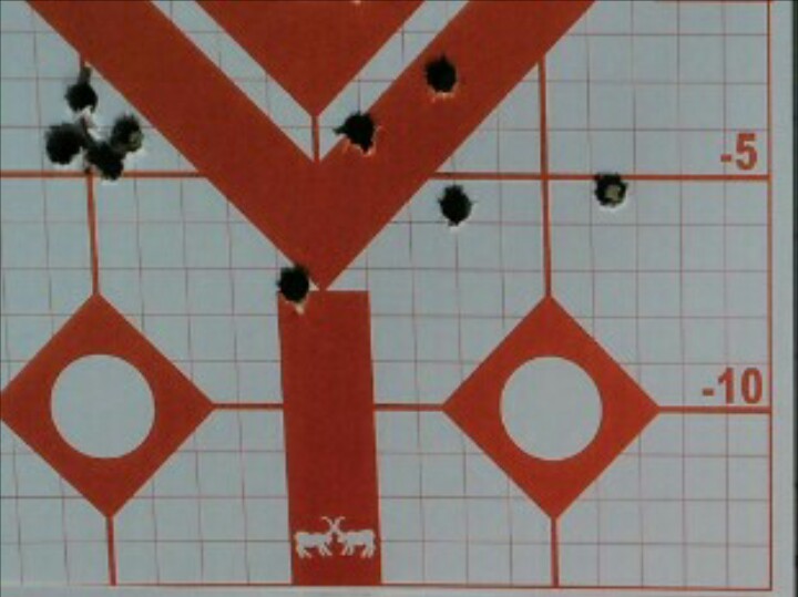

Me costó mucho encontrar la carga y proyectil, pero el resultado merece la pena.
Rifle Marlin X7 en .308W, Hornady SST 150 gr, 42,5 gr de T-3000
Los tres primeros son los que se tocan... Y ya sabemos que estos rifles con el cañón tan fino a partir del 3er tiro se calienta y empieza a dispersar.
Por cierto, eso de que con cargas flojas agrupan mejor en el mío no funciona. Agrupa bien con cargas máximas o muy cercanas a ella.
A 100 mts satisfecho, a 200 parece una regadera, pero es más el conjunto visor- indio que ninguno de los dos están a la altura.

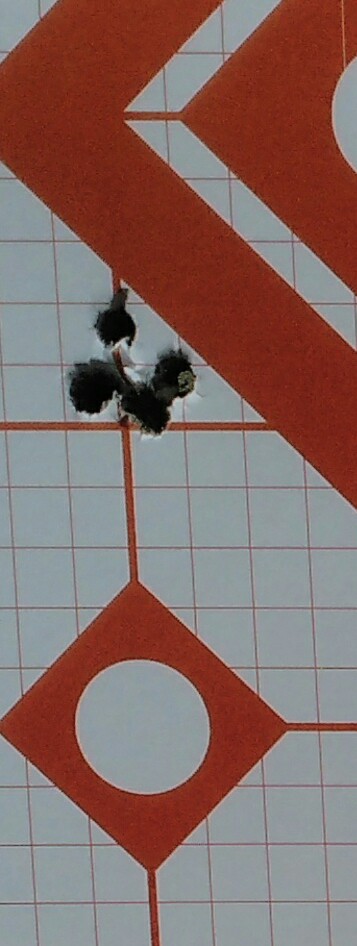

Blaser R93 Professional .30-06 Sprg
6 Federal Nosler Partition 180
Zeiss HT 2,5-10x50
100m
Luego pondré un grupo que hice con el cañón del .270Win que no las quiere ni a tiros, nunca mejor dicho...

JohnWoolf escribió:Muy bien. ¿Ya sabes que es excepcional que una Partition tire así?
¿Y qué le pasa a tu .270 Win?
JW.
Hola.
Precisamente por eso he subido la foto. Te he leído ya varias veces que no es lo normal que una Partition haga buenos grupos.
Esta es de la de 165 también cargada por Federal y con el mismo rifle. 5 disparos a 100m. Le gustan menos pero para tirar un venado en berrea nos vale ese agrupación ¿No?
No nos fijemos que no estén los grupos centrados porque tengo ese visor con la TipStrike en un +7 y estas las tira donde las tira.
Siempre el primer tiro con cañón limpio y frío en todos los grupos que he puesto tanto del .30-06 Sprg como del .270 Winchester.
Por otro lado lo que comentas del .270 Win, no le pasa nada. Que como cualquier rifle la que le gusta la tira bien y la que no como un postazo. En páginas anteriores subí unas fotos. Y que mata más y mejor de lo que pensaba cuando compré el cañón. Eso le pasa jejej
Como ejemplo una Bst 130 cargada por Winchester a la izquierda y la Partition 150 cargada por Federal.
Aprovecho y te pregunto... ¿Tengo suerte con las Federal que me suelen agrupar bien en la mayoría de los casos o es que Federal carga bastante bien y regular?
