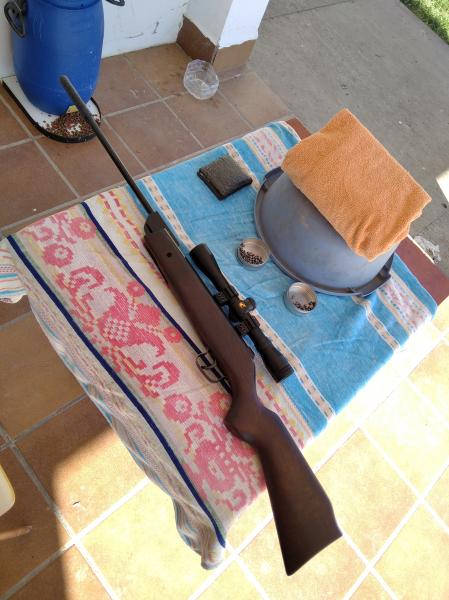

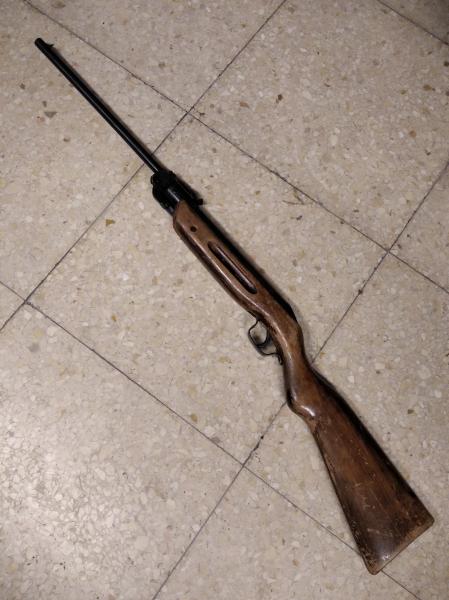

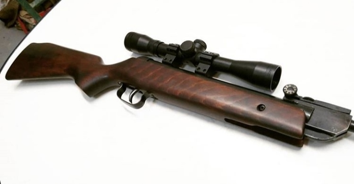

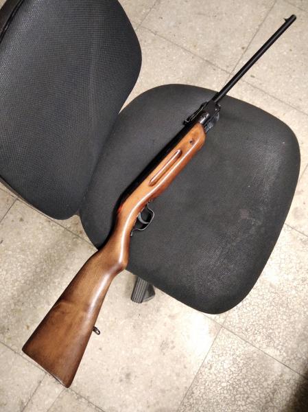

Aquí unas fotillos del antes y después de mi primera restauración. Una Norica 61 que me regaló un amigo. En las fotos no se aprecia mucho pero el metal estaba bastante oxidado sin casi pavonado original, y la madera estaba bastante rayada y fea. No tengo las fotos del proceso ya que cambié de móvil y las perdí, pero os cuento un poco cómo lo hice.
Para deshacer todo el óxido y el pavonado viejo, dejé todas las partes metálicas sumergidas en un recipiente con vinagre normal de cocina. El resultado después de 24h fue sorprendente. El metal se quedó totalmente limpio. El proceso de pavonado lo realicé con el método de pavonado en frío, con el famoso Super Blue. Evidentemente no queda igual que de fábrica, pero el resultado fue bastante satisfactorio.
Para la culata lo que hice fue lijarla por completo, y aplicarle varias capas de tinte al agua color nogal hasta conseguir el tono oscuro que deseaba. Finalmente la acabé al aceite de teca, con unas cuantas manos, y para sacarle el brillo final, me pegué un buen rato frotando fuertemente con un trapo de algodón.
También le cambié el muelle, sello y junta tórica. Engrasé las partes móviles con rozamiento de la báscula y con un trapo con aceite de armas le di finalmente a la cámara y cañón para proteger del óxido. Puesta a punto completa.
La carabina va sorprendentemente suave al cargar, como nueva. Lo único malo como todos sabéis es el gatillo tan duro que tienen estas viejas carabinas, pero se ha quedado en general muy lucida y muy agradable de usar. Para plinkear con latas es super divertida y manejable, un juguete :mrgreen:
Próximamente subiré algunas dianas y nuevos proyectos.

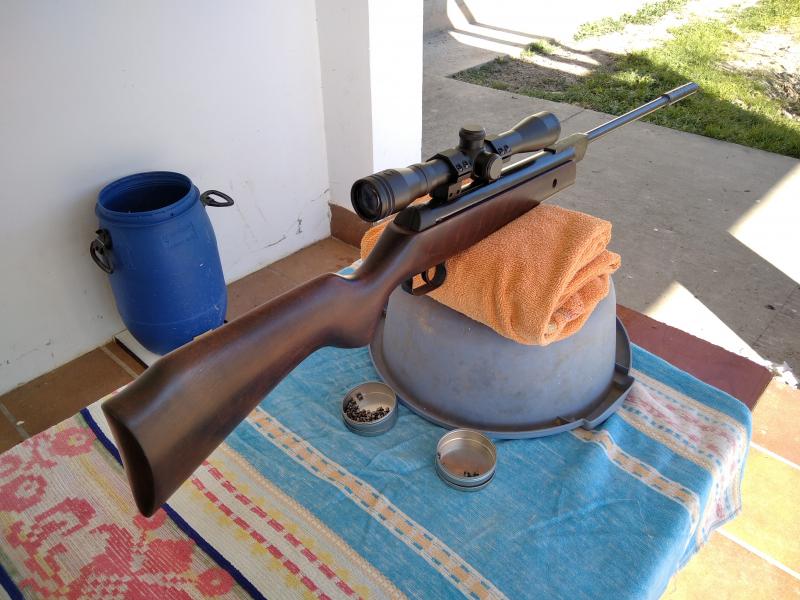

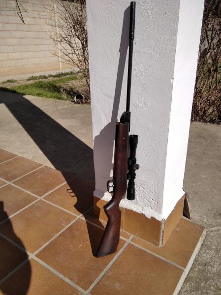

Alguna fotillo más en el huerto jejeje

Por cierto, la bocacha guarra que lleva ahora es provisional, :lol: quiero hacerle una bien hecha en el torno para cuando tiro con visor, por tema estético y para no manosear tanto el pavonado al cargar, además de darle algo más de peso en la punta para mejorar la precisión. Las miras abiertas las guardo para cuando me apetezca tirar sin visor y dejarla con su aspecto original. :birra^:

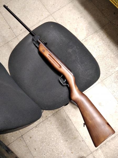

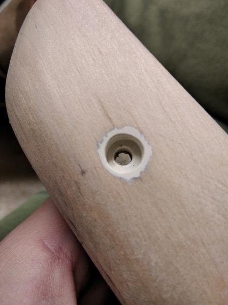

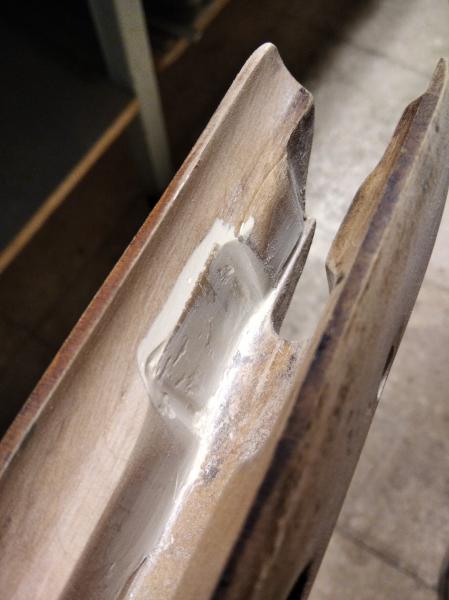

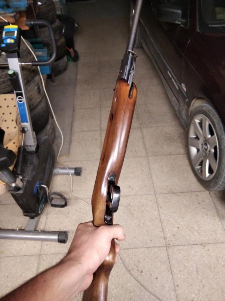

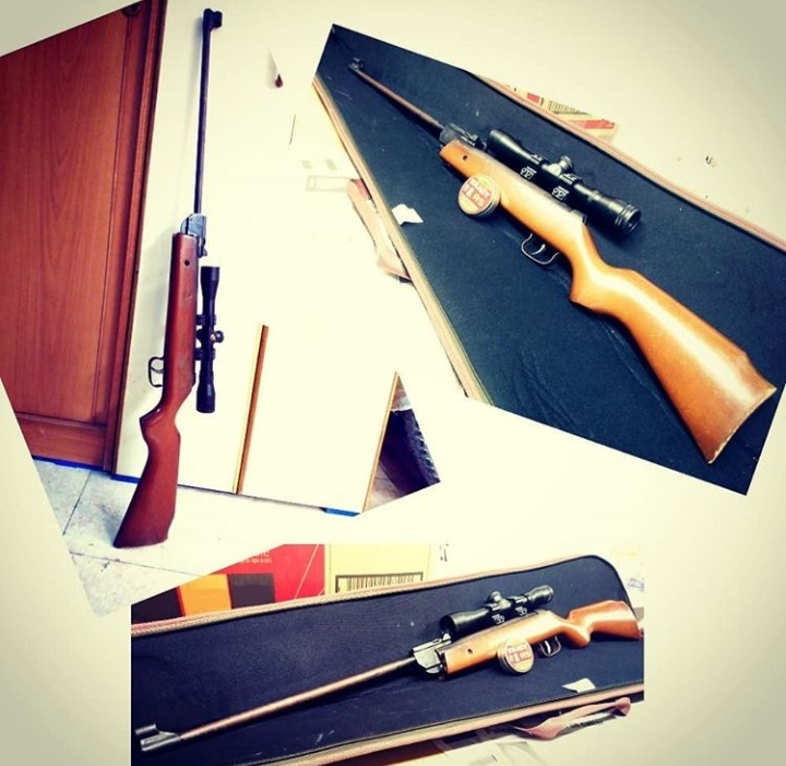

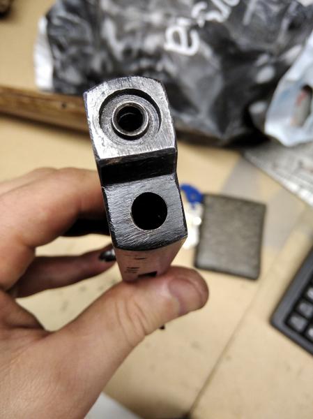

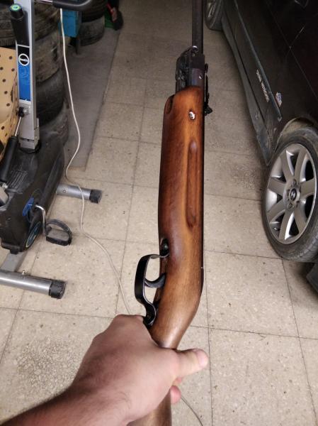

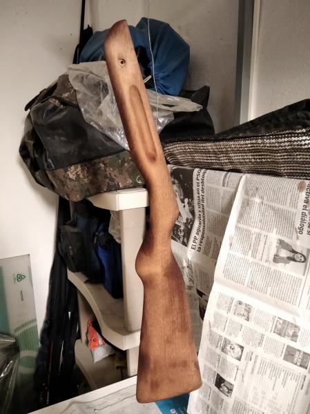

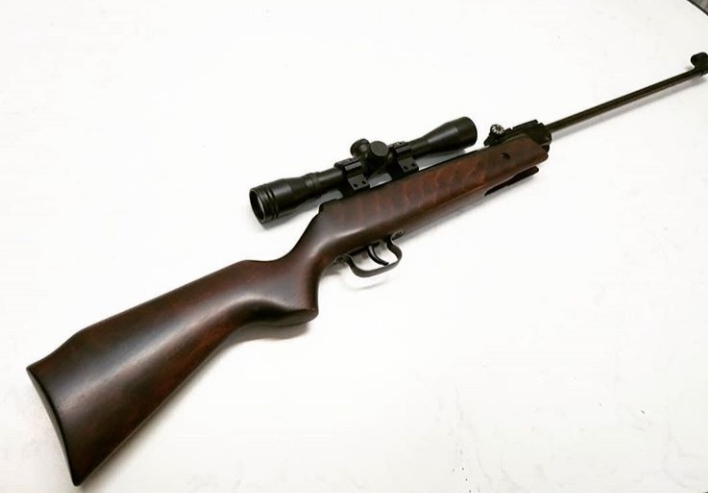

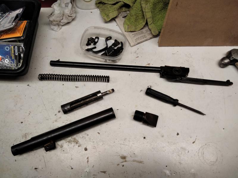

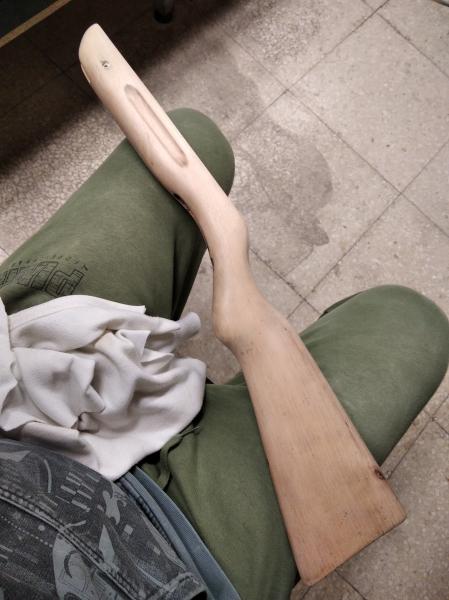

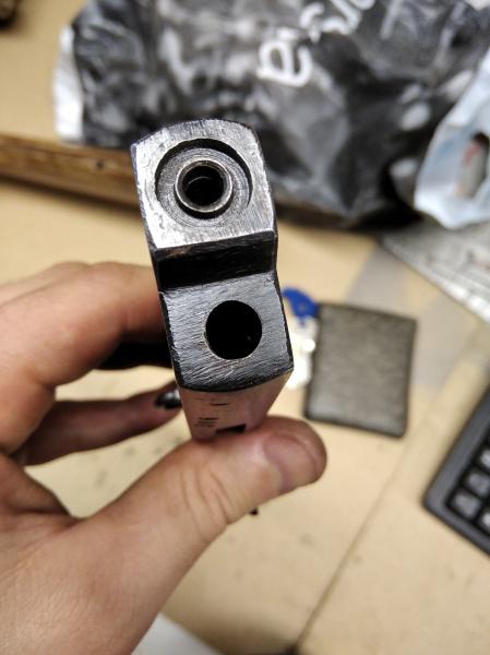

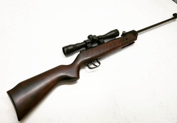

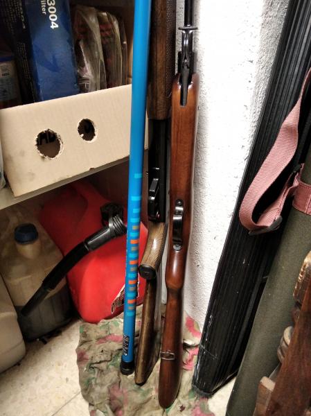

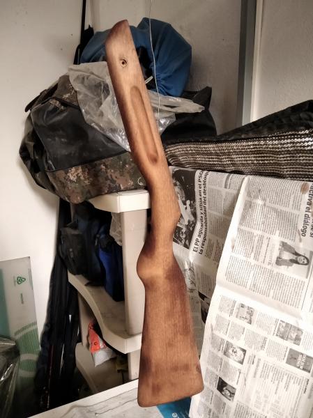

Bueno pues aquí está el resultado de la "restauración" de la Cometa V, y lo pongo entre comillas ya que no ha sido una restauración completa, más bien una puesta a punto y un lucido general. Lo único que he restaurado ha sido la culata, a la que tuve que sanear con masilla algunas partes como los agujeros de los tornillos delanteros y alguna grieta y demás. Si te fijas bien no ha quedado perfecta, pero esta carabina nunca lo ha sido y ahí está en parte su encanto. Las partes metálicas al no estar en tan mal estado, solamente las he pulido con lana de acero, conservando así un toque rústico.
A la madera le he dado un toque de color con tinte al agua de nogal, con una proporción de tinte baja para no oscurecerla demasiado. El acabado final lo he hecho con barniz bi-capa en spray de automoción. La verdad que ha quedado bastante aceptable.
El sello de cuero para mi sorpresa se encontraba muy bien conservado, por lo que solamente lo hidraté con aceite, y el muelle también lo dejé, pues todavía se veía bastante bien y tiraba con bastante fuerza. La tórica del cierre sí que la he cambiado por otra nueva.
En general ha quedado decente, mucho mejor que antes y con eso me vale. Por cierto, me acaba de llegar un cronógrafo del Aliexpress y pronto subiré unas pruebas de velocidad y consistencia de estas carabinillas a ver qué tal se encuentran :mrgreen:
Dejo unas fotos a continuación.
Saludos!! :birra^:

Foto de antes

Algunas más

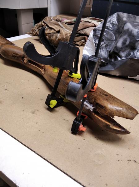

Y alguna foto del proceso

Las últimas
