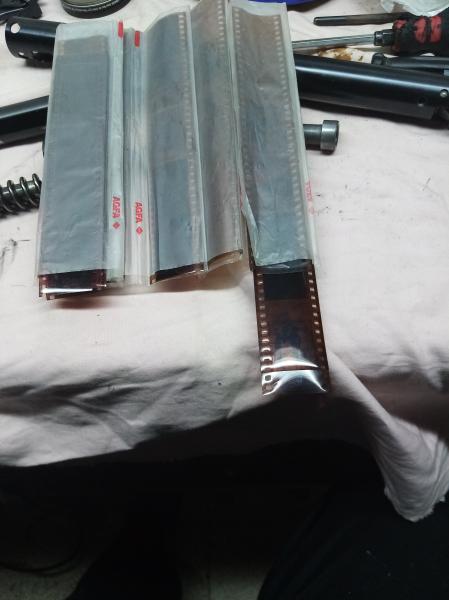

Radiografías no se si tendré alguna, serviría negativos de foto?

Yo tengo una gamo Hunter wt 6.35 , el pistón esta encamisado y embotonado con botones de teflón rebajados en el torno , pero no lo hice yo ese trabajo sino un miembro del foro muy mañoso, lo que le hice yo fue cambiarle la guía trasera por la de la gamo Hunter 440 de los primeros modelos, las guías de los primeros modelos son más gruesas y entra más ajustado el muelle.

Si puedes hacerte uno de delrin, mejor. Si no, yo no lo pondría, para quitar peso al pistón y tener menos retroceso. Para no perder demasiada potencia, mete arandelas de nylon, como ya te dijo Momo y de l forma siguiente: muelle (recuerda pulir a espejo los extremos), arandela metálica pulida fina (x2), arandelas de nylon, arandela goma fontanería ( no recuerdo si es de 20-18-17mm). El total de altura debe ser igual o poco superior al alto del macizo del top hat.
Atrás: muelle, arandelas metálicas finas pulidas, arandela plástica.
Sobre el encamisado: si lo haces con plástico de radiografía , si. Si lo haces metálico, yo no lo pondría por qué añades peso.

Unas fotos, la camisa le echo un pulido con lija de P80 y acabado con P120., entre la camisa y el pistón una arandela de esas que van en los topes de las persianas de ventanas, y un trozo de lata para el vástago.
