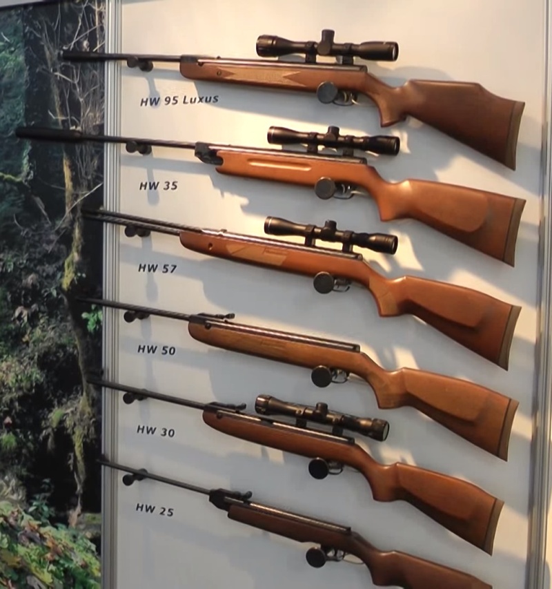

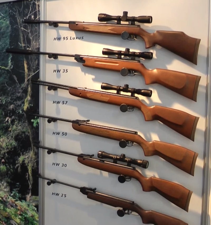

Para que veas la diferencia entre modelos, asi commencé yo, ahora las tengo todas.

socavon escribió:Para que veas la diferencia entre modelos, asi commencé yo, ahora las tengo todas.
Cómo se porta la HW57?

Como todas las HW, hasta 30 mt va muy bien,( hablamos de hacer grupos pequeños) pero es un poco raro el systema, ademas si no la usas en mucho tiempo, mejor dejar fuera el cargador para no tener que cambiar las juntas cuando la vas a usar, el resto es coger el truco como el de abrir la 35.
Me encanta tu colección :D me llama mucho la atención la hw50 ,yo tengo una hw95 match y una hw80 con culata personaliza de la hw77 mkI.
socavon
Mensajes: 884
Registrado: 02 Feb 2020 23:35
Re: Va de weihrauch
Mensajepor socavon » 08 Feb 2020 22:59
Pues si la 50, yo la uso para tirar en casa en el piso superior tengo 15mt y va muy bien en 10/11j la 30 es para la Sra en 8j.
Bueno tengo tambien todas las HW de muelle la 77x2 y la 97x3 una 90 y las pistolas, menos la 40 que no me atrae nada, mi chu-chu es la 70 para entrenar en vez del .22lr municion mas barata y sensaciones parecidas.

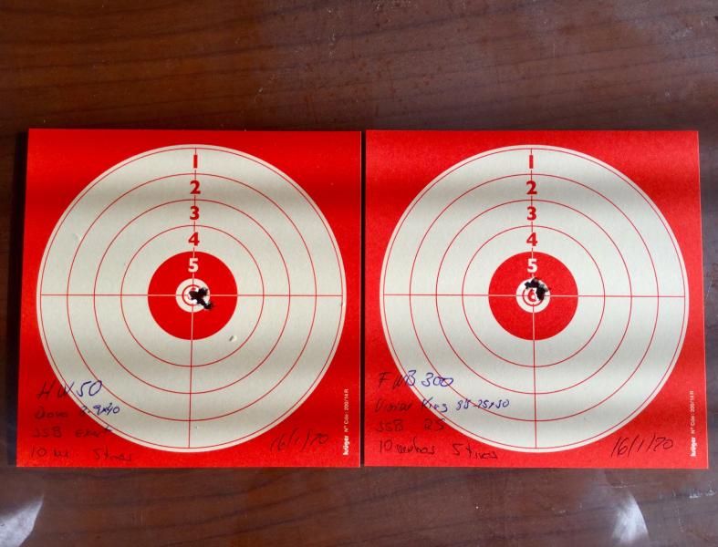

No cabe decir que es la mejor de muchas , no siempre era así.....

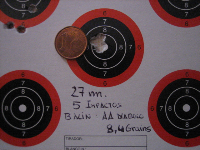

Wow...qué pedazo de diana... :apla:

Espectacular diana!!! El enlace de la 30s lo había leído entero estos días, el de la 50 no...supongo que estrictamente de serie sería "un poco peor" que una vez ya embotonada y encamisada...cosa que todavía no me atrevo a hacer :?
todo se andará :wink:
