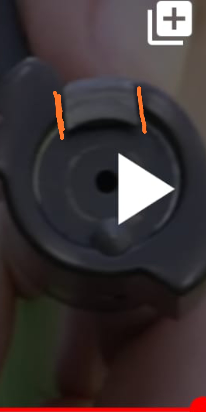

Adjunto fotografía de la cabeza del cerrojo por si alguien nota algo raro.
También adjunto fotografía de un cerrojo de un sabatti 870 que me han dicho que es el mismo.
Buenas. Tengo un rifle sabatti, un Rover de los antiguos. Me he dado cuenta que me expulsa las vainas 00
Éste es el mio

Éste es de un Rover 870 nuevo
Buenas. Tengo un rifle sabatti, un Rover de los antiguos. Me he dado cuenta que me expulsa las vainas 10
Parece que tiene más ancha la uña.

Bueno. Ya me ha llegado las piezas
He cambiado la uña extractora y al ir a cerrar el cerrojo resulta que no cierra por mucha fuerza que haga (tampoco quiero hacer demasiada, pero si la suficiente).
Viendo la uña, resulta que la nueva es mucho más larga que la vieja. No sé si se habrán equivocado y no es del 30-06 o que.
No sé si esto se solucionaría limandola un poco.
Acepto recomendaciones, aparte e la de acercarme a algún armero. (Lo del armero me da grima porque éste me dijo que el rifle expulsaba así y punto, cosa a lo que me niego porque antes lo hacía bien, y al fin y al cabo son hierros que creo que cambiando piezas o rectificandolas pueden volver a ser lo que eran)
Voy a adjuntar fotografías de las dos uñas a ver si se le ocurre algo a alguien.
Buenas. Tengo un rifle sabatti, un Rover de los antiguos. Me he dado cuenta que me expulsa las vainas 80
Buenas. Tengo un rifle sabatti, un Rover de los antiguos. Me he dado cuenta que me expulsa las vainas 81
Buenas. Tengo un rifle sabatti, un Rover de los antiguos. Me he dado cuenta que me expulsa las vainas 82

Respecto a la uña, he hablado con la armería y me han dicho que se han equivocado de calibre. Debe ser de un 222 o algo parecido uno de un 30-06. Ya me han enviado una.
